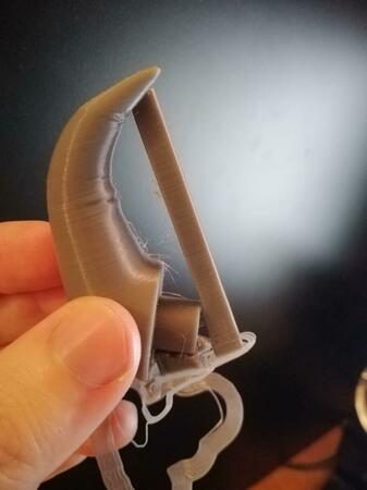

Ho notato che prima di mettersi in viaggio, a volte, dall'ugello cola della plastica, che riattaccandosi alla destinazione, crea appunto queste asperità, soprattutto sui supporti.

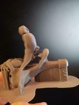

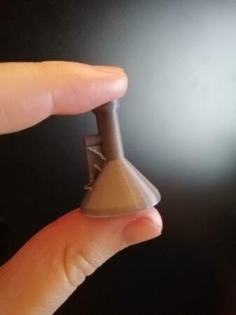

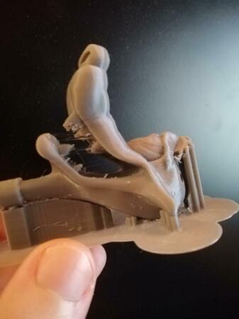

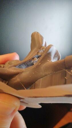

Una serie di foto:
776953560_WhatsAppImage2022-01-20at18_19_32.thumb.jpeg.ba64752b2a95f5191d7f6f38bf6050e1.jpeg
619745440_WhatsAppImage2022-01-20at18_19.32(2).thumb.jpeg.e9e47e3d8e50cb257d46402078c0cb17.jpeg1376343017_WhatsAppImage2022-01-20at18_19.32(3).thumb.jpeg.4c0c52a2c74b35385724e0eba6061d2c.jpeg
1227415351_WhatsAppImage2022-01-20at18_19.32(4).thumb.jpeg.73b44d0ec63d56232fff99288f0d2633.jpeg2026927188_WhatsAppImage2022-01-20at18_25_29.thumb.jpeg.e76692af3c03e7520d2da39bf0317579.jpeg

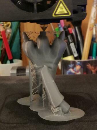

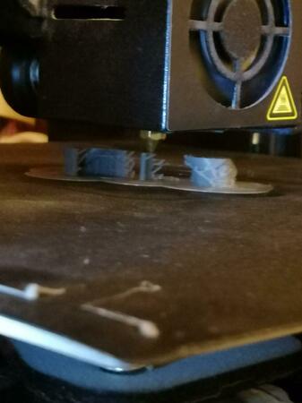

Questa una stampa in corso, dove è evidente il tipo di problema:
913503343_WhatsAppImage2022-01-20at18_19.32(5).thumb.jpeg.4b7f515bddc4f947e20313d5ec736179.jpeg

Questa è la situazione, in diretta. Il pezzo viene bene, ma non riesco a gestire lo stringing/oozing.
377279766_WhatsAppImage2022-01-20at20_46_38.thumb.jpeg.bb956d2d99523d58cc817a221fd75a2b.jpeg

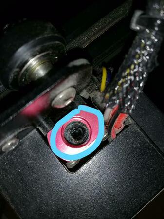

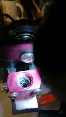

Una domanda devo farla:
Questa pasta appiccicosa, devo rimuoverla? o è pasta termica?
interno1.thumb.jpg.c28a11a99211f467677ac1b08fa8a1bd.jpginterno2.thumb.jpg.90b4e43fa49d7e9ad3b534b1ac423a5e.jpg
ho rimosso il braccetto di tensionamento dell'estrusore. Non presenta nessuna crepa...Quindi non credo sia quello il problema.
Quella non è pasta appiccicosa quello è pla squagliato, quindi qualcosa che non va c'è
