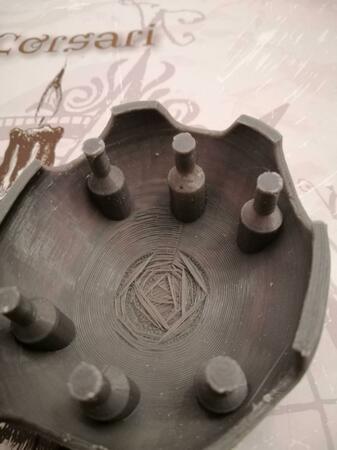

Salve. La situazione è tornata per lo più normale, reinserendo il tubo standard e gestendo la tensione della molla e del braccetto dell'estrusore.
L' unico problema che sto riscontrando, di cui non conosco il motivo, è che su alcune stampe, in direzione -Y, è come se il filamento uscisse poco. A dirla tutta lascia dei buchi sulla stampa, o dei fili così sottili che compromettono la resistenza della zona.
Allego le foto:
Questo è un guscio di una tartaruga, è stato stampato nella posizione inversa rispetto a quella che vedete. Non fate caso al centro, è così a causa della mancanza di supporti, è l'effetto esterno che mi interessa.
Insomma, il problema è il perno dell'asse -Y , che rispetto a tutti gli altri è venuto fragile, con fili sottili che una volta asciutti, possono essere bucati con uno spillo.

Stessa cosa è avvenuta per una scatola, ma sempre circa alla stessa altezza, e solo sulla facciata in -Y:
1318366846_WhatsAppImage2022-02-07at18_25.58(3).thumb.jpeg.137ed8bb07ad27b37ae8b5a8fbd955c8.jpeg
1981701254_WhatsAppImage2022-02-07at18_25.58(4).thumb.jpeg.75de4651438c9240610ca29e96dd9ebc.jpeg
Non capisco quale potrebbe essere il problema, e quindi la soluzione.
Saluti.
48 minuti fa, Killrob ha scritto:
non capisco che cosa intendi per -Y, intendi forse la parte posteriore del piatto?
Esatto. E' esagerato dire che si tratta della parte posteriore del piatto, perchè è una stampa abbastanza compatta, però si, intendo la parte posteriore della stampa.
Quello è il perno più in fondo, ed il problema avviene solo li.
Per la cassa, stessa cosa.

Comunque era un problema nello slicer/software di modellazione, praticamente in quelle zone mancavano supporti/c'erano artefatti particolari che ho corretto.
Il problema dello stringing/oozing rimane. Ho anche provato ad inserire una sezione tagliata di tubo nell'heat block, con rondella, soluzione segnalata in tantissimi video su yt, ma nulla.
Il problema è evidente e lo noto con una piccola torcia durante la stampa.
Pare che anche durante i movimenti, un po di materiale coli dall'ugello, poggiandosi poi sulle superfici vicine del punto di arrivo e/o causando stringing.
La cosa che non mi spiego è come sia potuto accadere dal nulla.
Posso provare ad ordinare un bowden tube nuovo, visto che è quello che quando viene mosso/cambiato, influenza di più il risultato...
Il 20/1/2022 at 19:27, Killrob ha scritto:
ed il tubo in PTFE da quanto tempo non lo cambi o non lo mantieni? ricorda che quello va in battuta sul nozzle ed a lungo andare si deforma creando i problemi di cui stai soffrendo 😉
Col il ptfe deformato il materiale, soprattutto nelle ritrazioni, fa molta più fatica a scorrere
Ogni quanto bisogna cambiarlo? Io non stampo poi così tanto, ho la stampante da 1 anno circa ma poche stampe.
Grazie
Non c'e' un tempo predeterminato, piuttosto puoi accorciarlo nella misura in cui si e' rovinato nella parte che sta' calda o che e' mangiata dalle valvole pneumatiche. Puoi anche girarlo (estrusore <-> hotend), posto che lo tagli bene.
