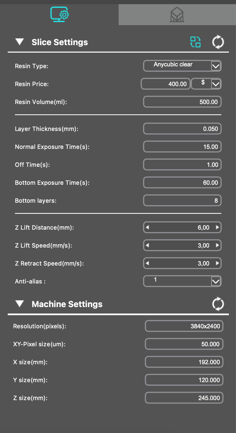

Marty75 Inviato 22 Gennaio 2022 Inviato 22 Gennaio 2022 Buongiorno possiedo questa stampante da pochissimo tempo e sono alle prese con delle difficoltà .Utilizzo questa stampante con resina clean non Anycubic e già dalla stampa del cubo che si trova nella pen drive originale , ho avuto problemi , ovvero ne è uscito un pezzo non finito ( la parte finale del cubo incompleto). Ho stampato dei file che ho realizzato con il cad , che sono simili a dei tappi di bottiglia , ma senza filetto interno, ma vengono fuori degli oggetti non dettagliati, e la forma dell'oggetto spesso si rovina dove vi sono i supporti. Allego immagine dei parametri che uso sullo slicer. Ringrazio anticipatamente chiunque possa darmi informazioni utili. Cita
FoNzY Inviato 22 Gennaio 2022 Inviato 22 Gennaio 2022 22 minuti fa, Marty75 ha scritto: Ringrazio anticipatamente chiunque possa darmi informazioni utili. l'esposizione normale è impostata a 15 secondi... un valore giusto è tra 1 e 4 (e gia' 4 è estremo di suo) con potenza della sorgente uv ridotta a 80% (menu stampante)... esposizione base dipende un po' dal pezzo ma 60 secondi sono tantissimi...30-40 secondi è il range ottimale. Cita
Marty75 Inviato 22 Gennaio 2022 Autore Inviato 22 Gennaio 2022 grazie della risposta , non essendo a casa non posso dirti quali sono i parametri di default della stampante , pertanto dirti su quale potenza si trova la sorgente uv mi diventa difficile. Ho anche delle perplessità su come stampare questi tappi , perché quando le ho stampante aderenti al piano , erano talmente attaccate che non mi è stato possibile toglierle senza romperle , ed è per questo che sono passato alla stampa dell'oggetto verticale con i supporti. Speriamo che queste tue indicazioni i facciano la differenza. Farò questi cambiamenti e speriamo bene ! Grazie ancora Cita
FoNzY Inviato 22 Gennaio 2022 Inviato 22 Gennaio 2022 28 minuti fa, Marty75 ha scritto: pertanto dirti su quale potenza si trova la sorgente uv mi diventa difficile. se non la hai modificata è al 100% 29 minuti fa, Marty75 ha scritto: erano talmente attaccate che non mi è stato possibile toglierle senza romperle considera che se sono piccolini vuoi un esposizione di base intorno a 20 e tu sei a 60 😅 anche i layer di base puoi ridurre a 4-6 1 Cita

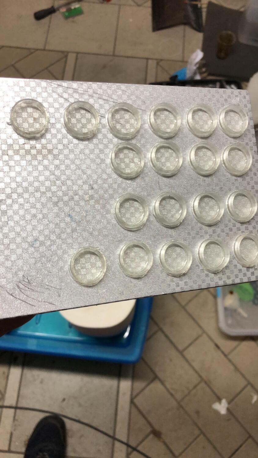

Marty75 Inviato 22 Gennaio 2022 Autore Inviato 22 Gennaio 2022 Grazie , per me è ancora un mondo nuovo ... allego la foto dei tappi di cui parlavo , quelli stampati attaccati al piano di stampa e completamente distrutti in fase di rimozione. Cita
FoNzY Inviato 22 Gennaio 2022 Inviato 22 Gennaio 2022 19 minuti fa, Marty75 ha scritto: Grazie , per me è ancora un mondo nuovo ... io proverei esposizione 1 sec. esposizione base 20 sec. layer base 3. per l'esposizione ottimale puoi usare il file "rerf" che trovi nella chiavetta. in ogni caso abbassa la potenza a 80% Cita

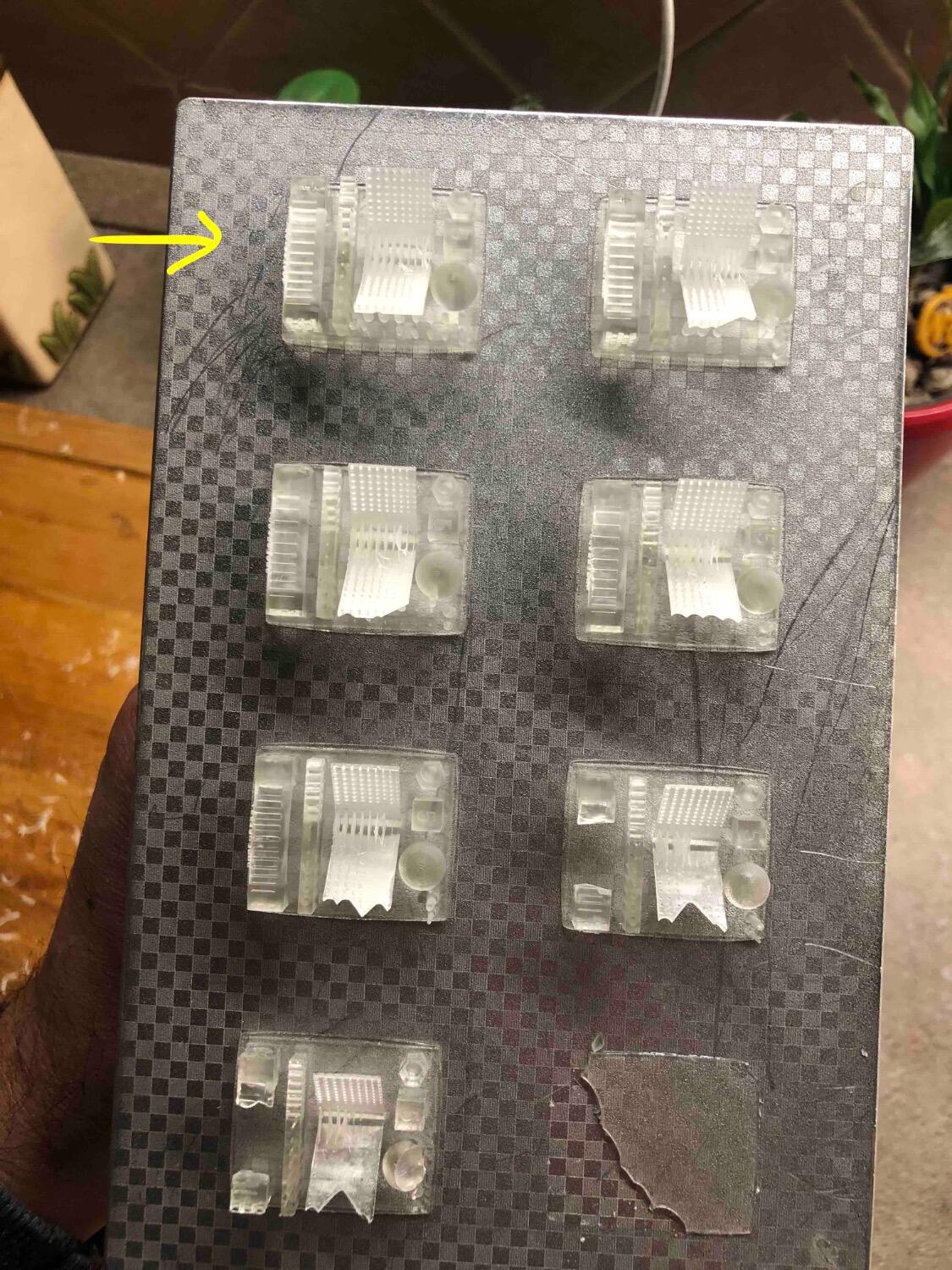

Marty75 Inviato 24 Gennaio 2022 Autore Inviato 24 Gennaio 2022 Ciao , ho fatto la prova di stampa del file Rerf , e l'oggetto che è venuto meglio di tutti è quello indicato con la freccia gialla. Su internet trovo una serie di spiegazioni su questo file Rerf , ma non ho capito come sono suddivise le aree. Da quello che ho potuto capire , nel mio caso l'oggetto che è venuto meglio è quello che in termini di tempo , è stato più esposto agli uv, giusto? Resta comunque il fatto che gli oggetti attaccati al piano sono difficili da rimuovere. Un'altra cosa volevo chiederti visto che sei disponibilissimo, quanto tempo un'oggetto per la finitura deve rimanere in "cottura" sotto le lampade uv? Cita
