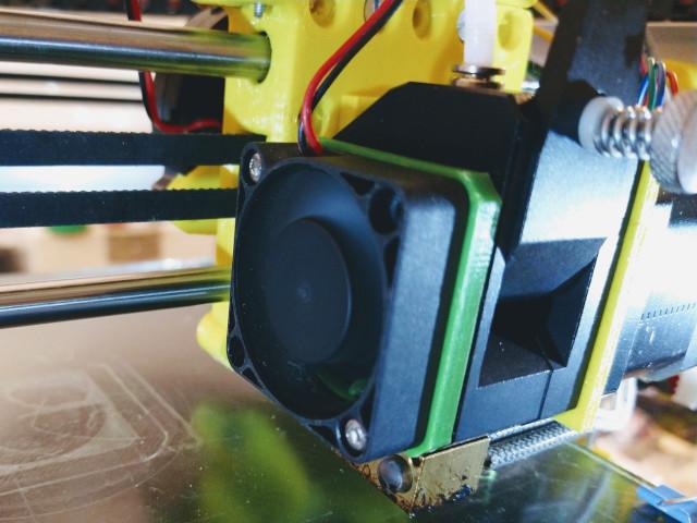

FoNzY Inviato 22 Gennaio 2022 Condividi Inviato 22 Gennaio 2022 Volevo montare un Titan aero sulla Blv... mi son detto quale posto meglio di thingiverse? dopo una lunga ricerca alla fine non trovandolo me lo son fatto per conto mio.... in tutte queste ore buttate ho notato che se vuoi montare un estrusore semplice come questo (basta una staffa L) e cerchi dei progetti gia' pronti trovi delle Cavolo di mostruosita' composte da decine di pezzi complicatissimi che richiedono infill particolari, supporti ed anche ugelli di dimensioni "esotiche".... tutto per montare 130grammi di estrusore su una stampante che va a 30mm\s... per non parlare delle "fan part"...condotti lunghissimi che fanno curve, estrusori con 2 o 3 ventole, sfoghi d'aria in 2,3 o 4 posti, condotti tondi che circondano l'ugello che in confronto il sistema di raffreddamento di una centrale nucleare è da dilettanti.... sono perplesso perche' sembra che la community voglia "l'insensatamente complesso" altrimenti ci sarebbero piu' staffe ad L e meno mostruosita'.... voi che supporti montate per gli estrusori?? magari appena lo finisco posto una foto del mio supporto "ideale" 1 Cita Link al commento Condividi su altri siti Altre opzioni di condivisione...
Killrob Inviato 22 Gennaio 2022 Condividi Inviato 22 Gennaio 2022 Beh... la Ender 3 ha il suo stock, la Titan1 ha una versione modificata di quello stock della Ender, la Titan2 e la Katana sono in direct e montano una staffa ad L per il supporto motore e BMG in tutte e 4 l'aria per il materiale proviene da destra e da sinistra, nella Ender 3 e nella Titan1 uso una ventola radiale da 40, nella Katana e nella Titan2 2 ventole radiali da 30.... tutto qui. Odio le cose eccessivamente complicate che si trovano su TV 2 Cita Link al commento Condividi su altri siti Altre opzioni di condivisione...
Whitedavil Inviato 23 Gennaio 2022 Condividi Inviato 23 Gennaio 2022 Io piano piano sto finendo la mia blv e ci monto il voron 2.4 con staffa disegnata da me. Io thingiverse lo uso più per un spunto di idee che altro.... 😅 4 Cita Link al commento Condividi su altri siti Altre opzioni di condivisione...
Killrob Inviato 23 Gennaio 2022 Condividi Inviato 23 Gennaio 2022 7 ore fa, Whitedavil ha scritto: Io thingiverse lo uso più per un spunto di idee che altro.... 😅 effettivamente ne faccio lo stesso utilizzo 😉 Cita Link al commento Condividi su altri siti Altre opzioni di condivisione...
Salvogi Inviato 23 Gennaio 2022 Condividi Inviato 23 Gennaio 2022 Supporti stampati per risparmiare, staffe a L o a T. Più che altro perchè li posso disegnare e stampare io con le misure che mi interessano. In passato ho utilizzato un BMG all metal con dissipatore integrato ma non è andata molto bene perchè il calore saliva fino agli ingrnaggi e rendeva il filamento troppo tenero. Tuttavia questa configurazione mi piaceva quindi vorrei provare questo https://it.aliexpress.com/item/1005001270085636.html che ha un dissipatore migliore e separato dalla parte con gli ingranaggi o questo https://it.aliexpress.com/item/1005002347516347.html Ma se ti troverai bene con il Titan aero quasi quasi ci faccio un pensiero. Cita Link al commento Condividi su altri siti Altre opzioni di condivisione...
eaman Inviato 23 Gennaio 2022 Condividi Inviato 23 Gennaio 2022 Io la cosa piu' sciccosa che uso me la sono disegnata in fusion per la laser: 3 Cita Link al commento Condividi su altri siti Altre opzioni di condivisione...
muffo Inviato 26 Gennaio 2022 Condividi Inviato 26 Gennaio 2022 Tutte le macchine con staffe originali e monoventola.....no aspetta, la voron ne ha 2 ma sono delle 3010. Ho provato vari fan duct ma ho avuto peggioramenti, qui di anche sul quel frangente sono tornato all originale. 2 Cita Link al commento Condividi su altri siti Altre opzioni di condivisione...
