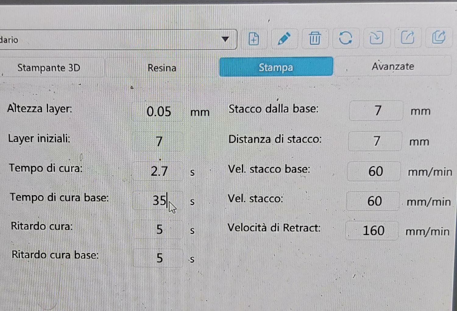

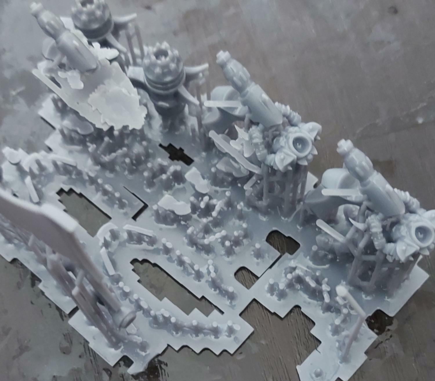

Buongiorno. Fino a 2 giorni fa stampato senza problemi. Ora gli stessi file,senza aver modificato nulla,vengono stampati così come in foto. Ripeto la stampa e vengono tutti perfetti. La Ripeto nuovamente e di nuovo vengono stampati male come.in foto ossia le.parti esterne lungo il bordo sono spesso ok ma.le centrali sono come i20220122_222017.thumb.jpg.842a877b5d67fc2406e2e335fc2fe057.jpgn foto. Consigli ? Suggerimenti ? Ho una elegoo mars 2 pro ed uso resina ad Acqua

l'unica cosa che mi viene in mente è che qualcosa si "stacchi" ,qualcosa di molto piccolo come un supporto o un piccolo dettaglio del pezzo staccandosi creano "uno spessore" che crea il problema...
piu' oggetti stampi e piu' è facile che qualcosa crei problemi, i parametri sembrano buoni quindi secondo me è solo un discorso di troppa "complessita'"
