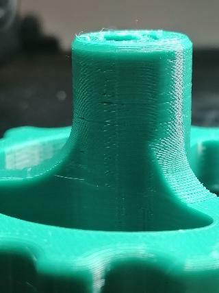

lori Inviato 23 Gennaio 2022 Condividi Inviato 23 Gennaio 2022 Buonasera a tutti. Sono un po' incasinato con la mia ender 3. Il problema è che durante la stampa lascia dei buchi, nel senso che smette di estrudere e poi riprendere (all'inizio non lo faceva). Ho provato a pulire l'estrusore, sostituire tubo con quello capricorn assicurandomi che appoggiava bene dentro l'hot end, sostituito il gruppo estrusore (dato che si era rotto quello originale), ma niente il problema persiste, ho anche cambiato fiamento credendo che magari ci fossero delle bolle d'aria ma niente. Non ho cambiato i parametri del flusso perché mi sembra strano che prima andava e adesso no, anche perché prima di cambiarlo vorrei sapere se ci sono altre soluzioni "fisiche". Grazie mille della risposta!! Cita Link al commento Condividi su altri siti Altre opzioni di condivisione...

dnasini Inviato 24 Gennaio 2022 Condividi Inviato 24 Gennaio 2022 Ma i buchi di stampa te li fa "a caso" o c'e' una certa regolarita' nei punti in cui si formano? A me un problema simile lo dava dopo la ritrazione, quando riprendeva la stampa. Sistemata lunghezza/velocita' di retrazione (oltre al flusso che si era sballato) ho risolto Cita Link al commento Condividi su altri siti Altre opzioni di condivisione...
lori Inviato 24 Gennaio 2022 Autore Condividi Inviato 24 Gennaio 2022 9 ore fa, dnasini ha scritto: Ma i buchi di stampa te li fa "a caso" o c'e' una certa regolarita' nei punti in cui si formano? A me un problema simile lo dava dopo la ritrazione, quando riprendeva la stampa. Sistemata lunghezza/velocita' di retrazione (oltre al flusso che si era sballato) ho risolto I buchi me li fa a caso ma me li fa anche lontano dal punto di ritrazione, lunghezza, velocità e flusso non li ho mai cambiati. Cita Link al commento Condividi su altri siti Altre opzioni di condivisione...
lori Inviato 24 Gennaio 2022 Autore Condividi Inviato 24 Gennaio 2022 10 minuti fa, lori ha scritto: I buchi me li fa a caso ma me li fa anche lontano dal punto di ritrazione, lunghezza, velocità e flusso non li ho mai cambiati. In allegato una foto del problema. Cita Link al commento Condividi su altri siti Altre opzioni di condivisione...
dnasini Inviato 25 Gennaio 2022 Condividi Inviato 25 Gennaio 2022 Dalla foto, sembra che i buchi siano vicini alla giunzione di cambio layer (vedi riga verticale al centro della tua foto). Io ricontrollerei prima il flusso con il thin wall test. Se il problema persiste, eseguirei un test sulla ritrazione per calibrare lunghezza e velocita' Cita Link al commento Condividi su altri siti Altre opzioni di condivisione...
lori Inviato 25 Gennaio 2022 Autore Condividi Inviato 25 Gennaio 2022 3 ore fa, dnasini ha scritto: Dalla foto, sembra che i buchi siano vicini alla giunzione di cambio layer (vedi riga verticale al centro della tua foto). Io ricontrollerei prima il flusso con il thin wall test. Se il problema persiste, eseguirei un test sulla ritrazione per calibrare lunghezza e velocita' no la giunzione del cambio layer è dalla parte opposta rispetto alla foto, è la luce che inganna, comunque credo di aver trovato la soluzione: quando ho ripulito per l'ennesima volta l'hot end mi sono accorto che c'era un po' troppo materiale dento(per aver stampato solo il cubo 20x20), quindi ho pensato che semplicemente lavoravo con una temperatura troppo alta, si scioglieva troppo materiale e mi faceva il blocco. quindi ho provato a lavorare con una temperatura minore e per ora funziona. ho mandato una stampa lunga cosi vedo se il problema è davvero la temperatura che nel tempo scioglie. vi aggiorno appena finisce intanto grazie mille del supporto!!! Cita Link al commento Condividi su altri siti Altre opzioni di condivisione...
