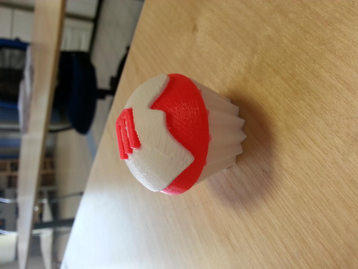

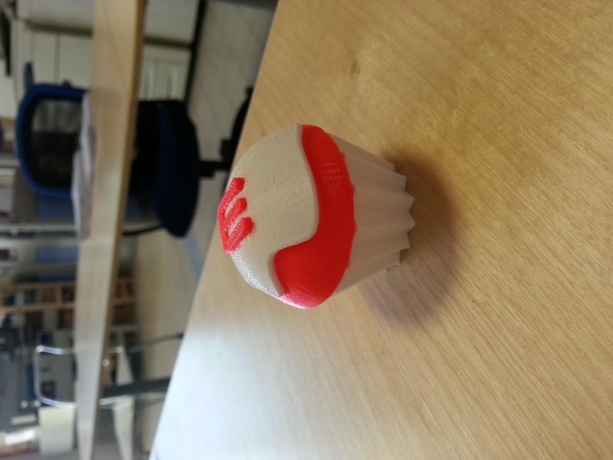

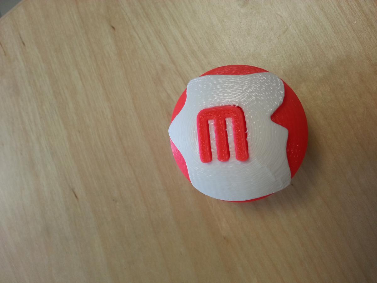

Help3d Inviato 14 Settembre 2015 Condividi Inviato 14 Settembre 2015 Allego alcune foto dei nuovi profili che ho messo a punto per la stampa dual extrusion con Kisslicer Download: https://www.dropbox.com/sh/4hbrlu5o5cunwh0/AACWvVMmfbZwzFb8cAR9r8Vla?dl=0 Ovviamente è del tutto inutile in se il pezzo, ma come vedete la stampa è bella pulita e senza alcun tipo di impurità del secondo ugello. Merito va anche al WALL che viene creato in maniera efficace.Testato anche con HIPS e PLA e funziona alla grande. Per chi avesse la NG ricordo di fare l'allineamento ugelli seguendo la guida inserita direttamente nella cartella del download. Tempo totale 10/15 minuti. Regolate bene l'altezza degli ugelli. Fatta una volta poi non la dovete fare ogni volta, salvo che non tocchiate/smontiate gli ugelli. ATTENZIONE: ricordatevi di sostituire i VOSTRI valori dell'offset sullo startgcode ! Cita Link al commento Condividi su altri siti Altre opzioni di condivisione...
