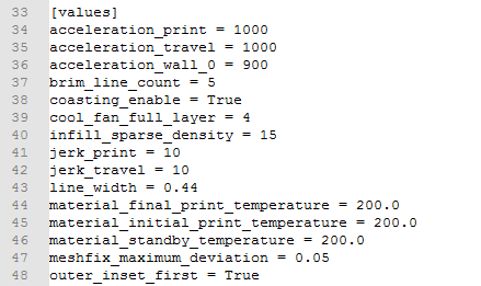

Sembra ci sia coumque un baco ma stando a questa discussione ed ad altre che ho letto non è prevista una pach essendo un problema che affligge le stampanti terze, non quelle di Ultimaker, che hanno hotend separati. Mi pare che qualcuno accennava a mettere un M104 S{material_print_temperature} nello Start Gcode dell'estrusore, ma mi sembra strano che funzioni. Invecie se vai nei file di configurazione dal sito Geeetech trovi che la temperatuta di lavoro e di standby per i materiali è la stassa:
quindi immagino che questo eviti il raffreddamento dell'estrusore anche in assenza dell'opzione corretta di Cura. Dovrebbe spegnere solo al raggiungimento dell'ultimo cambio colore ma forse non crea troppi problemi.

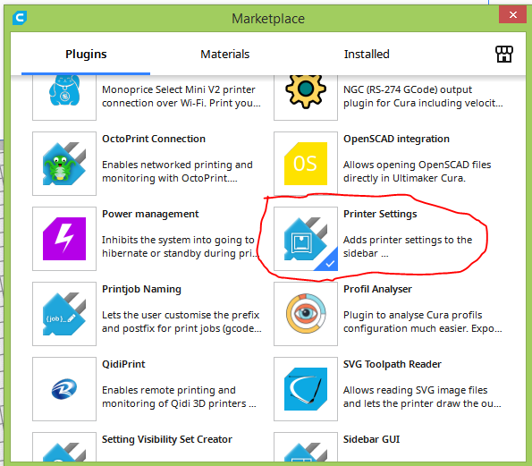

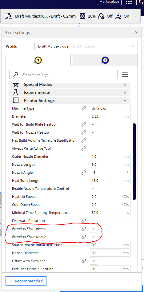

OK, ho fatto un po di compiti a casa (Cura 4.12.1 ma ho letto che è la stessa cosa su 4.13). La voce è sparita dai settaggi della macchina, ma si può ancora impostare nel profilo di stampa. Questi i passaggi:
1) istalla il plugin Printer settings
2)  nel profilo di stampa espandi l'ultimo pannello (Printer settings) e spunta le due voci che indicano la presenza di un unico riscaldatore e di un unico ugello

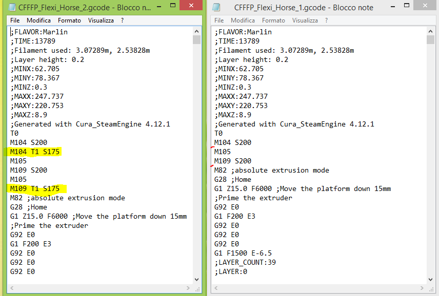

Fatto questo il codice viene generato senza i comandi per il secondo riscaldatore: a sinistra il codice pre modifica, a destra dopo. Nel codice a destra l'unico cambio di temperatura e il raffreddamento a fine file.
Scusate l'attesa!!
Grazie! Ha funzionato!! Infatti cercavo anche io una voce del genere anche tra le normali funzioni, non avevo pensato al plugin!!
Grazie davvero tantissimo!!

Ho risolto con il consiglio di truck64,  scaricando il plugin che ha riportato l'impostazione del singolo nozzle. Chissà perchè l'hanno tolto dall'impostazione iniziale dato che è un settaggio indispensabile!
