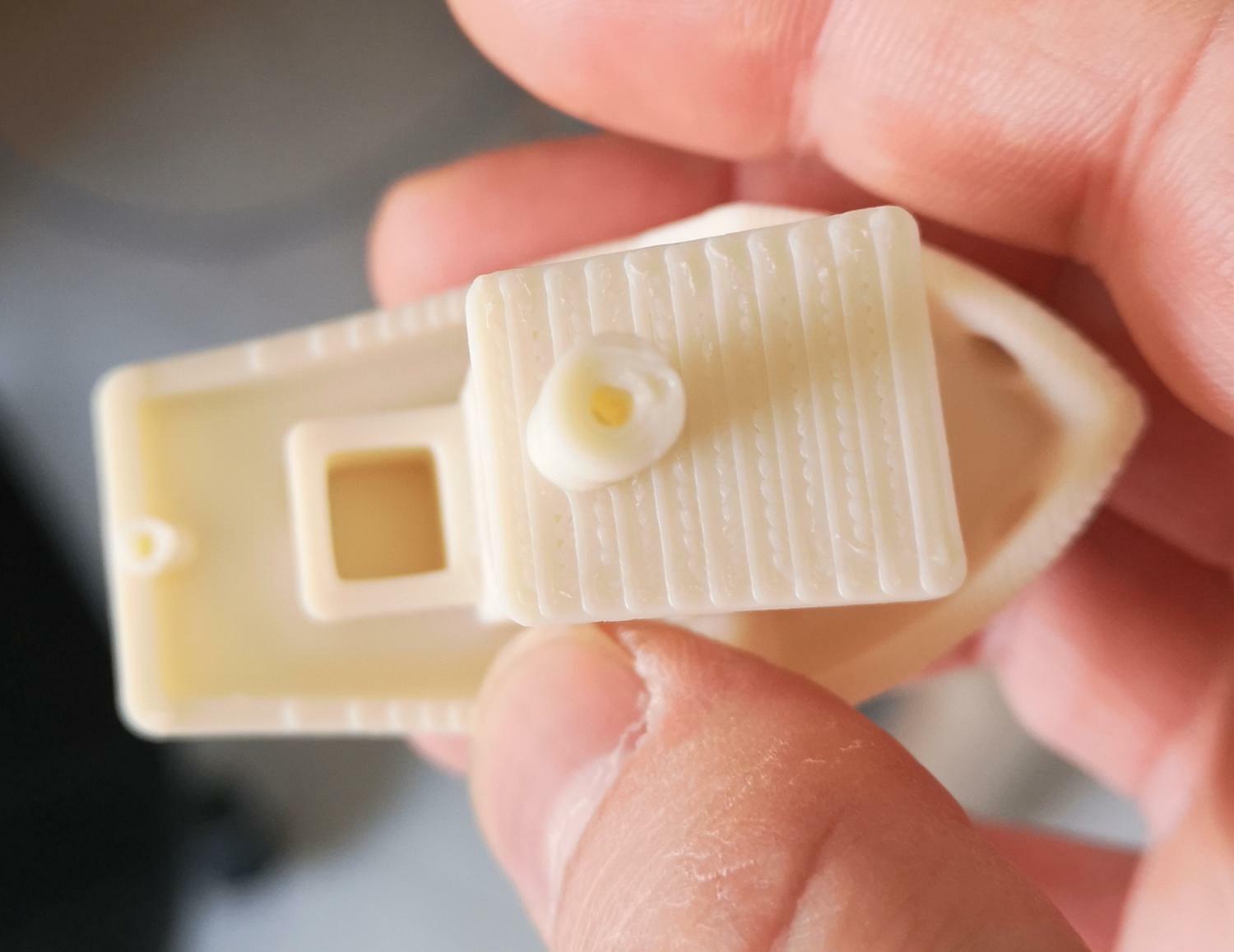

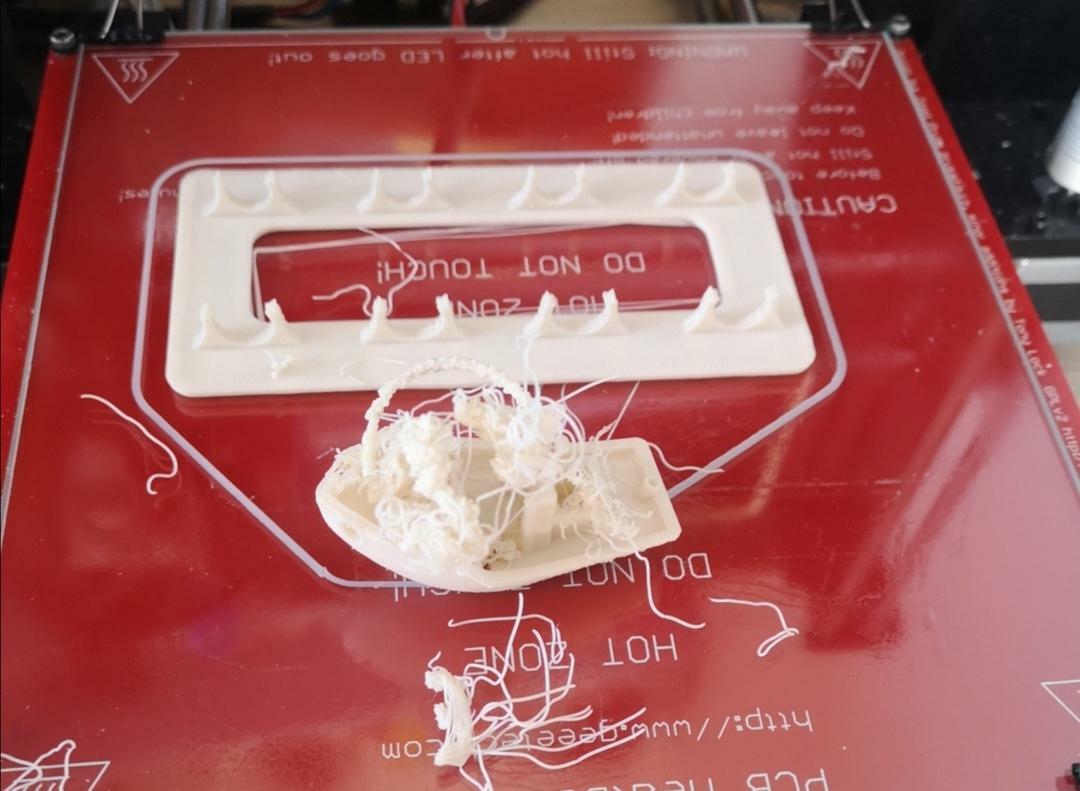

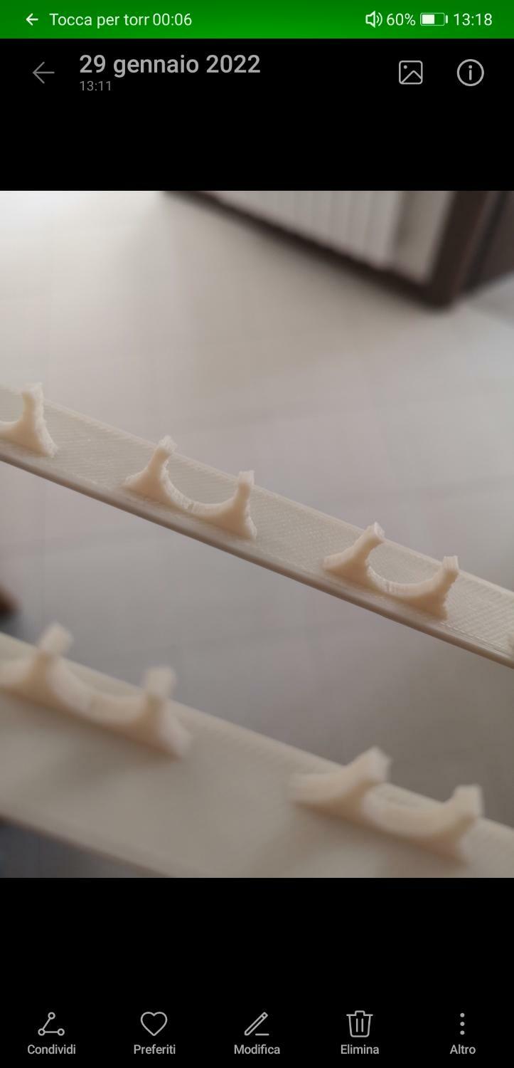

Ale93_ Inviato 29 Gennaio 2022 Condividi Inviato 29 Gennaio 2022 Buongiorno a tutti, vi rompo di nuovo le scatole perché dopo mille tentativi non riesco a venire a capo del problema... (prima di rompervi le palle le provo tutte poi mi arrendo). Partendo dalla base, sono abbastanza convinto che questo asa sia di pessissima qualità. Secondo punto dopo l aggiornamento a Marlin 2 ho innumerevoli problemi con la retrazione sia con questo asa che con il petg della sunlu. Provo a spiegarmi meglio (le torri di calibrazione retraction vengono una merda)... Facendo le prove manualmente con un impostazione 3 mm 40mm/s quando torna in fase di stampa il motore taccetta una volta sola (secondo me quando arriva "a battuta") questo mi causa comunque buchi sulla stampa. Lo fa a prescindere dalla quantità e velocità della retrazione, ho provato anche ad abbassare l accelerazione (non ho avuto il tempo di ascoltare se il motore facesse il tac con un accelerazione più bassa), però le stampe escono brutte. Avevo anche problemi nei movimenti di x/y dopo l aggiornamento ma sono riuscito a risolvere diminuendo notevolmente l accelerazione (250, di default era a 5000 mi pare) Il risultato è se stampo qualcosa senza retrazione (a parte la 3d bency) lo stampa bene senza contare varie "caccole e filamenti" ma capite bene che non è un lavorare così. Allego due foto per farvi capire meglio Ho stampato diverse barchette e tutte si sminchiano nello stesso posto. Aggiungo un dettaglio magari può essere rilevante, ho notato che il nozzle montato ha una manifattura di merda ovvero il foro da 0.4 non è perfettamente al centro. Grazie a tutti per l aiuto. Cita Link al commento Condividi su altri siti Altre opzioni di condivisione...

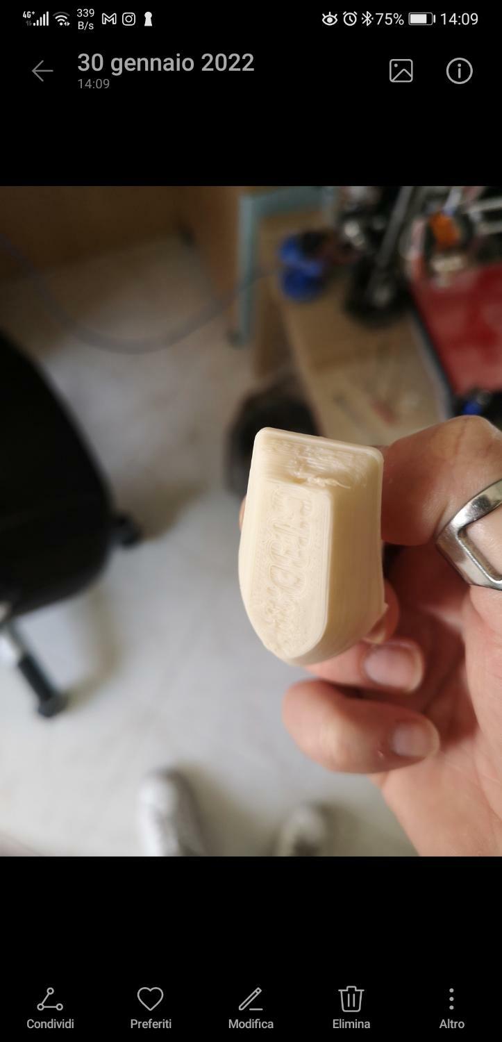

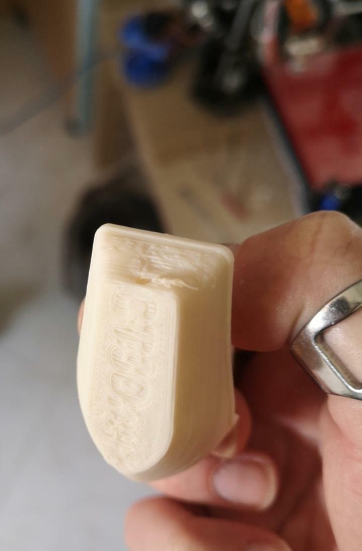

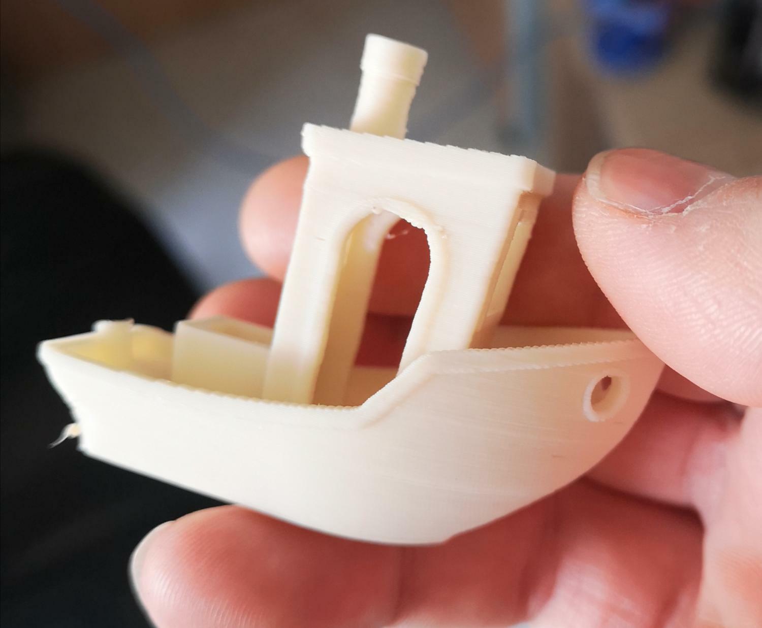

Ale93_ Inviato 30 Gennaio 2022 Autore Condividi Inviato 30 Gennaio 2022 18 ore fa, Ale93_ ha scritto: Grazie ragazzi, Ritrazione è impostata a 3mm per 40mm/s I problemi con Marlin li avevo già risolti, prima di uscire ho cambiato il nozzle con uno più buono infatti si vede anche come estrudeva, molto più liscio... Domani guardo come è venuta ahah Una cosa funziona bene però, quando do corrente si accende 😂😂😂😂😂 Allora aggiornamento cambiato nozzle, impostato accelerazioni a 300 e scaricato una nuova 3d bency, risultato buono ma non desiderato allogo foto, il lato posteriore non è venuto bene e sotto neanche... Cita Link al commento Condividi su altri siti Altre opzioni di condivisione...
eaman Inviato 30 Gennaio 2022 Condividi Inviato 30 Gennaio 2022 Vabbe' insomma... Fai almeno 500-800 di accelerazioni per le stampe normali, un po' di vita! Almeno per gli infill e perimetri interni. Cita Link al commento Condividi su altri siti Altre opzioni di condivisione...
