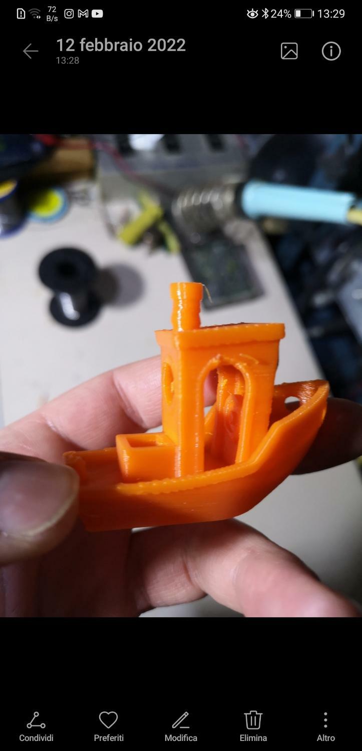

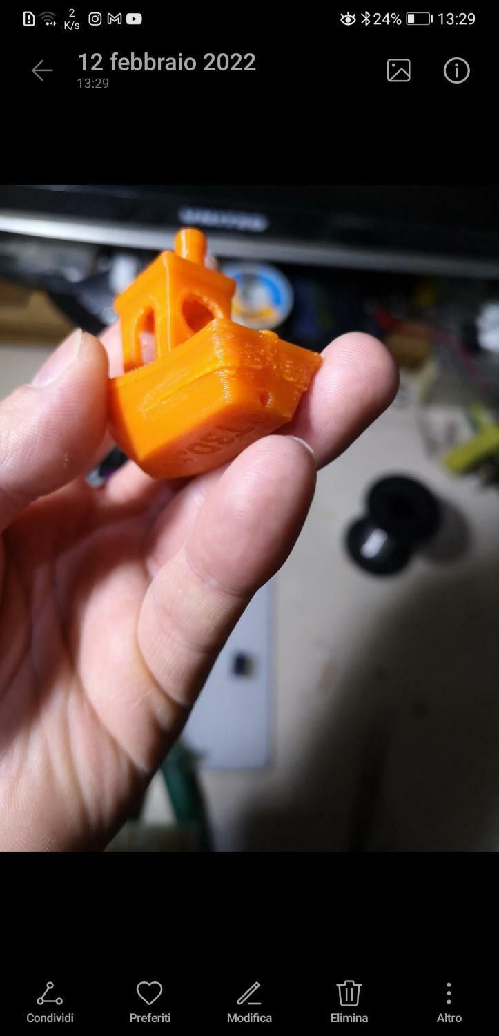

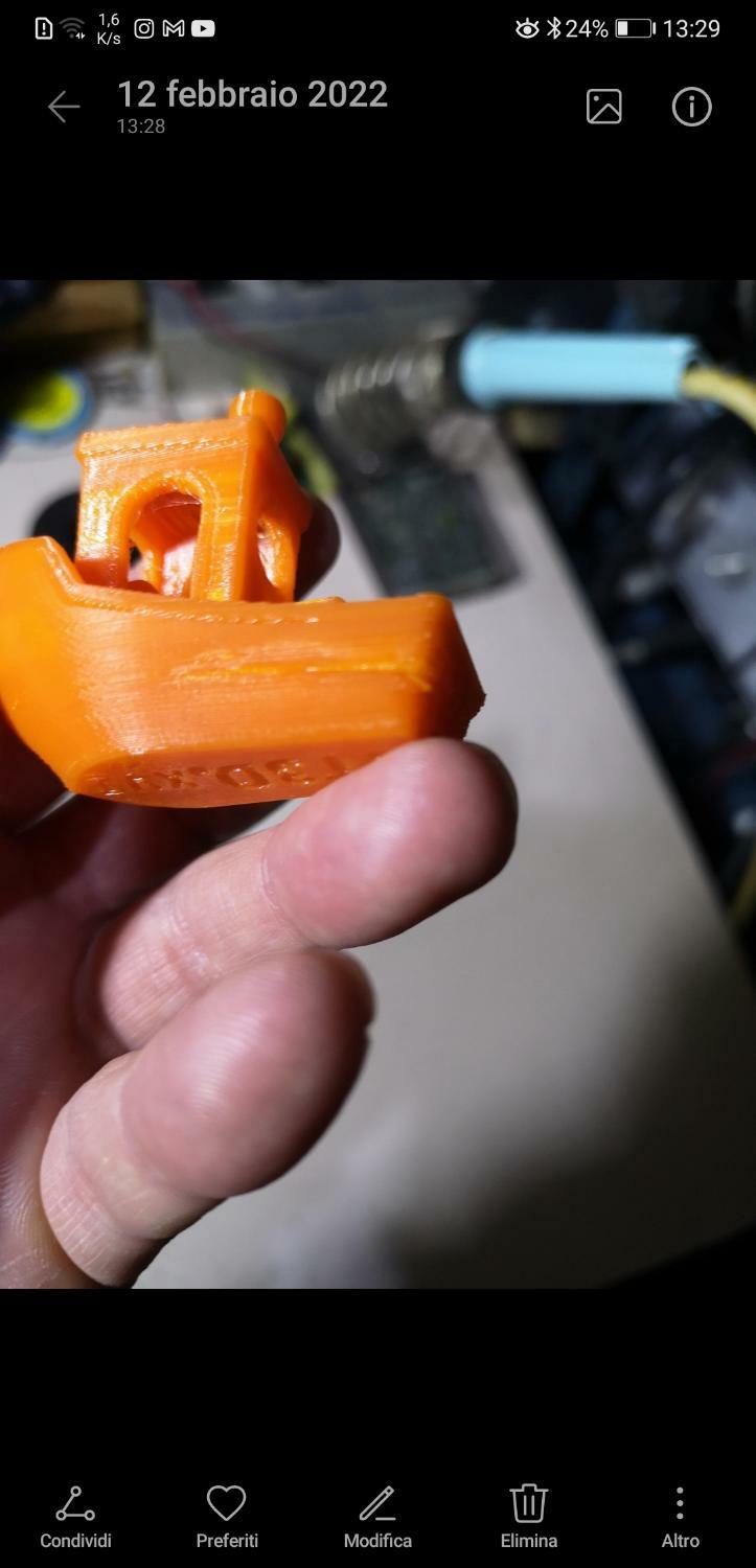

Ale93_ Inviato 12 Febbraio 2022 Autore Condividi Inviato 12 Febbraio 2022 Il 6/2/2022 at 03:34, dnasini ha scritto: mmmm allora forse nn e' quello visto che ho i tuoi stessi valori. Prova a vedere i parametri nel blocco successivo, i valori che ho io sono /** * Thermal Overshoot * During heatup (and printing) the temperature can often "overshoot" the target by many degrees * (especially before PID tuning). Setting the target temperature too close to MAXTEMP guarantees * a MAXTEMP shutdown! Use these values to forbid temperatures being set too close to MAXTEMP. */ #define HOTEND_OVERSHOOT 15 // (°C) Forbid temperatures over MAXTEMP - OVERSHOOT #define BED_OVERSHOOT 10 // (°C) Forbid temperatures over MAXTEMP - OVERSHOOT #define COOLER_OVERSHOOT 2 // (°C) Forbid temperatures closer than OVERSHOOT Hai fatto un PID Tuning? se hai modificato il firmware o messo mano all'hotend, ricalibrare il PID x l'hotend e sempre meglio farlo Ciao a tutti ho risolto il problema dei pid ma non riesco a capire come mai sta barchetta esca così. In alcuni punti perfetta in altri no... Cita Link al commento Condividi su altri siti Altre opzioni di condivisione...
