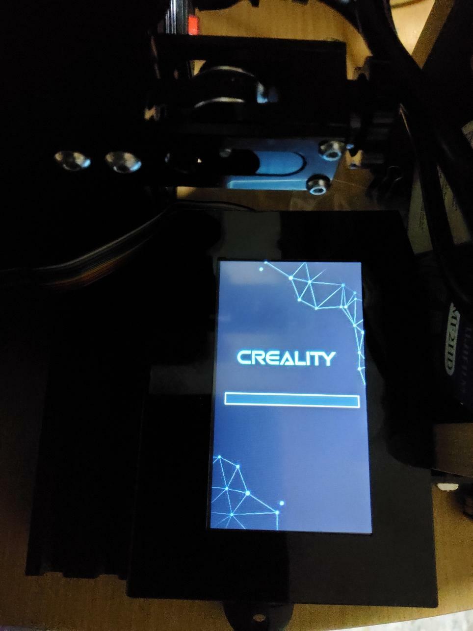

Ciao a tutti
Rieccomi ho bisogno di una mano con una Ender 3 ho fatto un grande upgrade di 3 4 pezzi , ho cambiato scheda madre con la 4.2.7 creality il bl touch e il touchscreen e un letto magnetico.
Il problema è che non vuole FARE UN UPGRADE la stampante.
Ho scaricato tutti i firmware dal sito ufficiale e di altri YouTuber ma niente non li LEGGE!
HO PURE RIDOTTO LA SCHEDA A 4 GB e niente.
Qualcuno mi può aiutare GRAZIE
Modificato da Prim_opti2030
Agg foto
dubito fortemente che funzioneranno mai...
il tuo problema è che la scheda è nuova, la prima volta vuole che il firmware gli venga caricato via usb usando visual basic ma non credo che la versione .bin che scarichi da creality possa essere aperta in visual basic.
devi scaricare marlin, il configuratore per la tua scheda dargli una compilata generale in modo che venga montato senza problemi, caricarlo nella stampante poi a questo punto dovrebbe prendere tutti i file .bin che vuoi...
