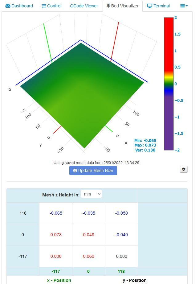

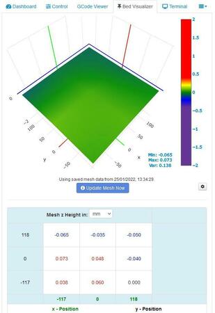

dnasini Inviato 1 Febbraio 2022 Condividi Inviato 1 Febbraio 2022 Ciao, sul livellamento la svolta l'ho fatta abbandoanndo il classico foglio di carta e passando allo spessimetro da 0.2mm e al comparatore digitale. Ho disegnato e stampato un supporto per agganciare il comparatore al carrello dell'estrusore. Mi sono poi scritto un semplice gcode che sposta il comparatore sui 4 angoli piu' il centro del piatto. Prendo come riferimento la misura del comparatore sul primo angolo e adeguo, agendo sulle rotelle, gli altri angoli di conseguenza per avere la stessa misura. Questa operazione la eseguo 2 volte e, se il piano non e' completamente sballato, dovrebbe essere piu' che sufficiente per il livellamento. Fatto questo, rimisuro lo Z-Offset al centro del piatto e lo verifico con i 4 angoli. Solo a questo punto lancio l'autolivellamento con il BLTouch per compensare le minime variazioni. Qui di seguito il risultato del mio ultimo livellamento fatto 2 settimane fa 1 Cita Link al commento Condividi su altri siti Altre opzioni di condivisione...
