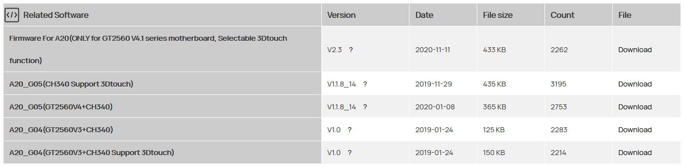

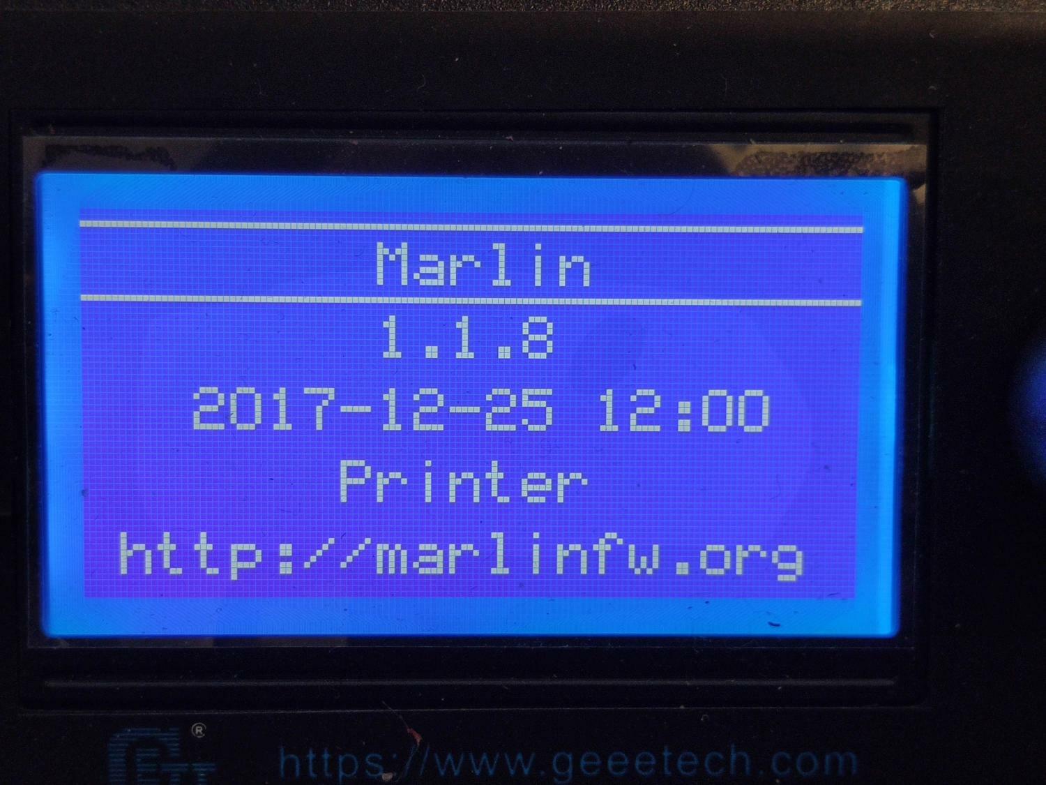

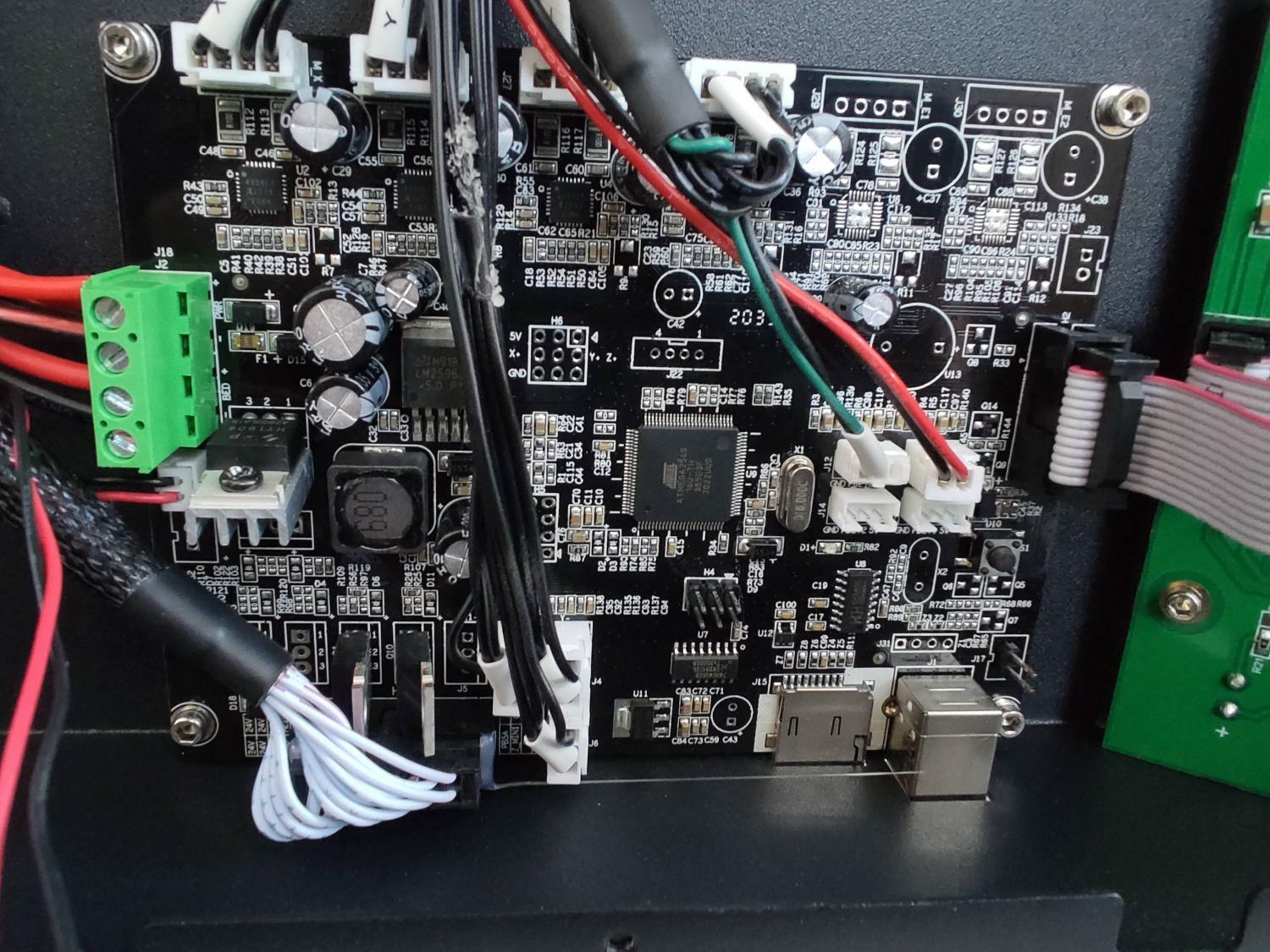

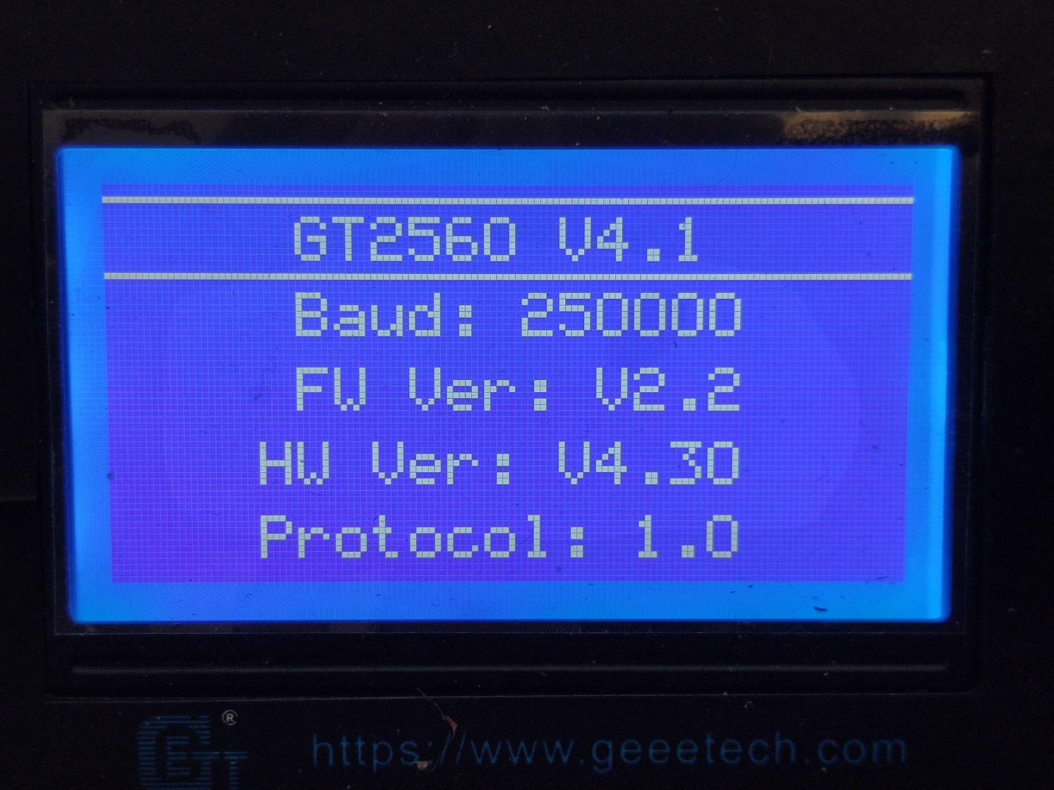

fablav Inviato 1 Febbraio 2022 Inviato 1 Febbraio 2022 Salve a tutti. Vorrei sapere qual'è il firmware corretto da installare sulla mia A20 per far funzionare il 3D Touch. Vi allego le foto di quello che ho attualmente caricato sulla macchina. La scheda è GT2560 V4.1 ma leggo anche HW 4.3. Va bene questo: GT2560_A20_HW4.1B_FW2.3.2__20210330.hex ???? Con questo aggiornamento cambia anche la versione di Marlin? Va collegata al pc ed installato con Cura o con il software firmware_tool_V3.0Win che consigliano sul sito ufficiale Geeetech?? Aspetto consigli prima di fare cavolate. Grazie a chi vorrà aiutarmi. Cita
fablav Inviato 3 Febbraio 2022 Autore Inviato 3 Febbraio 2022 (aggiornato) Nessuno? Sono fermo. 😥 @Killrob? Modificato 3 Febbraio 2022 da fablav Cita

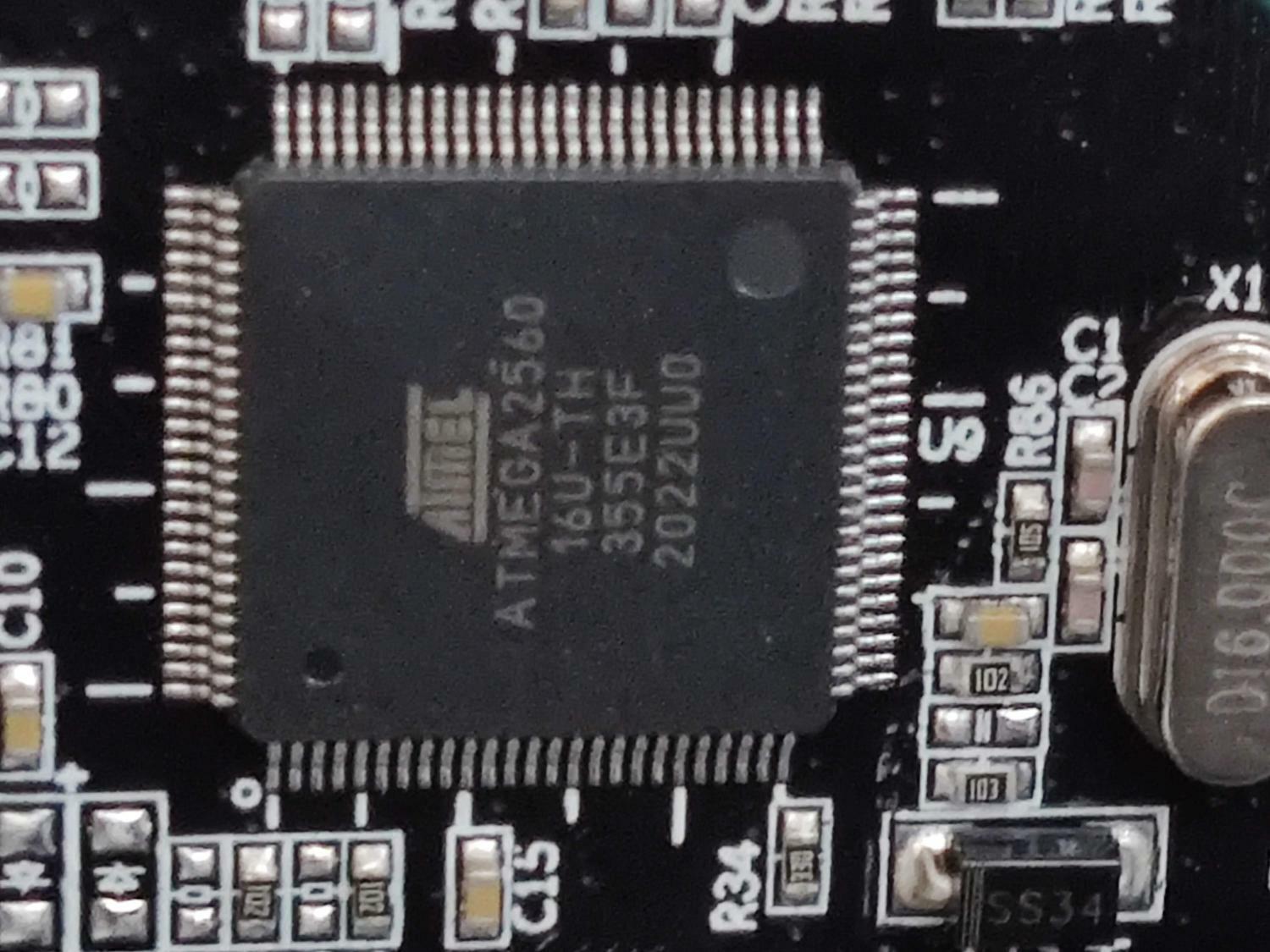

Killrob Inviato 3 Febbraio 2022 Inviato 3 Febbraio 2022 Per sapere esattamente quale hardware hai per scaricare il firmware giusto la devi aprire e leggere sulla scheda stessa cosa c'è scritto Cita
fablav Inviato 3 Febbraio 2022 Autore Inviato 3 Febbraio 2022 15 minuti fa, Killrob ha scritto: Per sapere esattamente quale hardware hai per scaricare il firmware giusto la devi aprire e leggere sulla scheda stessa cosa c'è scritto Semplicissimo 😱 Non bastano le informazioni del display? L'ho smontata ma non vedo nulla che mi fa capire. Cita

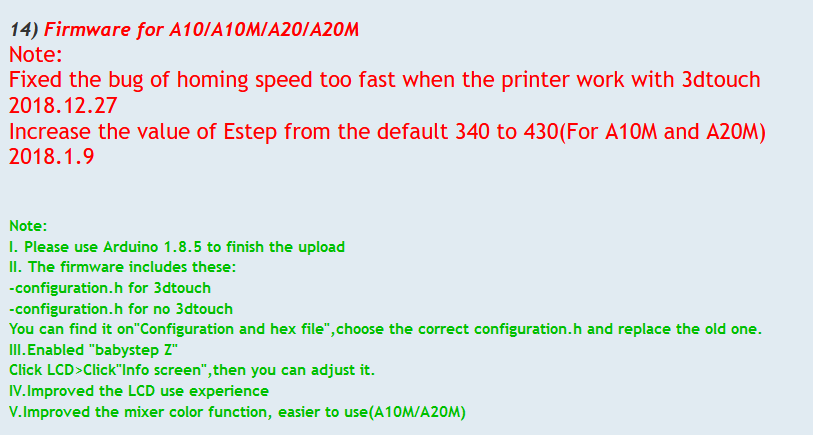

Killrob Inviato 3 Febbraio 2022 Inviato 3 Febbraio 2022 Vai qui https://www.geeetech.com/forum/viewtopic.php?t=17046 Al 14 e poi al 4 trovi il firmware della tua A20 Cita
fablav Inviato 3 Febbraio 2022 Autore Inviato 3 Febbraio 2022 2 ore fa, Killrob ha scritto: Vai qui https://www.geeetech.com/forum/viewtopic.php?t=17046 Al 14 e poi al 4 trovi il firmware della tua A20 No aspetta occorre arduino? 😱 Ma di che firmware stiamo parlando? A me serve solo far funzionare il sensore di livellamento 3D Touch. Dal video sembra tutto così semplice: attacchila usb, carichi il firmware, con estensione .hex, con Cura o con il software proposto da Geeetech e via. Tu invece mi stai linkando un qualcosa di diverso. E non so nemmeno cosa sia Arduino. Cita
Killrob Inviato 3 Febbraio 2022 Inviato 3 Febbraio 2022 questo è il link che fornisce direttamente il sito della geeetech https://arduino.updatestar.com/it/edit/1.8.5 questo è il link per scaricare l'ide di arduino 1.8.5 che è quello consigliato per caricare il firmware nella stampante. Se vuoi abilitare il 3dtouch questo è ciò che offre la geeetech, te lo devi compilare e caricare in autonomia e su youtube trovi parecchi tutorial su come fare Cita
fablav Inviato 4 Febbraio 2022 Autore Inviato 4 Febbraio 2022 16 ore fa, Killrob ha scritto: Se vuoi abilitare il 3dtouch questo è ciò che offre la geeetech, te lo devi compilare e caricare in autonomia Ok allora perchè sul sito ufficiale si trovano questi video? mentre i firmware sono questi, in formato hex cosa cambia tra le 2 procedure? Cita

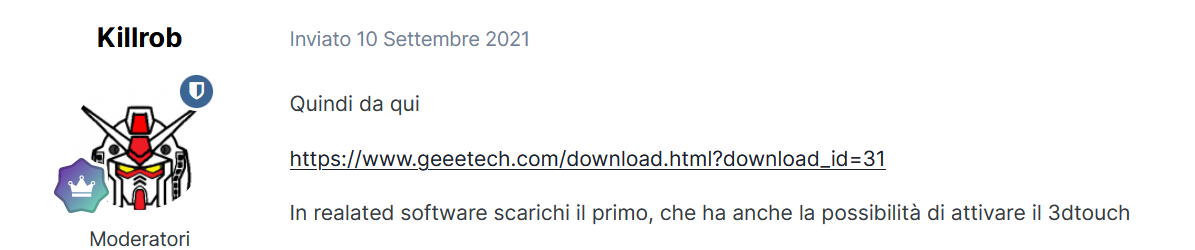

fablav Inviato 4 Febbraio 2022 Autore Inviato 4 Febbraio 2022 (aggiornato) Inoltre proprio tu in questo topic a settembre consigliavi così all'utente che voleva attivare il sensore di livellamento: [cit] "Quindi da qui https://www.geeetech.com/download.html?download_id=31 In realated software scarichi il primo, che ha anche la possibilità di attivare il 3dtouch" [/cit] Modificato 4 Febbraio 2022 da fablav Cita
Killrob Inviato 4 Febbraio 2022 Inviato 4 Febbraio 2022 1 ora fa, fablav ha scritto: Inoltre proprio tu in questo topic a settembre consigliavi così all'utente che voleva attivare il sensore di livellamento: [cit] "Quindi da qui https://www.geeetech.com/download.html?download_id=31 In realated software scarichi il primo, che ha anche la possibilità di attivare il 3dtouch" [/cit] Cosa cambia non lo so, all'epoca la geeetech rilasciava i firmware solo da caricare, adesso rilascia i sorgenti. Dipende da loro non da me. Cita
