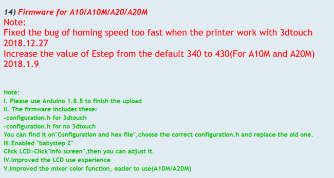

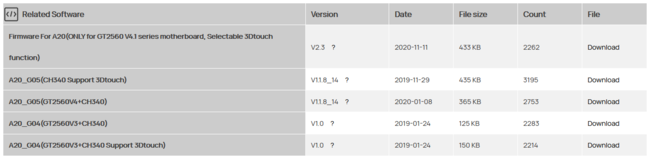

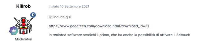

aspetta ad andare avanti, sono andato a scavare un po' sul sito della geeetech
https://www.geeetech.com/download.html?download_id=32
scegli quello della tua stampante
Expand
Sei ritornato all'inizio di quello che dicevo io. 🤣
Alla fine ho fatto con Arduino e tutto è andato bene.
Ho anche calibrato il piatto e lo z-offset.
