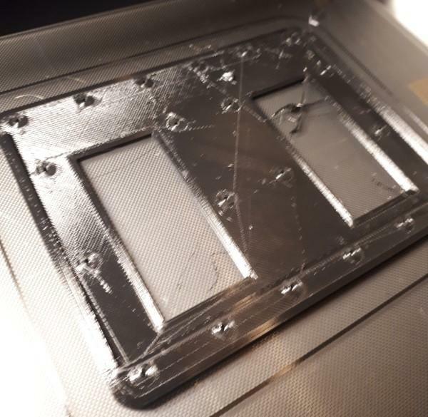

Tanbruk Inviato 1 Febbraio 2022 Condividi Inviato 1 Febbraio 2022 Ho letto tutto, credo, di caccole, qui sul forum e la mia certezza si è sgretolata. pensavo che le caccole che vedete fossero dovute ad una fuoriuscita di materiale Pet-g tra l'ugello e l'hot end, solo poco materiale che piano piano formano una goccia che poi cadeva random sulla stampa. Oppure hot end troppo caldo? 1°layer a 240 e poi a 235, piatto a 80° poi a 60 Ovviamente qualsiasi altro commento sulla stampa mi fa piacere Sapphire plus layer 0.2 velocità 60 Grazie Cita Link al commento Condividi su altri siti Altre opzioni di condivisione...

eaman Inviato 2 Febbraio 2022 Condividi Inviato 2 Febbraio 2022 Guarda non si capisce manco se e' un buco o un accumulo... Cita Link al commento Condividi su altri siti Altre opzioni di condivisione...
Otto_969 Inviato 2 Febbraio 2022 Condividi Inviato 2 Febbraio 2022 Allora... Intanto leggiti la discussione che avevo aperto quando ero anche più niubbo di ora: La caccola... A veder la foto non si capisce nulla... Però quello che è visibile sono delle gran "grattate" del nozzle sulla superficie. Non è che sei grasso, e il nozzle struscia sulla superficie stampata raccogliendo materiale, che poi "scaccola" random? Prova a buttare giù un bel pò di Z.Hop e vedi se lo fà ancora... Cita Link al commento Condividi su altri siti Altre opzioni di condivisione...
Geipeg Inviato 2 Febbraio 2022 Condividi Inviato 2 Febbraio 2022 il pet-g odia la sovra estrusione!! probabilmente non hai letto proprio tutto, l'argomento e' tra i piu' gettonati.... soluzione veloce: ricuci il flusso al 90% dopo il primo strato. dico veloce solo perche' non sono un esperto ma solo come ho risolto io, sicuramente la cosa potrebbe avere altre cause e magari anche altre soluzioni per a stessa causa.... non uso lo z.hop che solo scrivendo questo messaggio sono andato a cercare su google, "Z-hop (vertical lift) is an experimental feature that...." che mi ha subito rincuorato.... geipeg Cita Link al commento Condividi su altri siti Altre opzioni di condivisione...
Tanbruk Inviato 2 Febbraio 2022 Autore Condividi Inviato 2 Febbraio 2022 Grazie adesso ho lanciato un wall test, poi provo a ridurre il flusso Cita Link al commento Condividi su altri siti Altre opzioni di condivisione...
Tanbruk Inviato 3 Febbraio 2022 Autore Condividi Inviato 3 Febbraio 2022 Stampato il cubo per il wall-test, soddisfatto dimensionalmente 20.00x20.02x19.85, parete impostata 0.4 ottunuta 0.41 un poco di zampa di elefante e una cicatrice sulla parere che non mi soddisfa per nulla. Cosa ancor più insoddisfacente che appesa ai quattro lati superiore, come un ragno la caccola! Che posso fare? Gli stampatori di PET-G hanno un santo in paradiso, oltre a voi qui sulla terra, a cui rivolgersi? Grazie Cita Link al commento Condividi su altri siti Altre opzioni di condivisione...
Otto_969 Inviato 3 Febbraio 2022 Condividi Inviato 3 Febbraio 2022 Quel 19,85 é probabilmente la causa. Devi modificare i passi di Z in modo che venga praticamente perfetto. Z é il più importante tra gli assi perché ti sballa la deposizione del cordone di filamento. Devi capire anche da dove viene questa benedetta "caccola", io dalle foto ho l'impressione che il nozzle strusci sulla superficie appena stampata, raccogliendo materiale che poi deposita random... Ma potrebbe essere pure troppa retrazione, o troppo veloce... Oppure tutte e due assieme. Cmq la parete del cubo non é uniforme, come se fossi ancora parecchio grasso (sovraestruso). Fai un quadrato da 20x20x1 e vedi che spessore reale ti viene fuori... Cita Link al commento Condividi su altri siti Altre opzioni di condivisione...
