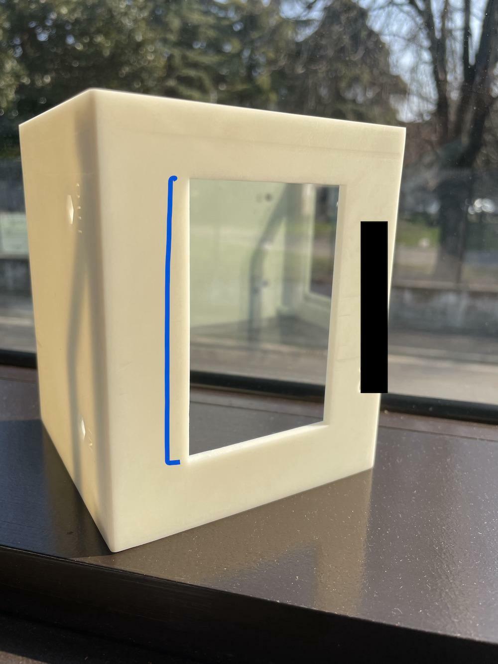

piano piano sto scoprendo vari aspetti della stampa 3D, e dopo aver fatto un po' di ricerche ho scoperto che alcuni dei miei pezzi stampati non presentavano le dimensioni progettate a causa del ritiro della resina. Sapevo che i termoplastici in generale subiscono dei ritiri dovuti a variazioni di temperatura, pressione ecc. (come ad esempio nell' injection molding) ma non pensavo questo accadesse anche nella stampa 3D a resina.
Ad ogni modo, vengo al punto. Ho notato che l'unico ritiro visibile nelle tre direzioni (misurando il pezzo e confrontando col disegno) è nella direzione z (direzione alto-basso, ovvero quella di stampa). Questo ritiro in z è dell' 1,8%, mentre nelle altre due direzioni è trascurabile. Ora, nelle specifiche della resina si parla di "ritiro lineare" e di "ritiro volumetrico", e vengono dati dei valori che sono nel primo caso intorno all'1,5% e nel secondo circa del 3-4%. Ecco le mie domande in merito a questo:

E' la stampa che mi viene più bassa. Cioè, ho sempre preso le misure dopo il curing, quindi potrebbe essere anche quello, dovrei provare a misurare il pezzo subito dopo averlo stampato.
Se fosse un problema dell'asse Z, a cosa potrebbe essere dovuto? Io solitamente faccio lo zero-leveling ogni 3-4 stampe, potrebbe essere questo? Oppure un problema di software?

1,8% è moltissimo, se stampi un oggetto alto 100 mm ti dovrebbe venire 98,2mm. Se non ci sono problemi meccanici ed il piatto si solleva fino a 100, gli utilmi strati dovrebbero essere stampati a distanza perchè la stampa rimarrebbe sollevata 1,8mm dal fep.
Probabilmente avrai calcolato 1,8% su stampe molto basse, alte pochi mm. In questo caso se hai il piatto troppo schiacciato sul fep, potrebbe essere che perdi qualche decimo ed in percentuale ottieni 1,8%.

No, purtroppo è proprio il contrario, la mia stampa doveva essere alta (in Z) 132mm, invece misurando con il calibro risulta essere alta 129,6mm (dunque 132mm/129,6mm=1,018 ovvero 1,8%in meno).
Ho ovviato a questo problema scalando la stampa in z, compensando quell'1,8%, pensando che fosse appunto dovuto al ritiro lineare della resina, di cui parlavo nel mio primo post. Però se secondo voi si tratta di qualcos'altro son ben contento di sentire le vostre opinioni, così magari riesco a risolvere il problema in un altro modo 🙂

Allora o c'è un problema meccanico o gli step/mm dello stepper non sono corretti. La cosa è strana, non so se sulle stampanti a resina sia possibile regolare gli step/mm, io proverei a resettare la stampante.
Con una riga misura di quanto si solleva il piatto.

Non può essere un problema della resina. Supponiamo che per gli ultimi strati il piatto si sia sollevato di 132mm mentre la stampa è rimasta alta 129,6mm. In questo caso la stampa non sarebbe arrivata a toccare il piatto, quindi la stampante non avrebbe potuto stampare.
Puoi provare la seguente procedura:
 - togli la vaschetta della resina.
 - sul display premi il tasto per abbassare il piatto (dovrebbe essere una T capovolta)
 - da display sollevi il piatto di 132mm
 - posiziona la stampa che ti è venuta alta 129,6mm tra il display e piatto (stando attento a non rovinare il display).

Ad ogni modo, nel frattempo ho cambiato resina, ho preso una ELEGOO white, ma il problema sembra ripresentarsi uguale, quindi escluderei definitivamente che sia dovuto alla resina. Inizialmente ho notato che il pezzo - che doveva essere alto 132mm - è alto 130,1mm quindi siamo a circa 1,5% di errore. Poi però ho notato due cose:
1) L'errore non è distribuito su tutta la lunghezza, ma su un tratto minore (indicato in blu nella foto), in corrispondenza di una finestrella nella quale devo inserire uno schermino. Dovrebbe essere 88,1mm invece è 86mm (quindi siamo sopra al 2%). Tenete presente che la direzione di stampa è parallela alla linea blu che vedete.
2) Ho notato che ci sono delle righe orizzontali (e quindi perpendicolari rispetto alla direzione di stampa) che però ho parzialmente eliminato con la carteggiatura (quindi dalla foto non si vedono benissimo). Queste righe sono però distribuite su tutta la lunghezza (quindi anche oltre la finestrella) quindi escludo che i due problemi siano collegati, ma mai dire mai. Non mi sembra di vedere un pattern periodico, mi sembrano distanti 2-3cm le une dalle altre, ma magari alla prossima stampa ci faccio più caso.
Mi sapreste aiutare?
