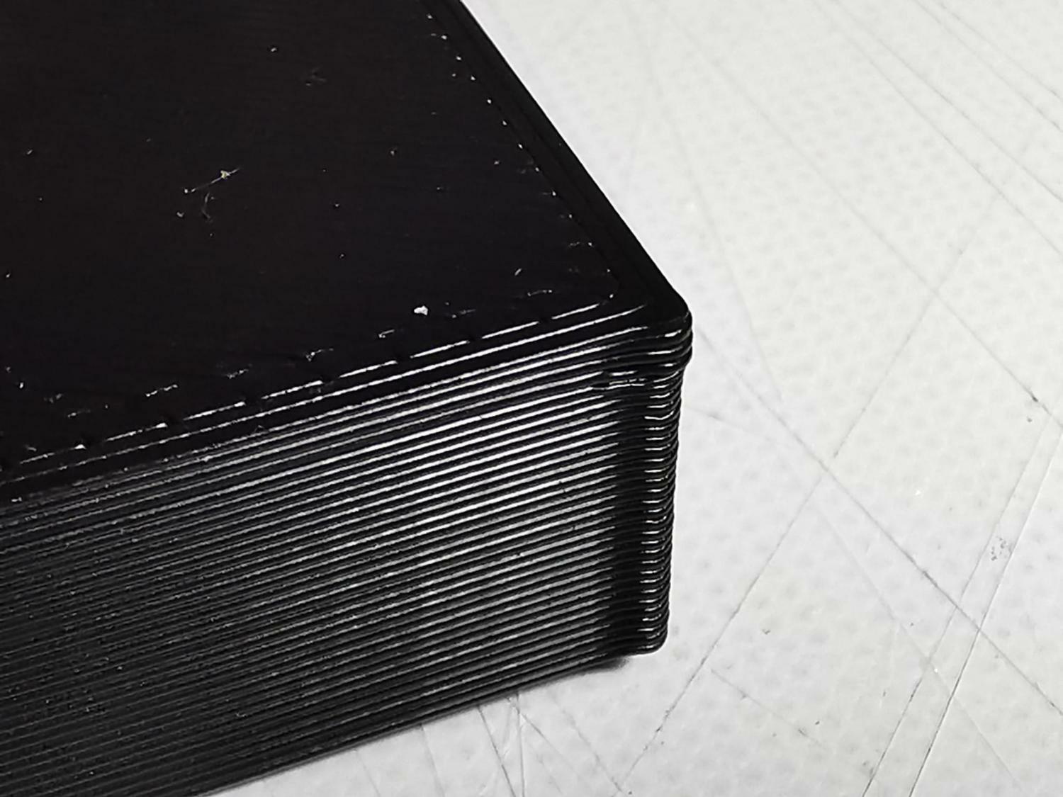

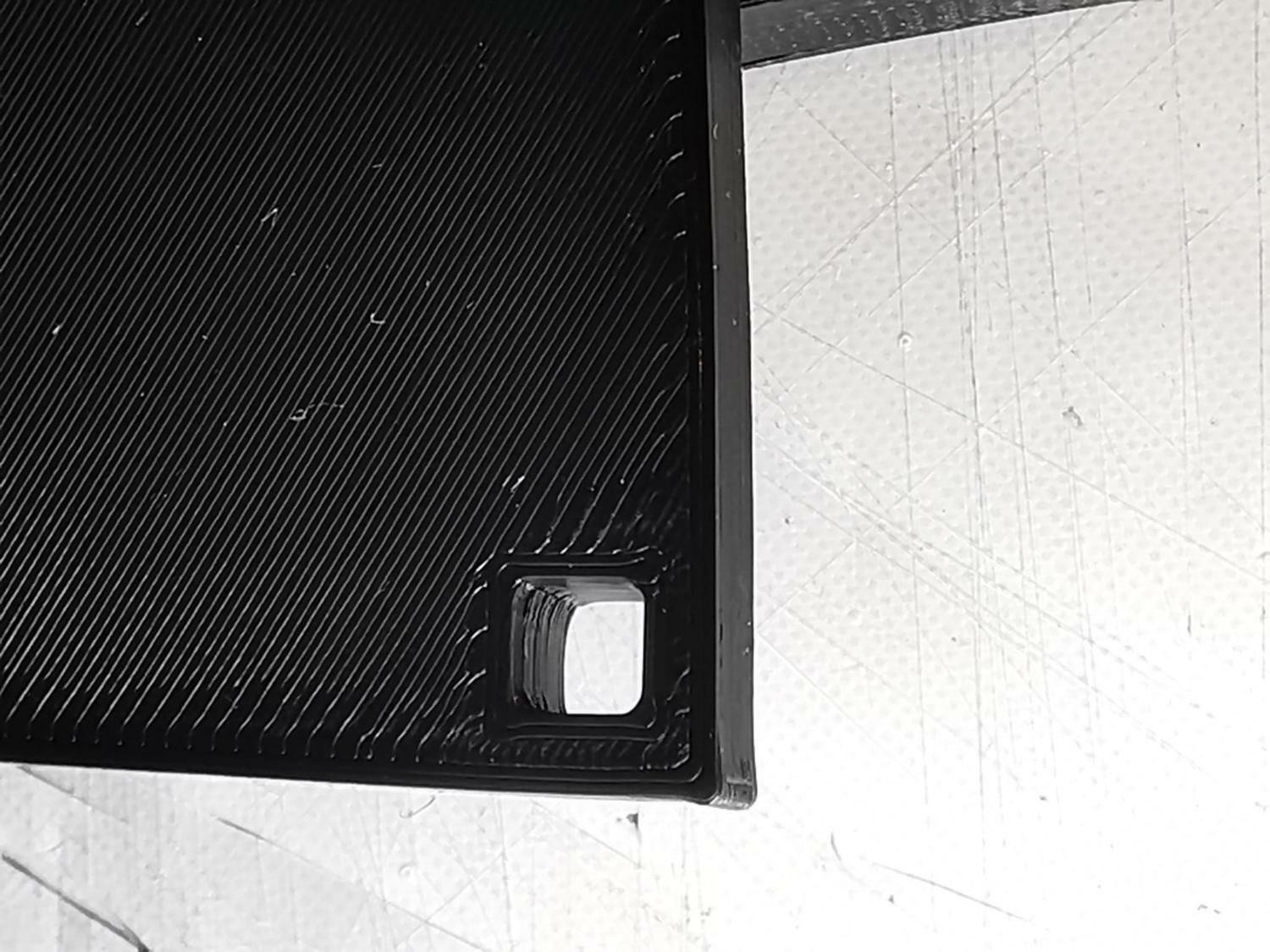

Tuttoslot Inviato 2 Febbraio 2022 Condividi Inviato 2 Febbraio 2022 Ciao a tutti. Terminato il periodo di inattività, torno al lavoro e riparto con le stampe dei cordoli con la mia Ender 5 plus. Tutto bello. Ho risolto i problemi di adesione e settaggio Z (ho smesso di litigare con il bltouch) ma sugli angoli delle stampe trovo sempre troppo materiale che sforma l'oggetto. Mi sapete indicare su quali parametri lavorare per risolvere, o perlomeno provarci? Spero che dalle immagini si comprenda meglio quello che scrivo Cita Link al commento Condividi su altri siti Altre opzioni di condivisione...
eaman Inviato 2 Febbraio 2022 Condividi Inviato 2 Febbraio 2022 Hai probabilemte un problema di Jerk e di sovraestrusione: https://3dprintguides.com/2020/10/3d-printer-jerk-acceleration/ 3 1 Cita Link al commento Condividi su altri siti Altre opzioni di condivisione...

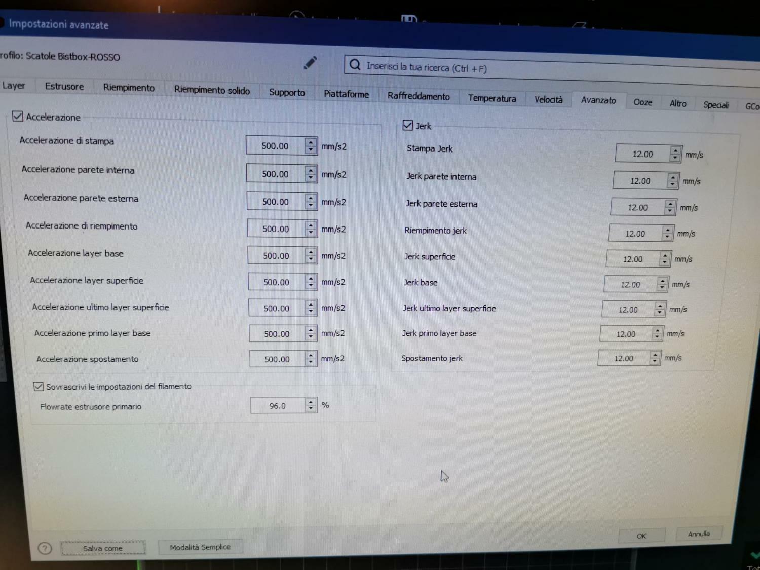

Tuttoslot Inviato 3 Febbraio 2022 Autore Condividi Inviato 3 Febbraio 2022 Grazie Eaman, per il jerk ho già fatto una prova, impostandolo a 8 (xy) tramite lo slicer (ideamaker) è già migliorato qualcosa nella qualità di stampa rispetto alle impostazioni di default, ma c'è ancora da lavorare. Per l'estrusione devo ricontrollare tutto, che mi sa ho fatto qualche casino all'inizio. Grazie per avermi dato una strada certa da seguire per risolvere il problema Cita Link al commento Condividi su altri siti Altre opzioni di condivisione...
eaman Inviato 3 Febbraio 2022 Condividi Inviato 3 Febbraio 2022 1 hour ago, Tuttoslot said: Grazie Eaman, per il jerk ho già fatto una prova, impostandolo a 8 (xy) Puoi salire ancora col Jerk, vai vai.. https://3dprinterly.com/how-to-get-the-perfect-jerk-acceleration-setting/ 2 Cita Link al commento Condividi su altri siti Altre opzioni di condivisione...
akita Inviato 3 Febbraio 2022 Condividi Inviato 3 Febbraio 2022 Io con il jerk esagero...e trovo vantaggi intorno al valore di 20, per migliorarli ho anche aumentato di parecchio l'accellerazione. (in piu diminuisco un poco il flusso) certo... su certi pezzi la macchina tende a vibrare... ma ottengo un grande miglioramento. 1 Cita Link al commento Condividi su altri siti Altre opzioni di condivisione...

Tuttoslot Inviato 3 Febbraio 2022 Autore Condividi Inviato 3 Febbraio 2022 Cita un bel materasso ci manca solo che me la porto a letto... già passo più tempo con loro che con mia moglie🤣🤣🤣 @akitaQuali sono i valori dell'accelerazione che modifichi. Nello slicer ce ne sono una marea, così come per il jerk (che per non sbagliare metto tutto pari) Cita Link al commento Condividi su altri siti Altre opzioni di condivisione...
akita Inviato 4 Febbraio 2022 Condividi Inviato 4 Febbraio 2022 20 ore fa, Tuttoslot ha scritto: ci manca solo che me la porto a letto... già passo più tempo con loro che con mia moglie🤣🤣🤣 @akitaQuali sono i valori dell'accelerazione che modifichi. Nello slicer ce ne sono una marea, così come per il jerk (che per non sbagliare metto tutto pari) Tutti! 1 Cita Link al commento Condividi su altri siti Altre opzioni di condivisione...
Tuttoslot Inviato 4 Febbraio 2022 Autore Condividi Inviato 4 Febbraio 2022 min... che valori enormi!!! Proverò ad avvicinarmi poco per volta, non vorrei mi si smontasse la stampante con cotanta accelerazione Cita Link al commento Condividi su altri siti Altre opzioni di condivisione...
