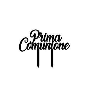

Nick91 Inviato 3 Febbraio 2022 Autore Inviato 3 Febbraio 2022 Ok per fare due conti. E soprattutto se il progetto è realizzabile Quanto ci può mettere la stampante ender 3 a realizzare una scritta come quella in foto. Dim totalmente 10x10 incluse le punte Cita
FoNzY Inviato 3 Febbraio 2022 Inviato 3 Febbraio 2022 2 ore fa, Truck64 ha scritto: materiali con cui è fatto il fusore e in genre uno mucchio di anfratti nel percorso del filamento che sono difficili da igenizzare hai perfettamente ragione su questo e sono al 100% d'accordo con te ma dal punto di vista normativo sembra che questo problema non esista, il materiale è idoneo e di conseguenza anche la stampante in quanto non è richiesta una in particolare...se poi lo hai stampato in una cantina lurida vicino ai topi va bene lo stesso solo alcuni tipi di filamenti bio richiedono espressamente ugelli in acciaio ma sulla meccanica della stampante o le condizioni ambientali durante la stampa nessuno mette delle regole io non ho capito se lui vuole vendere questi cosi per dolci o vuole stamparli per se stesso, se vuole venderli il solo filamento filamento non credo possa andar bene, se invece sono per uso domestico non credo che si avvelena 13 minuti fa, Nick91 ha scritto: Quanto ci può mettere la stampante ender 3 a realizzare una scritta come quella in foto. Dim totalmente 10x10 incluse le punte 20 min?! 1 Cita
Nick91 Inviato 3 Febbraio 2022 Autore Inviato 3 Febbraio 2022 1 ora fa, FoNzY ha scritto: 20 min Ed immagino che più di 2 per volta non si possono fare giusto? Cita
FoNzY Inviato 3 Febbraio 2022 Inviato 3 Febbraio 2022 16 minuti fa, Nick91 ha scritto: Ed immagino che più di 2 per volta non si possono fare giusto? Puoi stampare tutte quelle che entrano nel piano in un colpo solo Cita
