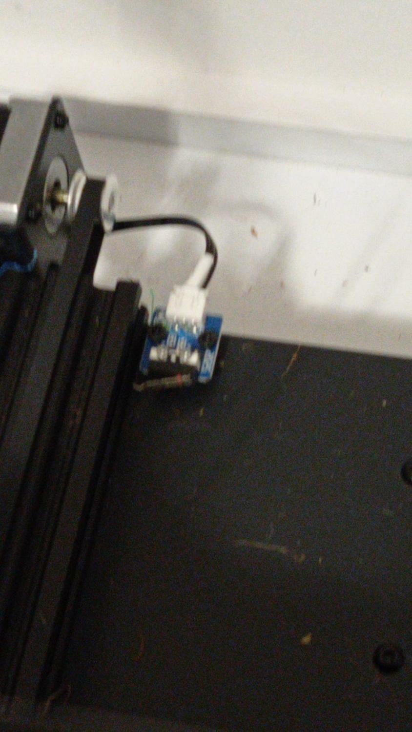

dopo una notte di stampa, è stato rimosso il pezzo
volendo cominciare una successiva stampa ho inviati il gcoode da sd
il piatto si muove ma và a fine corsa e non si ferma facendo molto rumore
portando gli assi in home stessa storia rumorosa ma sul lato sinistro
cosa può essere capitato e soprattutto
come posso fare un reset degli assi??
grazie
Ciao, cosi' su due piedi, verificherei i finecorsa del piatto. Verifica se muovendo a mano il piatto verso il finecorsa, questo viene ingaggiato o meno dal piatto. Se nn viene ingaggiato, molto probabilmente devi nuovamente regolarlo.
come si regola?
Regoli l'altezza del finecorsa. Con le vibrazioni puo' capitare che le viti che fissano il finecorsa si allentino e che questo si muova non venendo cosi' piu' ingaggiato dal carrello.
Verifica se spingendo a mano il piatto fino a fine corsa senti il "click" del microswitch (suppongo tu abbia un finecorsa meccanico e non ottico). Se questo non accade, con buona probabilita' devi regolare e fissare l'altezza del finecorsa
Aggiornamento ho scoperto che c'era un impedimento fisico affinché il piatto raggiungesse Land stop adesso ho risolto ed è tutto ok grazie per il supporto
