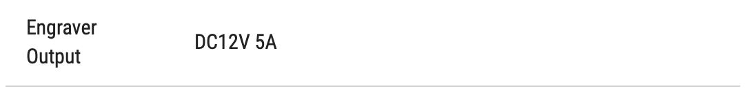

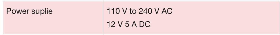

Killrob Inviato 3 Febbraio 2022 Condividi Inviato 3 Febbraio 2022 1 ora fa, Matrix ha scritto: Grazie Killrob! Sai, stavo pensando di acquistare e successivamente installare su di una Longer, un modulo Ortur "sf", ma ci sarà da fidarsi dell alimentatore ? Mi sembra un buon mix. ed anche la motherboard non mi sembra male. Spero di un attirare le ire di qualcuno con questa scelta eheh. le longer non sono a 24V? occhio che a quanto so io i moduli laser sono a 12V Cita Link al commento Condividi su altri siti Altre opzioni di condivisione...
Matrix Inviato 3 Febbraio 2022 Autore Condividi Inviato 3 Febbraio 2022 (aggiornato) 8 minuti fa, Killrob ha scritto: le longer non sono a 24V? occhio che a quanto so io i moduli laser sono a 12V Ho riguardato la scheda tecnica e dovrebbe essere a 12V, ma non vedo riportato i 24V, spero di non sbagliarmi. Modificato 3 Febbraio 2022 da Matrix Cita Link al commento Condividi su altri siti Altre opzioni di condivisione...
Killrob Inviato 4 Febbraio 2022 Condividi Inviato 4 Febbraio 2022 2 ore fa, Matrix ha scritto: Ho riguardato la scheda tecnica e dovrebbe essere a 12V, ma non vedo riportato i 24V, spero di non sbagliarmi. ma tu stavi parlando della Longer engraver??? allora scusa io pensavo volessi trasformare una 3D aggiungendo anche il modulo laser 😉 , non avevo capito 🙂 1 Cita Link al commento Condividi su altri siti Altre opzioni di condivisione...
Matrix Inviato 4 Febbraio 2022 Autore Condividi Inviato 4 Febbraio 2022 13 ore fa, Killrob ha scritto: ma tu stavi parlando della Longer engraver??? allora scusa io pensavo volessi trasformare una 3D aggiungendo anche il modulo laser 😉 , non avevo capito 🙂 Ciao, si hai ragione!, dovevo specificare "RAY5"; la Longer fa soprattutto 3d printer eheh 1 Cita Link al commento Condividi su altri siti Altre opzioni di condivisione...
