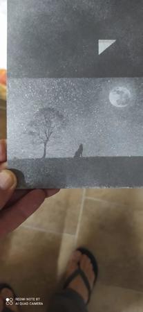

Matrix Inviato 22 Febbraio 2022 Condividi Inviato 22 Febbraio 2022 Alfaone78 e con le foto su legno come si comporta? Hai fatto qualche prova? Cita Link al commento Condividi su altri siti Altre opzioni di condivisione...
Killrob Inviato 22 Febbraio 2022 Condividi Inviato 22 Febbraio 2022 le foto sul legno sono una bella sfida, ci sono 2 modi principalmente per incidere, in scala di grigi e dithering. Entrambi complicati perché si deve azzeccare esattamente la potenza massima del laser, nella scala di grigi viene variata la potenza dell'emissione laser e nel dithering viene variata la distanza dei punti. ad esempio questa, anche se non è l'esempio migliore perché si tratta di MDF con doppio strato di vernice, l'ho fatta in dithering 1 Cita Link al commento Condividi su altri siti Altre opzioni di condivisione...
