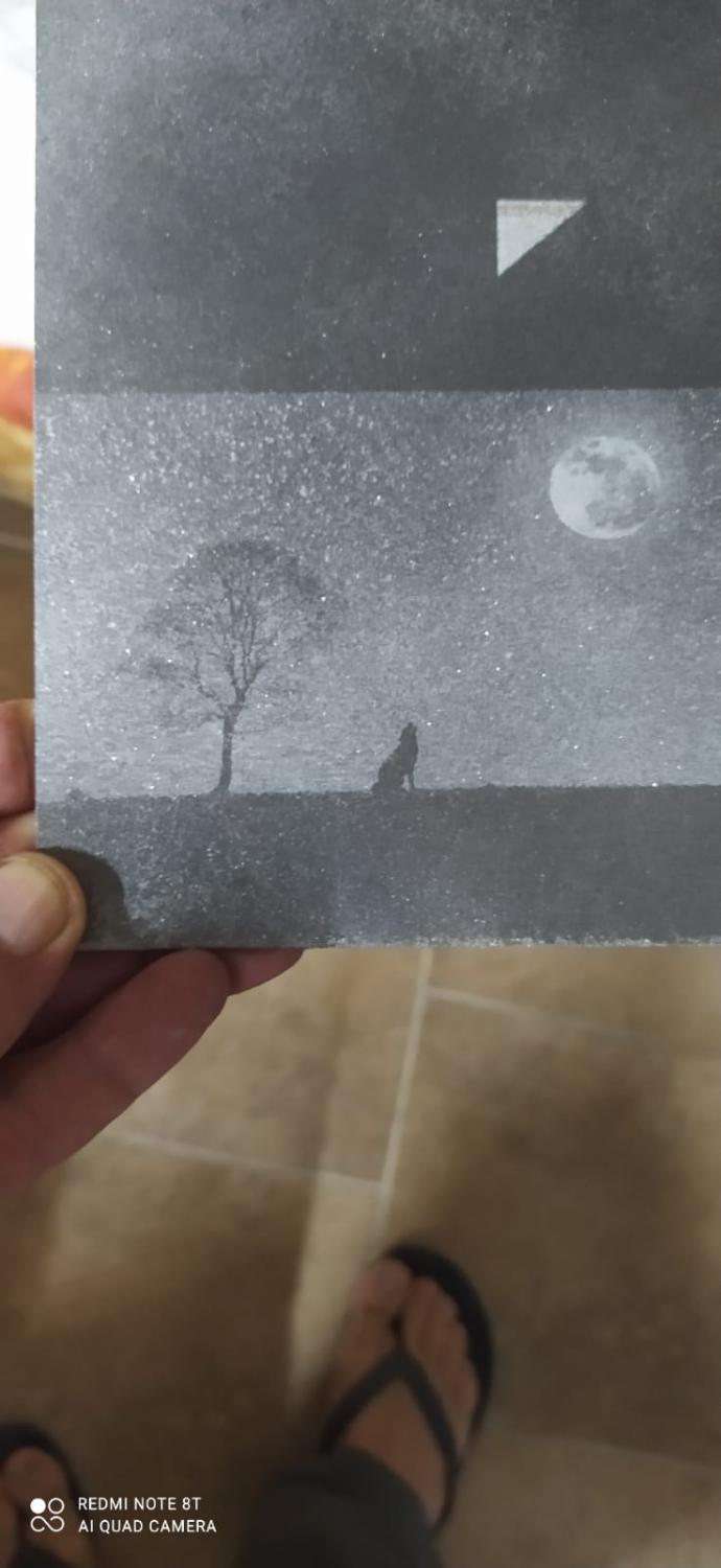

9 minuti fa, Killrob ha scritto:
le foto sul legno sono una bella sfida, ci sono 2 modi principalmente per incidere, in scala di grigi  e dithering.
Entrambi complicati perché si deve azzeccare esattamente la potenza massima del laser, nella scala di grigi viene variata la potenza dell'emissione laser e nel dithering viene variata la distanza dei punti.
ad esempio questa, anche se non è l'esempio migliore perché si tratta di MDF con doppio strato di vernice, l'ho fatta in dithering
Ti trovi meglio con i laser a diodi, o con quello a CO2 per le foto?
Modificato da Matrix
oltre tutto il legno può essere trattato o no
guardati questo video
magari avessi il CO2... ecco il CO2 ad esempio non si può utilizzare in scala di grigi ma solo dithering
