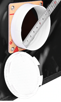

Matrix Inviato 15 Febbraio 2022 Condividi Inviato 15 Febbraio 2022 Salve a tutti, Non vorrei andare off-topic, ma visto che anch' io sono in procinto di acquistare un incisore che probabilmente sarà il Longer, avreste qualche consiglio in merito all' aspirafumi più efficace e magari non troppo rumoroso da utilizzare? Stavo pensando di collocare l' incisore in questa custodia ignifuga: https://www.comgrow.com/products/universal-desktop-laser-diode-engraver-enclosure-fire-prevention Ma poi dovrei collegarci una ventola e non saprei quale scegliere. Cita Link al commento Condividi su altri siti Altre opzioni di condivisione...
Killrob Inviato 15 Febbraio 2022 Condividi Inviato 15 Febbraio 2022 6 minuti fa, Matrix ha scritto: Salve a tutti, Non vorrei andare off-topic, ma visto che anch' io sono in procinto di acquistare un incisore che probabilmente sarà il Longer, avreste qualche consiglio in merito all' aspirafumi più efficace e magari non troppo rumoroso da utilizzare? Stavo pensando di collocare l' incisore in questa custodia ignifuga: https://www.comgrow.com/products/universal-desktop-laser-diode-engraver-enclosure-fire-prevention Ma poi dovrei collegarci una ventola e non saprei quale scegliere. ti basta solo un aspirafumi o ti serve anche un purificatore? se hai la possibilità di andare all'esterno un aspiratore ti basta ed avanza, in quel caso una ventola da 120 a 12V da collegare direttamente alla scheda madre è sufficiente. Cita Link al commento Condividi su altri siti Altre opzioni di condivisione...
Matrix Inviato 15 Febbraio 2022 Condividi Inviato 15 Febbraio 2022 (aggiornato) Se avesse anche un filtro ai carboni attivi sarebbe meglio; ho trovato in rete degli aspiratori per saldatori a stagno, ma non vorrei che fossero poco potenti.Se risolvessi questa cosa, sarei più motivato nell' acquisto dell' incisore. Modificato 15 Febbraio 2022 da Matrix Cita Link al commento Condividi su altri siti Altre opzioni di condivisione...
Killrob Inviato 15 Febbraio 2022 Condividi Inviato 15 Febbraio 2022 10 minuti fa, Matrix ha scritto: Se avesse anche un filtro ai carboni attivi sarebbe meglio; ho trovato in rete degli aspiratori per saldatori a stagno, ma non vorrei che fossero poco potenti.Se risolvessi questa cosa, sarei più motivato nell' acquisto dell' incisore. ma butti fuori casa? se lo fai il filtro non ti serve a niente se non a spendere soldi inutilmente Cita Link al commento Condividi su altri siti Altre opzioni di condivisione...
Matrix Inviato 15 Febbraio 2022 Condividi Inviato 15 Febbraio 2022 Ok, hai ragione, effettivamente potrei evitare il filtro, quindi che ventola circolare mi consiglieresti? Ho visto qualche modello, ma non vorrei sbagliare, poi l' applicherei al box nero di plastica del link che ho postato prima e questo è il suo foro: Cita Link al commento Condividi su altri siti Altre opzioni di condivisione...
Alfaone78 Inviato 15 Febbraio 2022 Autore Condividi Inviato 15 Febbraio 2022 7 minuti fa, Matrix ha scritto: Ok, hai ragione, effettivamente potrei evitare il filtro, quindi che ventola circolare mi consiglieresti? Ho visto qualche modello, ma non vorrei sbagliare, poi l' applicherei al box nero di plastica del link che ho postato prima e questo è il suo foro: Ciao, puoi montare una comune ventola da PC da 8 cm. Pare tra l' altro che le viti che reggono il pezzo al telaio siano conformi alle dimensioni delle ventole standard. Al massimo ti può toccare di cambiare quelle ventole con altre di 3 cm più lunghe Ciao 1 Cita Link al commento Condividi su altri siti Altre opzioni di condivisione...
