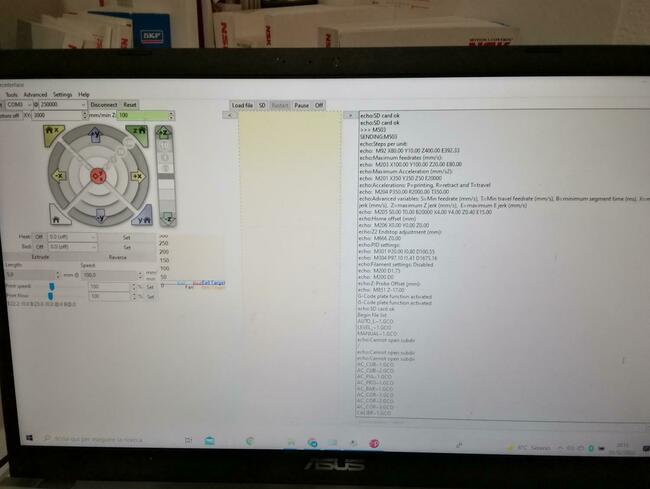

Killrob Inviato 6 Febbraio 2022 Inviato 6 Febbraio 2022 Il piatto non puoi averlo modificato con pronterface, non è permesso farlo, l'unico modo che si ha per modificare le dimensioni del piatto è cambiarle da firmware e ricompilare, e tu non mi sembri in grado di farlo. Quindi spegni la stampante staccala dal pc e riprova Cita
Mauro 2 Inviato 6 Febbraio 2022 Autore Inviato 6 Febbraio 2022 Fatto più volte, ma niente. Forse ho fatto casino con drivers dei motori? Cita
Killrob Inviato 6 Febbraio 2022 Inviato 6 Febbraio 2022 8 minuti fa, Mauro 2 ha scritto: Fatto più volte, ma niente. Forse ho fatto casino con drivers dei motori? e cosa c'entrano adesso i drivers dei motori? li hai modificati? Cita
Mauro 2 Inviato 6 Febbraio 2022 Autore Inviato 6 Febbraio 2022 No, ma li ho caricati d scaricati piu volte. Cosa potrebbe essere allora che la stamnte stampa solo suna parte ristretta del piano, cone se lo schiacciasse, probabilmente il problema è della y. Esempio se mando in stampa tipo un mirino con più cerchi concentrici che prende tutta la larghezza del piatto, mi stampa un ellisse, dove sull asse x vaa parte a parte, sull asse y ee cosi stretto che viene fuori un elisse schiacciata. Cita
Eddy72 Inviato 6 Febbraio 2022 Inviato 6 Febbraio 2022 In pronterface dai il comando M503 e incolla qui il risultato Ciaoo Cita
Soluzione Mauro 2 Inviato 6 Febbraio 2022 Autore Soluzione Inviato 6 Febbraio 2022 Ok, ho trovato l errore ho erroneamente digitato in M92 il valore della Y con uno 0 in meno. Grazie a tutti per la vs disponibilità Cita
