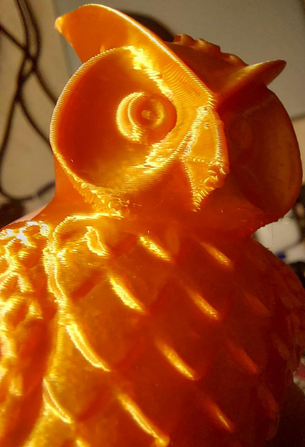

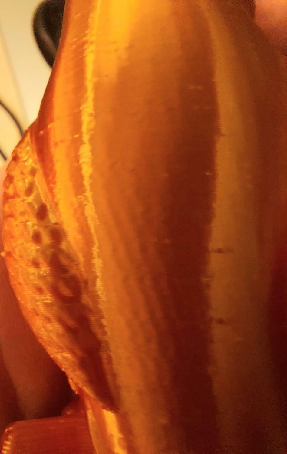

Jack Ornaghi Inviato 5 Febbraio 2022 Inviato 5 Febbraio 2022 Salve, ho comprato da poco una Anycubic Vyper e ho provato a fare la stampa di prova che offrono loro, sarebbe il gufetto sopra il legno. Le stampe sono uscite correttamente e con una qualità molto buona, tuttavia ho notato che sulla schiena riporta qualche segnettino come se fossero delle bollicine, mentre sotto gli occhi e il becco sembra che ci siano degli strati più spessi. Ho pensato che forse devo regolare il flusso di filamento ma non so come fare. Il filamento è un Sunlu pla silk e le temperature sono: 210°C nozzle e 70°C il letto. Uso come slicer Cura. Cita
eaman Inviato 5 Febbraio 2022 Inviato 5 Febbraio 2022 12 minutes ago, Jack Ornaghi said: Salve, ho comprato da poco una Anycubic Vyper e ho provato a fare la stampa di prova che offrono loro, sarebbe il gufetto sopra il legno. Le stampe sono uscite correttamente e con una qualità molto buona, tuttavia ho notato che sulla schiena riporta qualche segnettino come se fossero delle bollicine, mentre sotto gli occhi e il becco sembra che ci siano degli strati più spessi. Ho pensato che forse devo regolare il flusso di filamento ma non so come fare. Il filamento è un Sunlu pla silk e le temperature sono: 210°C nozzle e 70°C il letto. Uso come slicer Cura. Bisogna che metti una foto, potrebbe essere normale. Il PLA Silk e' gia' brigoso, potresti partire con una cosa piu' semplice come il PLA+. Cita
End Inviato 5 Febbraio 2022 Inviato 5 Febbraio 2022 6 minuti fa, Jack Ornaghi ha scritto: Ok, spero si veda tutto. Sul naso e nella parte inferiore dell'occhio, nella prima foto, ci volevano dei supporti siccome l'overhang angle è troppo elevato. Per la secondo foto: vedo solo i soliti punti di giuntura... il nozzle parte da un punto e chiude la stampa nello stesso punto da dove è partito e questi sono i punti di giuntura che, visivamente, sembrano delle "gocce". 1 Cita
Jack Ornaghi Inviato 5 Febbraio 2022 Autore Inviato 5 Febbraio 2022 Ok grazie mille!! Ma come potrei fare per evitare di vedere i punti di giuntura? Cambiando il tipo di infill? Cita
eaman Inviato 5 Febbraio 2022 Inviato 5 Febbraio 2022 3 minutes ago, Jack Ornaghi said: Ok grazie mille!! Ma come potrei fare per evitare di vedere i punti di giuntura? Cambiando il tipo di infill? Non lo elimini del tutto, puoi intanto metterlo continuo e non random cosi' magari puoi limarlo, metterlo dietro oppure in un angolo. Dove non puoi nasconderlo puoi usare Prusaslicer che ti permette almeno di disegnare dove vuoi averlo sulla superficie e giocartela un po'. Poi ci sono dei parametri nello slicer per ottimizzarlo, dipende dallo slicer. Cita

End Inviato 5 Febbraio 2022 Inviato 5 Febbraio 2022 In cura, se non erro, puoi impostare dove vuoi i punti di cucitura. Cita
