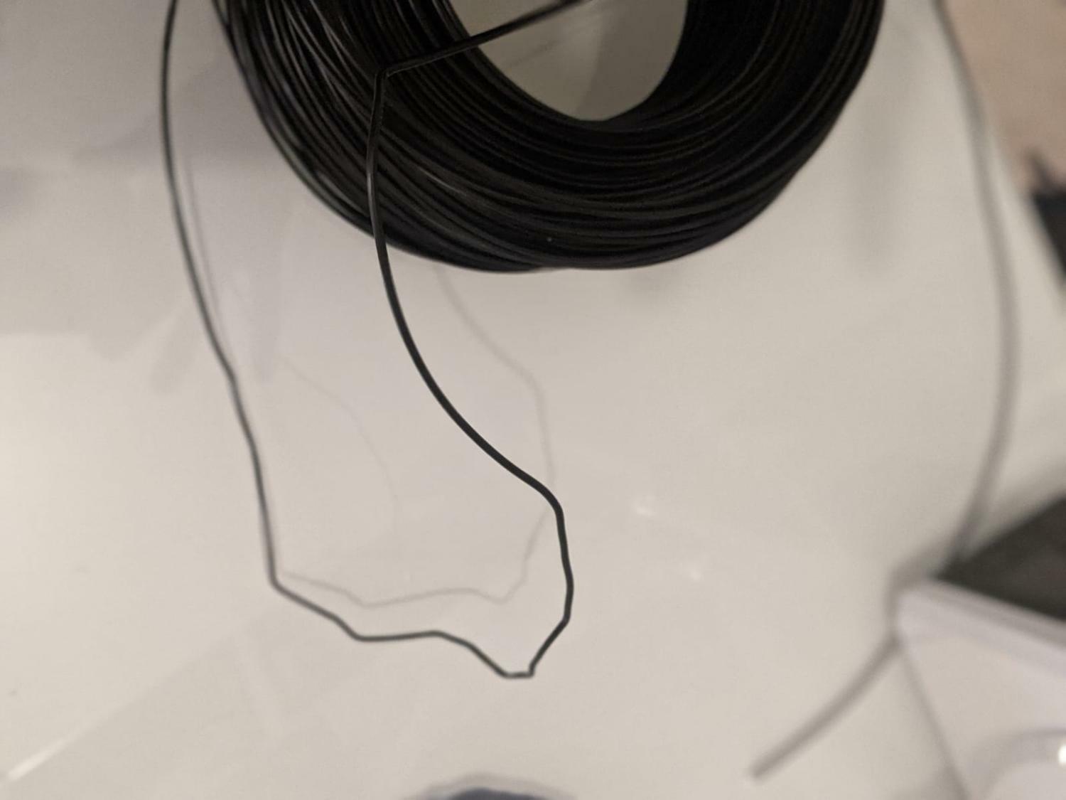

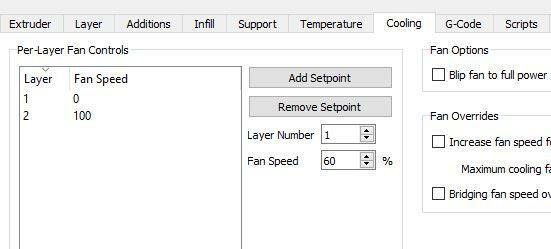

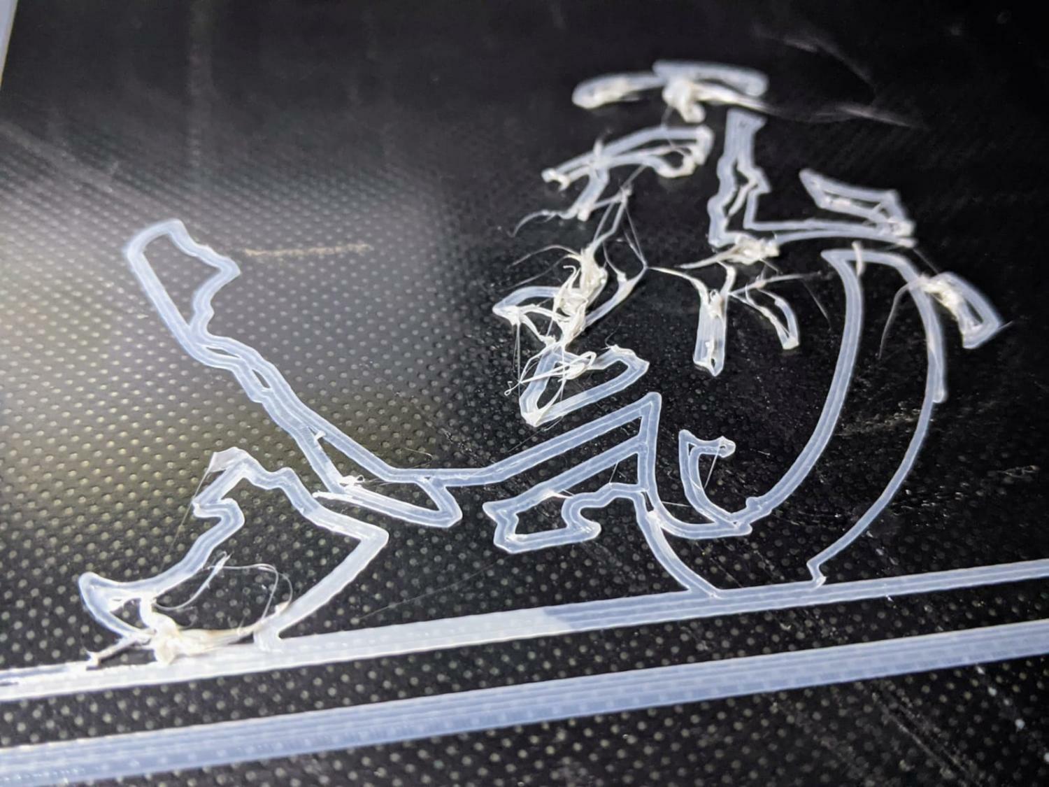

Francesco_3d Inviato 10 Febbraio 2022 Autore Inviato 10 Febbraio 2022 Il 8/2/2022 at 12:29, Killrob ha scritto: Ha preso umidità secondo me ciao! scusatemi ma purtroppo non ho risolto ;( ho comprato l'essicatore SUNLU e fatto 6 ore a 50° la bobina alla fine era molto secca, l'ho collegato alla stampante ancora acceso e ho avuto gli stessi grumi e la bobina è tutta a spigoli ho provato allora con un altro filo ma sempre grumi anche con file già stampati in precedenza;( non so più a cosa pensare ;( grazie!!! Cita
gregorio56sm Inviato 10 Febbraio 2022 Inviato 10 Febbraio 2022 Dall'ultima foto sembri troppo schiacciato, per la bobina a spigoli non saprei cosa dire Il livellamento del piatto devi farlo (manualmente) almeno 3/4 volte di seguito per avere un livellamento decente Cita

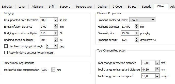

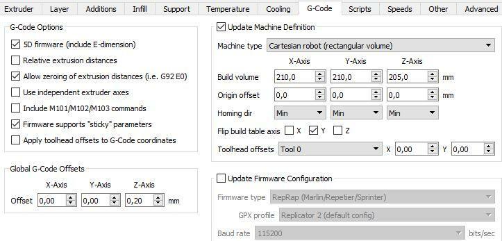

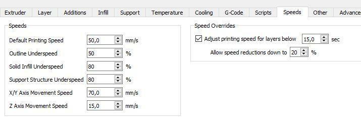

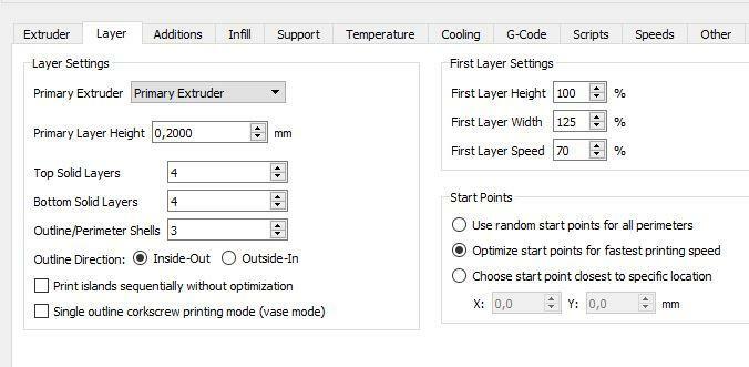

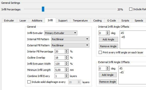

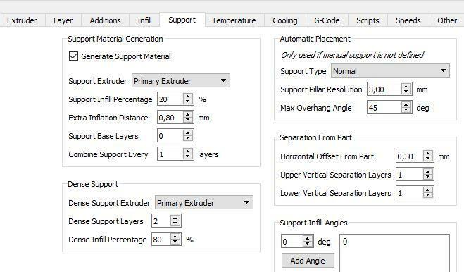

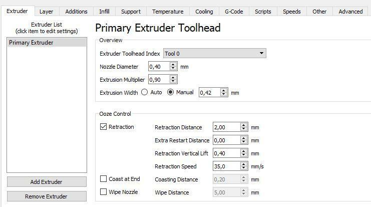

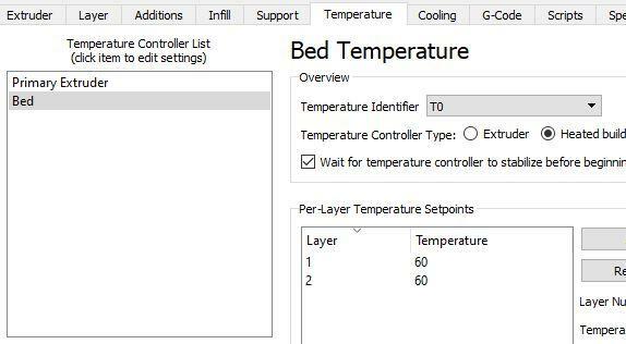

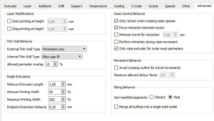

Fabrizio_ Inviato 10 Febbraio 2022 Inviato 10 Febbraio 2022 (aggiornato) ma la temperatura del piatto a quanto la metti? Sembra non attaccarsi.. e le impostazioni del primo layer? Temperatura, Velocità di stampa e spostamenti? Modificato 10 Febbraio 2022 da Fabrizio_ Cita
Francesco_3d Inviato 10 Febbraio 2022 Autore Inviato 10 Febbraio 2022 26 minuti fa, Fabrizio_ ha scritto: ma la temperatura del piatto a quanto la metti? Sembra non attaccarsi.. e le impostazioni del primo layer? Temperatura, Velocità di stampa e spostamenti? 27 minuti fa, Fabrizio_ ha scritto: ma la temperatura del piatto a quanto la metti? Sembra non attaccarsi.. e le impostazioni del primo layer? Temperatura, Velocità di stampa e spostamenti? ti ho allegato i parametri ti ringrazio molto! 3 ore fa, gregorio56sm ha scritto: Dall'ultima foto sembri troppo schiacciato, per la bobina a spigoli non saprei cosa dire Il livellamento del piatto devi farlo (manualmente) almeno 3/4 volte di seguito per avere un livellamento decente il livellamento lo faccio sempre in realtà una volta prima di stampare, ma ho il dubbio se deve essere fatto con piatto caldo o freddo? io lo faccio con caldo grazie! Cita
Eddy72 Inviato 10 Febbraio 2022 Inviato 10 Febbraio 2022 Magari va solo pulito il piatto Ciaoo 1 1 Cita
gregorio56sm Inviato 10 Febbraio 2022 Inviato 10 Febbraio 2022 2 ore fa, Francesco_3d ha scritto: piatto caldo o freddo? Il livellamento sempre con il piatto a temperatura di uso abituale 1 1 Cita
