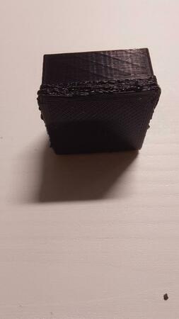

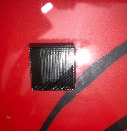

lorenzo1 Inviato 7 Febbraio 2022 Inviato 7 Febbraio 2022 (aggiornato) Buongiorno, premetto dicendo che sono nuovo qui sul Forum. Ho la stampante (longer lk4 pro) da circa 3 mesi, ho sempre avuto un leggero problema con i primi layer (esempio cubo immagine 1) . Ma nelle ultime stampe sembra diventato uno slittamento vero e proprio. (immagine 2 e 3). Spero si possa risolvere, Grazie in anticipo. immagine 1 immagine 2 immagine 3 Modificato 7 Febbraio 2022 da lorenzo1 Cita
Killrob Inviato 7 Febbraio 2022 Inviato 7 Febbraio 2022 che materiale e a che temperatura? in ogni caso la distanza tra nozzle e piatto è troppo poca, livella meglio Cita

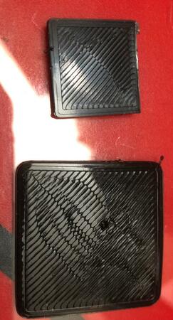

lorenzo1 Inviato 7 Febbraio 2022 Autore Inviato 7 Febbraio 2022 10 minuti fa, Killrob ha scritto: che materiale e a che temperatura? in ogni caso la distanza tra nozzle e piatto è troppo poca, livella meglio é pla stampato a 200° con piatto a 60° (Sonlu). Ho già provato con molte altre stampe, mal il problema resta come nell'esempio del "Cubo" se non peggio. Aggiungo anche foto dell'ultima stampa che ho fatto. Cita
Killrob Inviato 7 Febbraio 2022 Inviato 7 Febbraio 2022 da questa foto mi sembri decisamente sottoestruso oltre ad avere un problema di livellamento, fai le calibrazioni del caso Thin wall test e test di estrusione, se non sai di cosa sto parlando sul canale youtube di @Help3d trovi i video esplicativi 2 Cita
lorenzo1 Inviato 7 Febbraio 2022 Autore Inviato 7 Febbraio 2022 5 minuti fa, Killrob ha scritto: da questa foto mi sembri decisamente sottoestruso oltre ad avere un problema di livellamento, fai le calibrazioni del caso Thin wall test e test di estrusione, se non sai di cosa sto parlando sul canale youtube di @Help3d trovi i video esplicativi Grazie mille, appena ho tempo faccio i test che hai suggerito, nel mentre ho misurato alcune stampe di cubetti e in media son tutti 3mm più bassi 1 Cita
