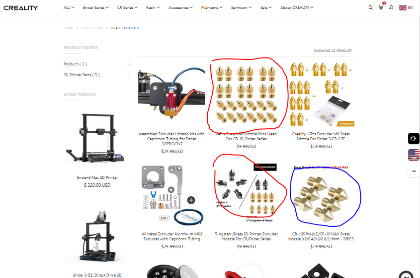

Truck64 Inviato 8 Febbraio 2022 Inviato 8 Febbraio 2022 Il 08/02/2022 at 17:21, hiroshi976 ha scritto: Volevo chidervi una cosa, oggi ho preso questo nozzle da un rivenditore poco fuori la mia città (giusto per averne uno di scorta), a suo dire, è originale creality. Come mai è più grande il cono, pur avendo effettivamente la stessa filettatura e la stessa altezza? E' forse per un altro modello creality? Expand Se vai sul sito Creality trovi entrambi i modelli: Sono nominalmente per stampanti/estrusori differenti, ciò non cambia che l'attacco sia quasi sempre un M6 (idem E3D, Micro Swiss, Bigtreetech, ecc...). 1 Cita
Killrob Inviato 8 Febbraio 2022 Inviato 8 Febbraio 2022 quello più grosso sarebbe per la CR-10 ma va bene su tutte le Ender 1 Cita
