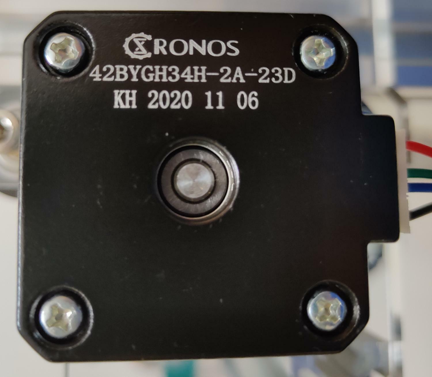

Manu85 Inviato 8 Febbraio 2022 Inviato 8 Febbraio 2022 Buongiorno, scusate il disturbo mi serve un grande aiuto, sto picchiando la testa da due mesi per capire i parametri del motore dell'incisore. Si è rotto e devo comprarlo nuovo, stupidamente ne ho preso uno che sembrava aver i parametri uguali al mio ma invece no. Come faccio a capire quali parametri ha il mio incisore dal codice perpiacere? Mi seve per l'asse rotante, e un'altro per l'asse X, Allego la foto, grazie mille in anticipo. Cita
FoNzY Inviato 8 Febbraio 2022 Inviato 8 Febbraio 2022 1 ora fa, Manu85 ha scritto: ma invece no ma che intendi con parametri? sono nema 17 super standard l difficile è trovarne uno che sia diverso 😅 la sigla sul motore non significa nulla di particolare perche' son prodotti super economici senza una vera casa produttrice... sono dei classici nema 17 da 1-2 amp da 200 STEP come si è rotto il motore vecchio? (perche è molto strano rompere uno stepper) 2 Cita
Manu85 Inviato 8 Febbraio 2022 Autore Inviato 8 Febbraio 2022 Ah, quindi passo e altro basta un semplice NEMA 17... Gli amper va bene anche 1.5a o come sul mio 2a è meglio? grazie mille ragazzi davvero! 1 Cita
FoNzY Inviato 8 Febbraio 2022 Inviato 8 Febbraio 2022 47 minuti fa, Manu85 ha scritto: Gli amper va bene anche 1.5a o come sul mio 2a è meglio? sono ampere massimi teorici...lascia stare va benone tutto 1 Cita

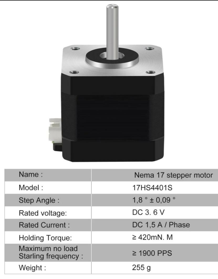

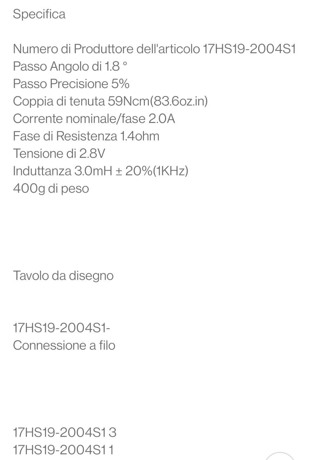

Manu85 Inviato 10 Febbraio 2022 Autore Inviato 10 Febbraio 2022 Ok, ho preso questo nell'immagine 1, attendo che arrivi.anche se ero indeciso con l'altro che ho allegato la foto (foto solo le specifiche). Si è rotto l'ingranaggio del motore montato sull'asse rotante. Non so come sia successo, sarà scarsa qualità forse... Cita
