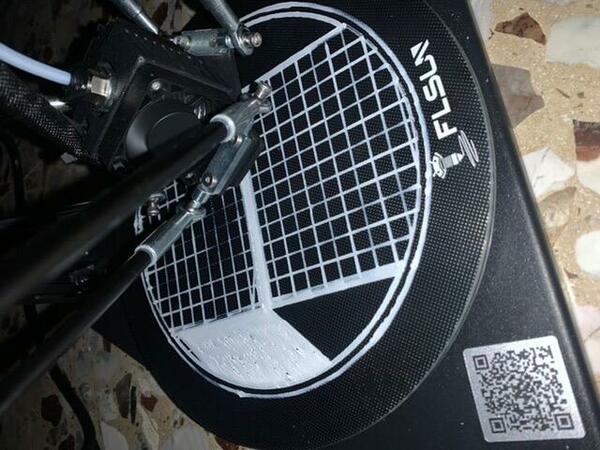

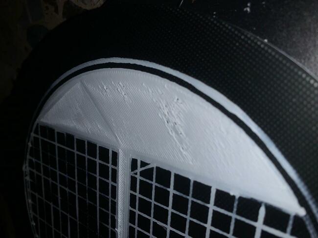

Buona sera a tutti, chiedo consigli per quanto mi succede ormai spesso con la mia flsun q5. Allego foto del problema, se qualcuno riuscisse a darmi consigli lo apprezzerei molto.

A me sembra che ci sia un livellamento del piatto non ottimale. Dalle immagini sembra quasi che ci sono livellamenti molto diversi da un punto all'altro del piatto.

Dici? Temevo ci fosse anche quel problema…fare l’auto leveling non basterà quindi…?
l'autoleveling compensa le micro variazioni del piatto, il livellamento lo devi comunque fare
I passaggi dovrebbero essere l'autolivellamento e poi la regolazione dell'asse z con il foglio di carta, ma che io sappia non c'è la possibilità di livellare manualmente il piatto.

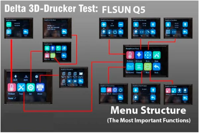

nel menù ci sono alcune funzioni di cui non ho trovato documentazione (quelli in basso a sx), un paio sembrerebbero permettere di correggere la dimensione
immagine da https://www.3dtechvalley.com/flsun-q5-delta-3d-printer-review/

Ah ok. Grazie, purtroppo da neofita mi sto affacciando veramente da qualche giorno alla stampa. Si trova su internet qualche tutorial per il livellamento?
forse non ho capito, ma hai stampato subito appena montata? se è  così è un miracolo che sia uscito qualcosa.
Se invece hai fatto l'autolivellamento e la regolazione dell'asse z allora hai fatto tutto quello che troveresti sui tanti tutorial che trovi su questa stampante.
sono anche io un principiante ma non mi sembra un problema di livellamento, forse più della regolazione dell'asse z o del flow. prova ad abbassare di 0,05. se schiaccia troppo il primo layer torna indietro e aumenta il flusso del primo layer del 5% o 10%
