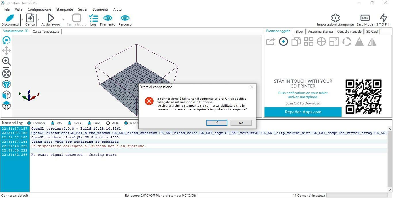

Ziki00 Inviato 9 Febbraio 2022 Inviato 9 Febbraio 2022 Ciao a tutti, sto cercando di collegare la mia i3 mega s a repetier per inviare comandi manuali. Si connette ma non mi permette di fare nulla, la Ender 3 si connette benissimo. Ho provato con cura, riesco a muovere con il jog la stampante ma quando invio gcode non succede nulla e in più su cura non vedo la finestra con i comandi inviati e le risposte. Dove sto sbagliando? Cita
Killrob Inviato 9 Febbraio 2022 Inviato 9 Febbraio 2022 puoi fare uno screenshot della i3 collegata a repetier e postarlo qui? Cita
Ziki00 Inviato 9 Febbraio 2022 Autore Inviato 9 Febbraio 2022 3 ore fa, Killrob ha scritto: puoi fare uno screenshot della i3 collegata a repetier e postarlo qui? Allego lo screenshot. Cita
Killrob Inviato 9 Febbraio 2022 Inviato 9 Febbraio 2022 da questa schermata io vedo che non si collega affatto. quando attacchi la stampante al pc con il cavo USB in gestione dispositivi sotto le porte com cosa vedi? Cita
Ziki00 Inviato 9 Febbraio 2022 Autore Inviato 9 Febbraio 2022 (aggiornato) 5 minuti fa, Killrob ha scritto: da questa schermata io vedo che non si collega affatto. quando attacchi la stampante al pc con il cavo USB in gestione dispositivi sotto le porte com cosa vedi? Ma quando apro cura riesco a fare i movimenti in jog accendere spegnere temperature ecc Su porta com6 vedo "silicon labs cp210x USB to uart bridge Modificato 9 Febbraio 2022 da Ziki00 Cita
