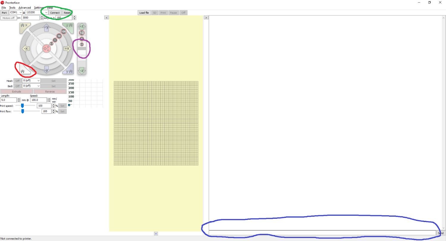

e hai fatto il collegamento?
cerchiato in verde è dove devi cliccare per collegare la stampante, dopo che hai selezionato la porta com corretta
cerchiato in rosso fa la home di tutti gli assi
cerchiato in blu è dove devi SCRIVERE i comandi della lista sopra
cerchiato in viola è dove devi premere per abbassare il nozzle del punto 9 della lista
per quanto riguarda il punto 9.
chiaramente le distanze sono espresse in MM quindi
0.1 = 1 decimo di mm
1 = un mm
10 = 10 mm
ma tu devi cliccare sulla parte di Z- perché devi abbassare i nozzle verso il piatto, non alzarlo
