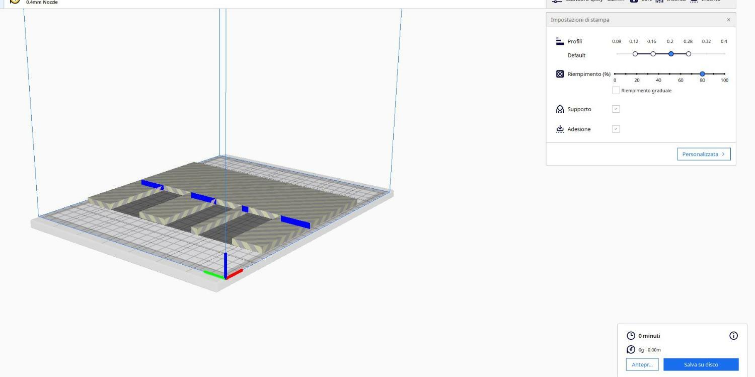

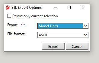

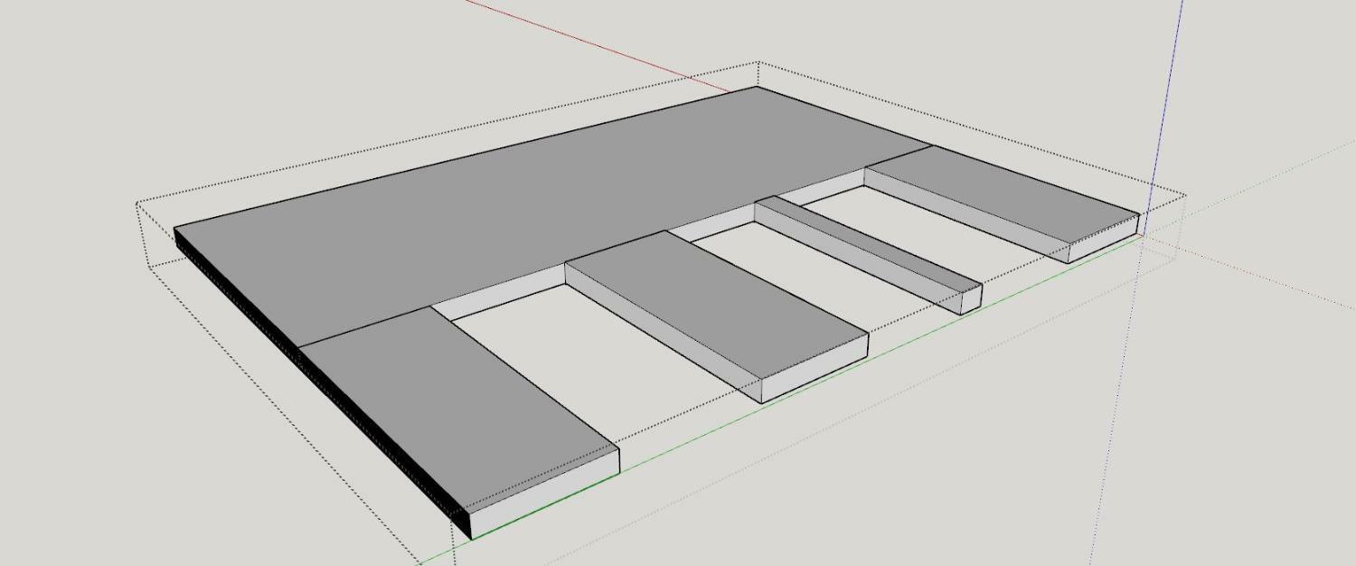

Anpa84 Inviato 11 Febbraio 2022 Inviato 11 Febbraio 2022 (aggiornato) Ciao, da poco mi sono approcciato al mondo della stampa 3d, mi aiutate a risolvere questo problema... Ho creato un modello, una specie di griglia con Sketchup, l'ho esportato in stl ma quando lo vado ad aprire con Cura anche se mi appare il modello dice che non ci sono layer da stampare.... Che errore sto facendo? Grazie griglia.stl Modificato 11 Febbraio 2022 da Anpa84 Cita
End Inviato 11 Febbraio 2022 Inviato 11 Febbraio 2022 (aggiornato) Quei pezzi piccoli che "provengono" dal pezzo grande li hai estrusi? In caso di risposta affermativa: probabilmente, estrudendoli la faccia interna è, giustamente, diventata la faccia esterna del pezzo estruso. Quindi, in teoria, potresti risolvere creando una nuova faccia li dove cura dice che non c'è nulla da stampare. La sto buttando li... magari potresti postare il file STL cosi che altri possano visionarlo. Modificato 11 Febbraio 2022 da End Cita

End Inviato 11 Febbraio 2022 Inviato 11 Febbraio 2022 L'ho fixato via FreeCAD. Prova ora. fixed-griglia.stl Cita

Killrob Inviato 11 Febbraio 2022 Inviato 11 Febbraio 2022 2 minuti fa, Anpa84 ha scritto: Niente ho provato il tuo file ma da sempre che non c'è nessun layer da stampare no quello di @End è apposto l'ho provato e mi da il risultato corretto, da quel che ho visto prima nella tua foto... piuttosto il pezzo è troppo grande per il tuo piatto di stampa. Quando te lo fa vedere a strisce grigie e beige invece che del colore del filamento che hai nel profilo vuol dire che esce dal piatto e non può essere stampato... almeno non in quella posizione... 4 Cita
Anpa84 Inviato 11 Febbraio 2022 Autore Inviato 11 Febbraio 2022 Ok, capito il problema 😄 in effetti è perchè il modello era troppo grande rispetto al piano di stampa... Problema risolto grazie... 1 Cita
