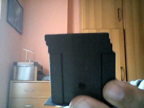

tonyven Inviato 14 Febbraio 2022 Autore Inviato 14 Febbraio 2022 Niente da fare. Ho provato con Cura e continua a fare shifthing sull'asse y Cita
Killrob Inviato 15 Febbraio 2022 Inviato 15 Febbraio 2022 allora devi controllare meglio se hai qualche problema meccanico Cita
tonyven Inviato 15 Febbraio 2022 Autore Inviato 15 Febbraio 2022 Sto provando la nuova versione di Cura. Ho provato con Repetier a impostare un valore più alto di Z hop. Purtroppo ancora c'è lo shifting layer sull'asse Y. Se è un problema meccanico non so dove mettere le mani. La cinghia è ben tirata. Le brugole sono tutte serrate. Potrebbe essere il motore dell'asse y? Tonino Cita
Killrob Inviato 15 Febbraio 2022 Inviato 15 Febbraio 2022 1 ora fa, tonyven ha scritto: Sto provando la nuova versione di Cura. Ho provato con Repetier a impostare un valore più alto di Z hop. Purtroppo ancora c'è lo shifting layer sull'asse Y. Se è un problema meccanico non so dove mettere le mani. La cinghia è ben tirata. Le brugole sono tutte serrate. Potrebbe essere il motore dell'asse y? Tonino La cinghia non deve essere tirata allo spasimo. Il livello di tensione delle cinghie, sia di X che di Y ti deve permettere di avvicinarle stringendole fra le dita, controlla anche che la cinghia stessa abbia tutti i denti e che la puleggia sull'albero motore non slitti 1 Cita
tonyven Inviato 15 Febbraio 2022 Autore Inviato 15 Febbraio 2022 (aggiornato) Ciao a tutti. Dopo aver provato Cura questo è il risultato. Modificato 15 Febbraio 2022 da tonyven Cita
