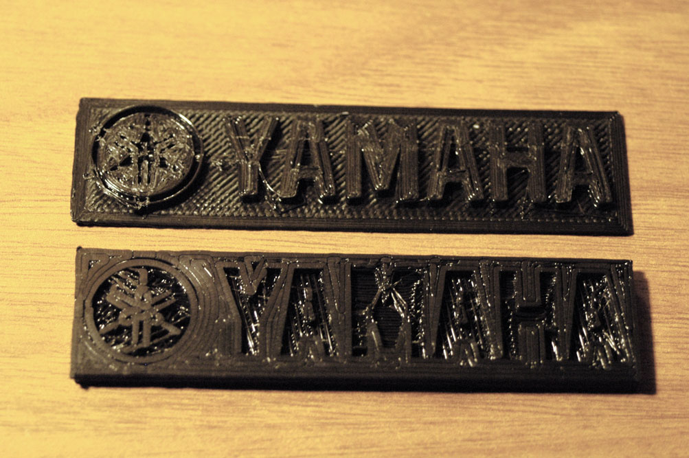

Ciao a tutti in area.
Sto sperimentando la stampa di etichette in PLA.
Mi sono imbattuto in una serie di problematiche, vedi foto allegata.
Relazione:
L'etichetta è in due versioni: stampata in altorilievo e in bassorilievo.
Dimensioni etichetta: mm 84x21, spessore 4 mm.
La versione in bassorilievo è quella che alla fine è più funzionale (= fa meno schifo), ma sarebbe stato meglio realizzare l'altra che è più conforme alle mie necessità.
Nella versione in bassorilievo (stampata a faccia in giù per ottenere l'effetto lisciatura del vetro) le scritte non sono poi male, le geometrie sono abbastanza definite, con l'eccezione delle punte e delle isole interne alle parole come la A, che risultano confuse.
Purtroppo le lettere sono sporcate dalle sbavature degli spostamenti rapidi.
Sempre nella stessa il logo non è male, è stato stampato tutto nonostante l'esilità, ma è coperto da molte sbavature che richiederanno una mano chirurgica per poterle rimuovere.
Il fronte liscio presenta però alcune imperfezioni dettate dal non riempimento.
Per quanto abbia smanettato Slic3r non c'è stato verso di fargli completare dei piccoli vuoti.
Nella versione in altorilievo le scritte presentano vere e proprie righe mancanti, visibili anche nell'anteprima dello slicer.
Abbassare l'altezza del layer non cambia nulla: il problema è orizzontale e non verticale.
Ho ovviamente aumentato i perimetri portandoli dagli standard 3 a 5 e le lettere si sono chiuse abbastanza, ma non del tutto.
Rimangono interstizi troppo evidenti tra una striciata di filamento e l'altra e non vorrei essere obbligato a cambiare le dimensioni delle lettere per non cambiare le dimensioni dell'etichetta.
Sempre sull'altorilievo la grafica è un casino di sbavature e risulta non più visibile.
In compenso ho meno bave sulle lettere, e quelle poche si tolgono senza problemi.
Ora, per poter avvicinare le strisciate vorrei tentare di impostare un ugello di 0,3 mm (il mio è 0,4) ma sto solo delirando.
Mi pare di capire che questo software non è forse adatto a gestire geometrie di piccole dimensioni come queste lettere e non ho modo di poter aumentare la risoluzione orizzontale.
Se uso qualcos'altro, tipo Kisslicer cambia qualcosa secondo voi?
Grazie!

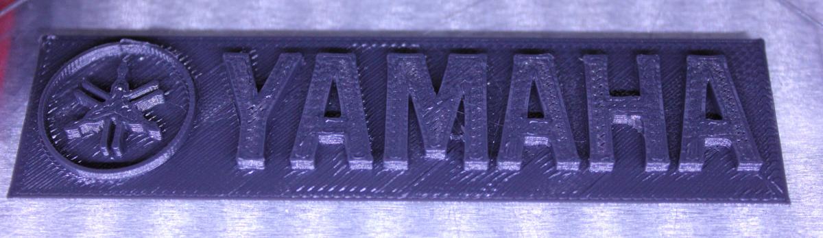

Eccomi qua con il nuovo tentativo.
Ho percorso la strada del dichiarare un ugello più stretto per aumentare la risoluzione orizzontale: funziona.
Nel mio caso ho fatto un paio di prove, una con ugello virtuale da 0,25 e l'altra con ugello da 0,2.
Il primo ostacolo si trova a livello del primo layer, ove con l'impostazione di altezza layer 0,4 e flow 200% riuscivo sempre a creare una base ben attaccata al vetro.
Con ugelli dichiarati più piccoli e conseguentemente una minore altezza dei layer, il primo layer si trova a generare filini che difficilmente fanno presa in tutta l'area del modello e aumentando il flow aumentano gli interspazi tra le passate e quindi i problemi. Mi è stato più utile abbassare il flow a 150% per avere una maggiore compattezza anche se rimane il problema che non trovo la variabile per diminuire il gap tra perimetro e riempimento del primo layer, variabile che invece lavora sui layer successivi e che ho portato a 20% (parlo sempre di Slic3r).
Non ho invece avuto alcun beneficio dal aumentare leggermente la temperatura, a riprova del fatto che questo materiale si stampa a 180° e punto.
Ho provato invece a modificare il flow rate dei layer successivi al primo e... ci devo ancora lavorare, al momento non ho visto benefici.
Ponendo nella variabile perimetri verticali valori attorno a 10 ho il beneficio di avere precise passate perimetrali che riempiono le lettere e fanno mancare la necessità di 'fillare' micro aree utili solo a sballarmi lo zero del banco con spostamenti a martello pneumatico (ho i movimenti rapidi a 60 ed è ancora troppo per aree così piccole) e a seminare bavette dappertutto.
Appunto le 'bavette' sono ancora il mio grande problema. Nella foto se ne potrà apprezzare parecchie.
Quali accorgimenti potrei adottare per minimizzare le filature che si hanno durante gli spostamenti rapidi del fusore?
Ho provato a vedere se il programma gestisce il ritiro del filamento durante il crossing ma senza esito.

A occhio il flow del primo layer è troppo, sembra che l'ugello schiacci e allarghi sul vetro il materiale. inoltre io lo abbasserei a 0.2 / 0.25
Proverei anche a cambiare la passata da concentrica a linee parallele, potrebbe aiutare a nascondere i buchi.
E'comunque piuttosto strano che tu debba dichiarare un ugello da 0.2 anzichè 0.4; il gap è veramete tanto.
Io stampo pla con piatto riscaldato a 60° e lacca; hai ragione, si incolla a morte, ma appena il piatto si raffredda il pezzo si stacca da solo.
Per quanto riguarda la ritrazione durante gli spostamenti credo che tutti gli slicer la gestiscano: http://manual.slic3r.org/expert-mode/fighting-ooze

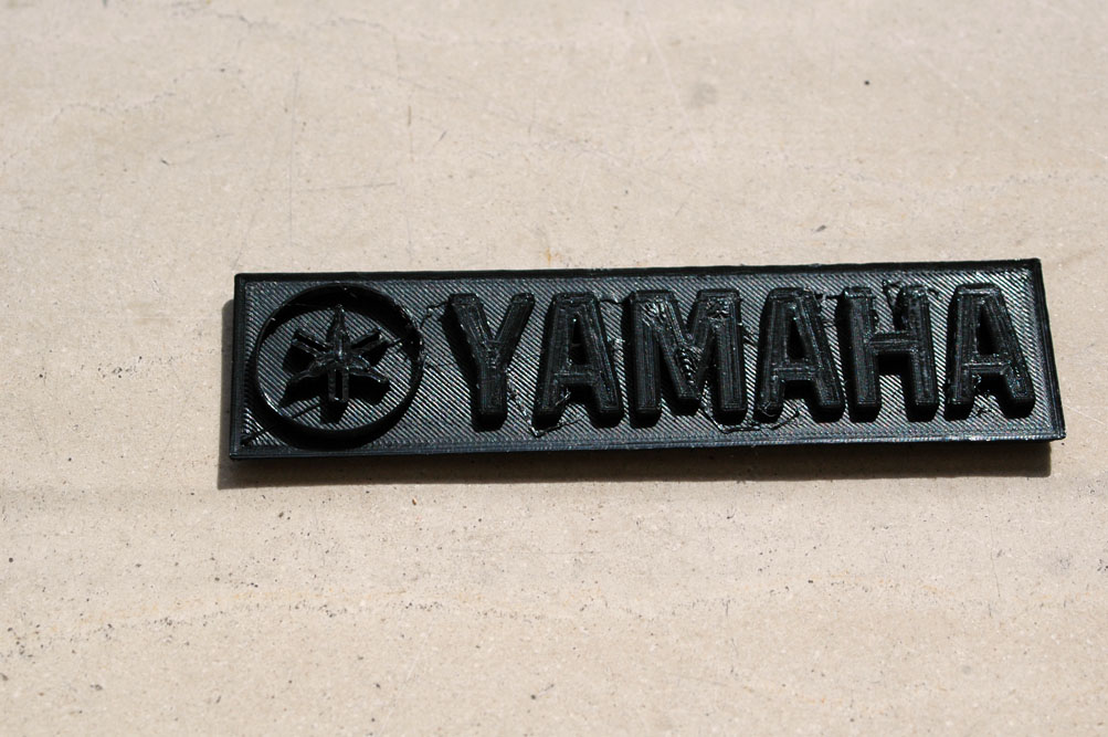

Ciao, la tua targhetta è fatta meglio.
Si, l'ugello schiaccia e allarga il materiale, ma lo fa sotto, sul primo layer e la cosa mi fa comodo perchè mi crea una base aderente e tanto non si vede.
Purtroppo non posso tarare l'altezza del piano riscaldato perchè si sostiene su un foglio di carta velina, quando muovo le viti si deforma il supporto e non succede nulla.
Mi tocca gestire il fine corsa e l'altezza dell'ugello, puoi immaginarti quanto sia scomodo.
Un domani cambierò il supporto con una lamiera di ALU rigida e il sistema di fissaggio diventerà una regolazione, per adesso si viaggia così, con l'ugello che schiaccia al centro e sorvola ai lati.
Dichiarare 0,2 anzichè 0,4 raddoppia la risoluzione orizzontale, e migliora il risultato.
Anche se vedo che hai stampato meglio senza questo artificio.
Nella foto che vedi sto già stampando a 0,25 (ho fatto anche lo 0,2 ma senza migliorie).

Tornando alla targhetta vedo che hai fatto poche bave, nel mio caso invece non so se sia un problema di materiale o che perchè sto ancora valutando il primo (o meglio il secondo) che ho avuto e non ho paragoni.
