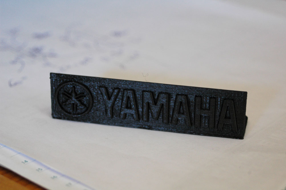

Dichiarare 0,2 anzichè 0,4 raddoppia la risoluzione orizzontale, e migliora il risultato. Anche se vedo che hai stampato meglio senza questo artificio.
attenzione però... come tu stesso hai notato l'estrusione non è costante. Nel tuo caso il pezzo è piccino. Se fosse un oggetto più "alto" ne risentiresti in termini di resistenza del pezzo.
Tornando alla targhetta vedo che hai fatto poche bave, nel mio caso invece non so se sia un problema di materiale o che perchè sto ancora valutando il primo (o meglio il secondo) che ho avuto e non ho paragoni.
 le "bave" sono dovute al così detto effetto "stinging" ovvero il percolare dall'ugello di una minima quantità di materiale fuso durante i momenti di non stampa. E' un mix di forza di gravità, temperatura e effetto molla del filo. Lo elimini aumentando la retraction nella apposita sezione di Slic3r. Se hai un caricamento di tipo Bowden normalmente ti troverai ad inserire valori superiori a chi ha un caricamento di tipo direct drive

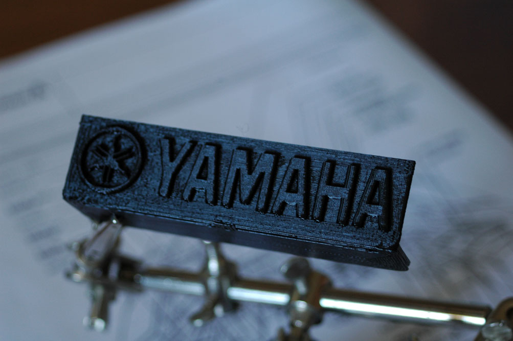

Eccolo qua stampato in verticale a 0,2 mm layer.
1h e 20' per farlo.
Gli ho disegnato un supporto a perdere per tenerlo in piedi, indentato in maniera da toglierlo con 3 colpetti di tronchesino.
Il supporto è ottimo anche per toglierlo dal piano visto che offre leva.
Nelle foto il modello col supporto.
Col sole che entra forte faccio una gran fatica a fotografarlo bene. Ad ogni modo è totalmente privo di bave ed è molto 'smooth'.
Questo modo di lavorare è ottimo per pezzi che non richiedano l'evidenziamento di spigoli (come gli artistici), per fare lettere ha la tendenza a smussare eccessivamente e questo diminuisce un pò l'apprezzamento sulla qualità generale, che è comunque ottima.
Potrei fare di più scendendo sotto la soglia dei 0,2 mm/layer... ma bisogna vedere che dice la mia Prucina (help!) ;)
Allego fotacce:
Il pezzo che hai stampato in verticale sembra molto buono, peccato che si passi da 20/30 min a 1h 20 min.

Parlando della riduzione del diametro di ugello, in realtà non c'è sovrapposizione perchè essendo il layer H 0.2 ed essendo il fiamento di sezione cilindrica le passate si affiancano senza sovrapporsi. Per sovrapporsi dovrebbero essere strisciate ovali con diametro minore (l'altezza) di 0,2 e diametro maggiore (la larghezza) di 0,4 e ciò non succede.
Mi spiego: quando poni l'H layer a 0.2 il sistema ricalcola il flow sulla base della nuova altezza. Il getto viene smagrito e le passate non sembrano poi affiancate.
