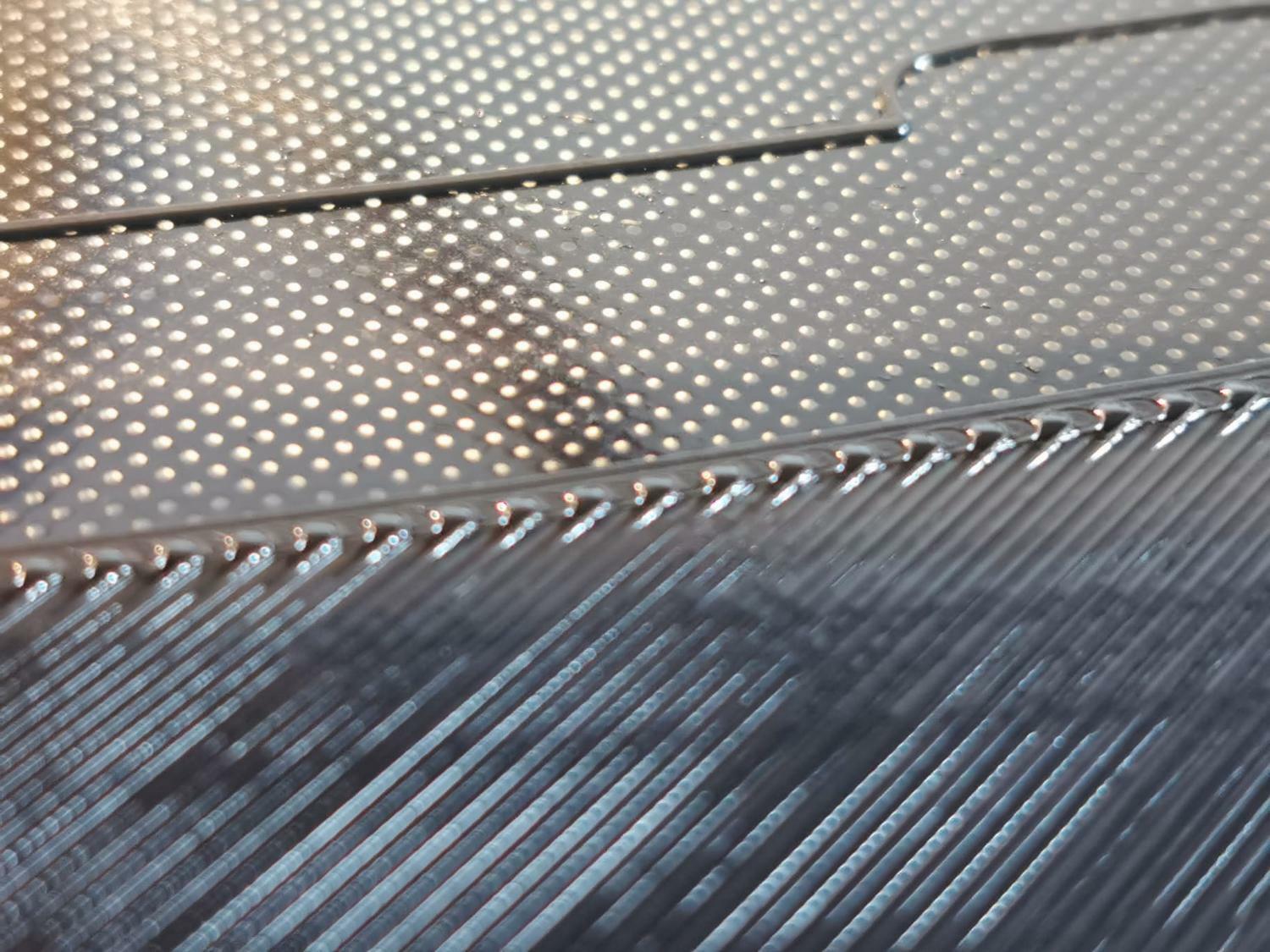

Tuttoslot Inviato 15 Febbraio 2022 Inviato 15 Febbraio 2022 Continuo a cercare una soluzione per le stampe decenti. Pian piano, grazie a voi, ci arriverò, ma ancora la strada è lunga con questa ender 5 plus... croce e delizia, ma per il momento solo croce. Giusto l'ultima: spaccato l'estrusore a 6 ore e mezza su 7 di stampa... Per fare oggetti che non servono necessariamente definiti e particolarmente grandi, ho montato un nozzle da 6, al posto del canonico 4. Ho fatto un po' di settaggi di rito: diminuita un po' la velocità fino a 55, aumentata la temperatura a 220 ed anche la retrazione che ora è 6 e 6.0. Ma sulle stampe c'è questo che si vede in foto e in questo video: https://photos.app.goo.gl/deVdWT4XZC3XasBq6 Sapete indirizzarmi verso una soluzione? Cita
Killrob Inviato 15 Febbraio 2022 Inviato 15 Febbraio 2022 sei troppo schiacciato sul piatto, e lo vedi quando si ferma un attimo per cambiare direzione, li non fa retrazione è una striscia continua. Per quello ti fa quegli accumuli 1 Cita
Tuttoslot Inviato 15 Febbraio 2022 Autore Inviato 15 Febbraio 2022 @KillrobGrazie, proverò a vedere se la distanza minima di retrazione è troppo bassa Altro problema: dopo aver cambiato estrusore e rifatto la taratura degli step mm, noto che il pezzo è scarso di materiale. A confronto col pezzo fatto con il vecchio estrusore ed il nozzle da 4, quest'ultimo (con nozzle da 6) anzichè essere più robusto, al contrario è più morbido e flette con facilità e addirittura vedo filtrare luce su un punto dove ho due strati da 0.4, sopra un'ulteriore strato ma che ha un disegno con delle strisce dove sul primo strato non c'è materiale . Attraverso questo vedo filtrare luce. La sensazione è che estruda poco materiale Sto usando del pla+ di Esun Cita
Killrob Inviato 15 Febbraio 2022 Inviato 15 Febbraio 2022 Il 15/02/2022 at 23:11, Tuttoslot ha scritto: @KillrobGrazie, proverò a vedere se la distanza minima di retrazione è troppo bassa Altro problema: dopo aver cambiato estrusore e rifatto la taratura degli step mm, noto che il pezzo è scarso di materiale. A confronto col pezzo fatto con il vecchio estrusore ed il nozzle da 4, quest'ultimo (con nozzle da 6) anzichè essere più robusto, al contrario è più morbido e flette con facilità e addirittura vedo filtrare luce su un punto dove ho due strati da 0.4, sopra un'ulteriore strato ma che ha un disegno con delle strisce dove sul primo strato non c'è materiale . Attraverso questo vedo filtrare luce. La sensazione è che estruda poco materiale Sto usando del pla+ di Esun Expand quando cambi nozzle non devi fare la calibrazione degli stepmm che quelli li gestisce lo slicer quando gli indichi che nozzle stai usando, devi fare il thin wall test per assicurarti che il nozzle da 0.6 ti faccia una parete da 0.6 1 Cita
