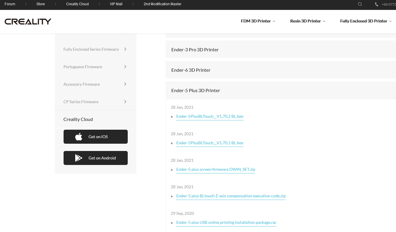

E comunque sul sito trovi 2 versioni di firmware:
ma sono per la scheda originale o per la silent? Visto che ti vendono una scheda madre come opzione mi sarei aspettato di trovare uno zip con le varie versioni...

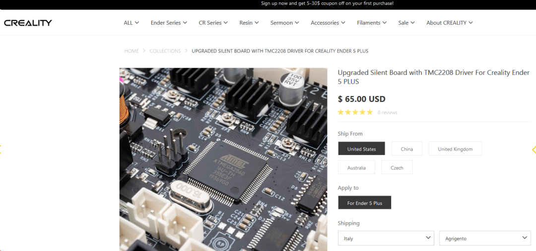

Azzz! ho appena trovato la pagina della cosiddetta scheda silent:
Sul serio hanno il coraggio di venderti una 16bit come "aggiornamento" per una stampante da >€500 nel 2022, quando hanno già a catalogo la 4.2.7 che costa anche meno?
Come avrai visto, nella pagina precedente dei download, parlano che il firmware copre sia la silent che la base.
