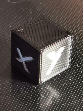

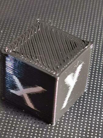

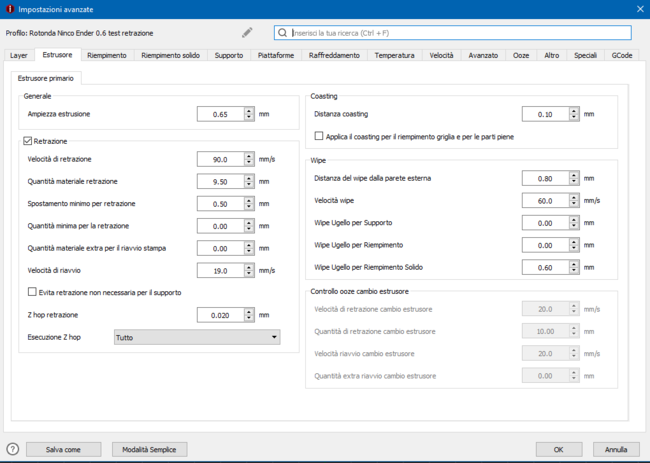

Tuttoslot Inviato 4 Marzo 2022 Autore Inviato 4 Marzo 2022 Il 15/02/2022 at 20:08, Killrob ha scritto: sei troppo schiacciato sul piatto, e lo vedi quando si ferma un attimo per cambiare direzione, li non fa retrazione è una striscia continua. Per quello ti fa quegli accumuli Expand Torno sull'argomento, perchè pensavo di aver risolto tutto col cambio di scheda madre, ma questo problema si ripropone. Un po' meno con il nozzle da 0.4, ma è molto più evidente con quello da 0.6. Settaggi macchina fatti, sia step mm, che cubini vuoti e pieni. Quì @Killrob mi indica di essere schiacciato e che non fa retrazione. Oggi ho fatto altri test e adesso non sono schiacciato ed ho tentato con retrazione maggiore, ma il risultato non cambia per nulla. Idee? Cita
Killrob Inviato 4 Marzo 2022 Inviato 4 Marzo 2022 Il 04/03/2022 at 16:55, Tuttoslot ha scritto: Torno sull'argomento, perchè pensavo di aver risolto tutto col cambio di scheda madre, ma questo problema si ripropone. Un po' meno con il nozzle da 0.4, ma è molto più evidente con quello da 0.6. Settaggi macchina fatti, sia step mm, che cubini vuoti e pieni. Quì @Killrob mi indica di essere schiacciato e che non fa retrazione. Oggi ho fatto altri test e adesso non sono schiacciato ed ho tentato con retrazione maggiore, ma il risultato non cambia per nulla. Idee? Expand facci un'altra foto e postala qui Cita
