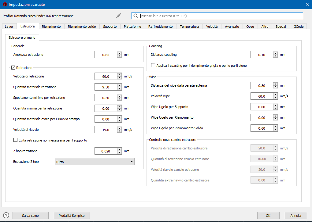

Tuttoslot Inviato 5 Marzo 2022 Autore Inviato 5 Marzo 2022 intanto ho fatto una nuova prova di stampa con velocità a 30 ed un monte di retrazione: 90mm/s e 9.5mm di materiale Nel link il video durante la stampa: https://photos.app.goo.gl/mEQFDav7j3CgRx6E6 Nella foto il profilo della retrazione usata per il test Cita
Tuttoslot Inviato 5 Marzo 2022 Autore Inviato 5 Marzo 2022 @Killrobho rifatto il test di estrusione a vuoto, come consigliato da te ed effettivamente spara 4mm in più di materiale. Però, per controprova, ho rifatto anche il test a pieno, ossia con il filo attraverso l'hotend ed il risultato è stato perfetto al millimetro. 10 cm giusti giusti che significa? Cita
Killrob Inviato 5 Marzo 2022 Inviato 5 Marzo 2022 50 minuti fa, Tuttoslot ha scritto: @Killrobho rifatto il test di estrusione a vuoto, come consigliato da te ed effettivamente spara 4mm in più di materiale. Però, per controprova, ho rifatto anche il test a pieno, ossia con il filo attraverso l'hotend ed il risultato è stato perfetto al millimetro. 10 cm giusti giusti che significa? che c'è qualcosa che non va, dovrebbe dare lo stesso risultato in entrambi i modi. In ogni caso sono quei 4mm in più che ti fanno i "riccioli" durante la stampa, io calibrerei 1 1 Cita
