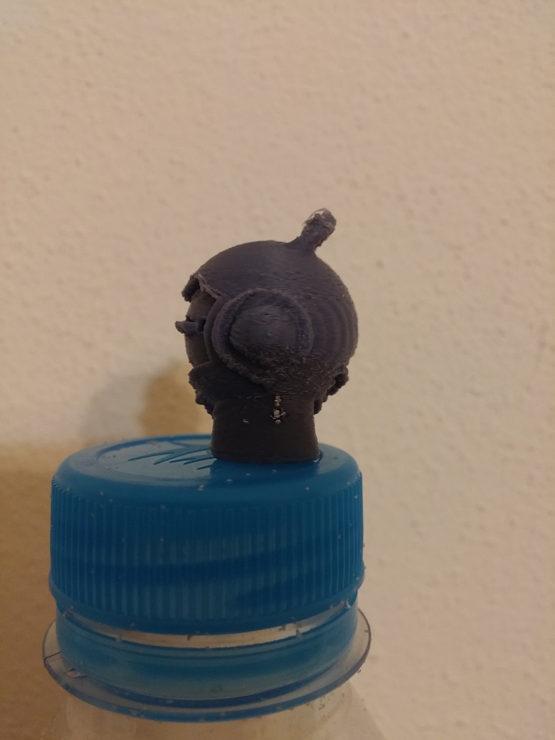

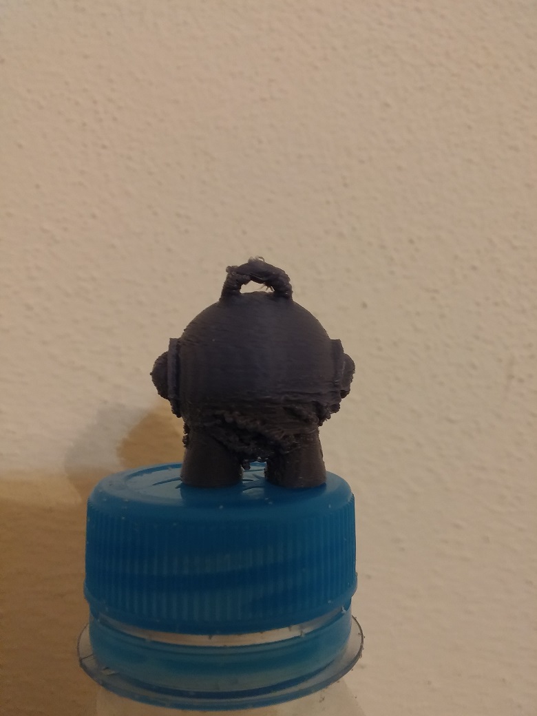

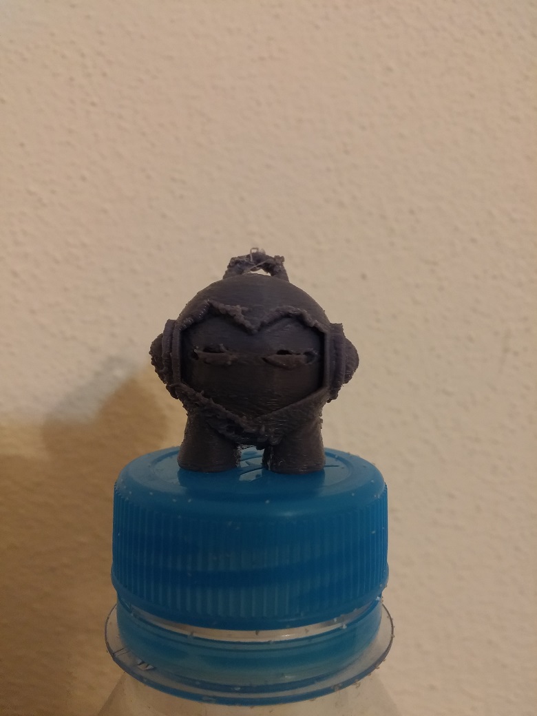

salve ho provato a stampare questo oggetto ma con pessimi risultati, cosa posso modificare per migliorarlo?

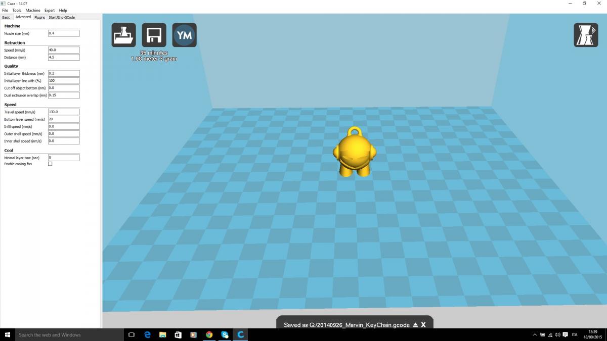

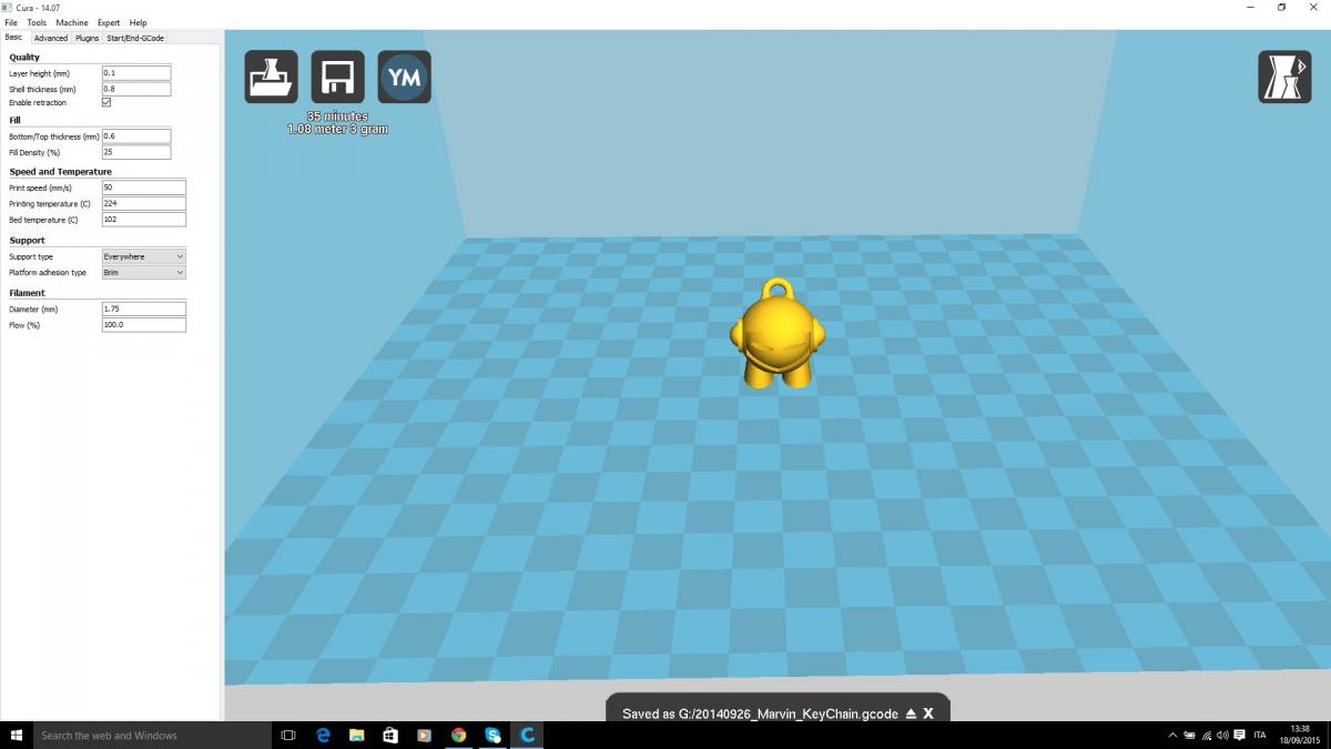

è stampato in abs a 224 gradi e piatto a 100 gradi. velocità di stampa 50mm/s ugello da 0.4mm
idee?

Ciao Zed!
il marvin è un pezzo molto piccolo, rallenta la velocità e cerca di abbassare la temperatura alla minima temperatura di estrusione, e rimuovi i supporti.
se vuoi tenere la stessa velocità di 50mm/sec fai almeno 4 marvin insieme così che il materiale ha tempo di raggiungere la temperatura di transizione vetrosa.
Ciao
Marco Capolino
 @i3D considera che potrebbe mettere anche 100 mm/s tanto il marvin è talmente piccino che non arriverà mai a quella velocità.
Piuttosto giocherei con le temperature e parametri dello slicing

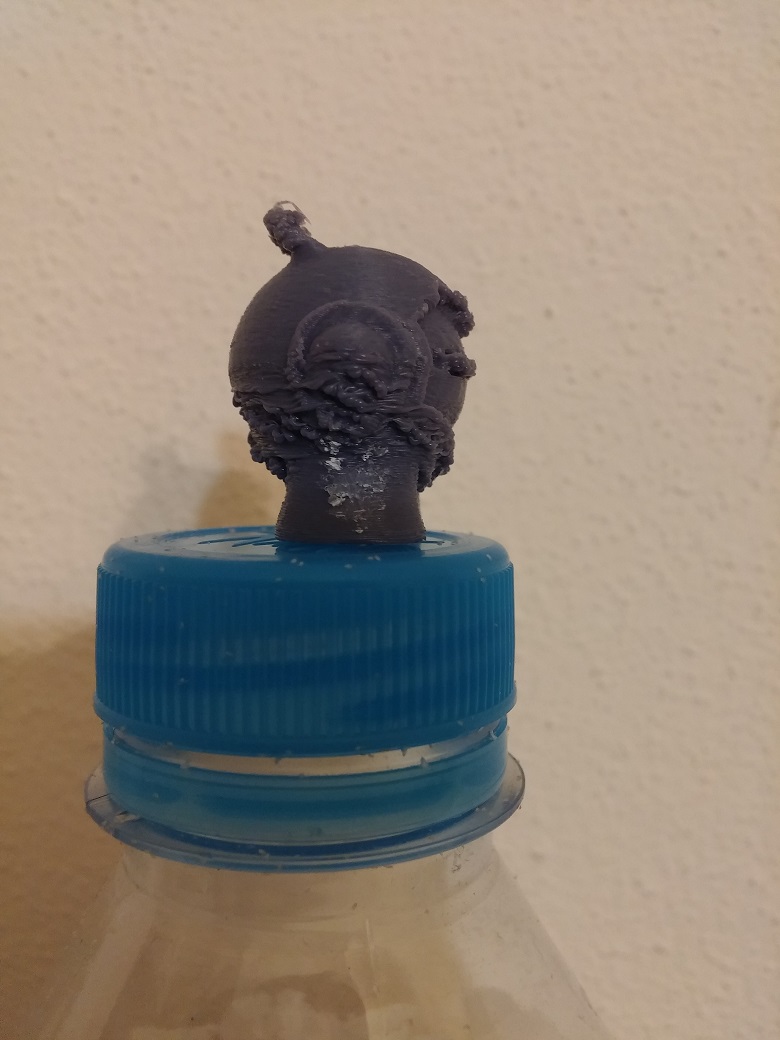

ho provato ad abbassare notevolmente la velocita ed effettivamente la qualià è aumentata sensibilmente ma continua ad avere alcuni errori...
cosa sarebbe lo slicing?
grazie dei consigli!
Lo slicing è quel processo che porta alla creazione del codice macchina ovvero il GCODE. Slicing è l'operazione che fa lo slicer ovvero "affetta" l'STL. Nel tuo caso è CURA.
Con la temp che hai trovato cambia le seguenti impostazioni:
Layer height: 0.2 mm
Flow: 90%
Dimmi se va meglio
