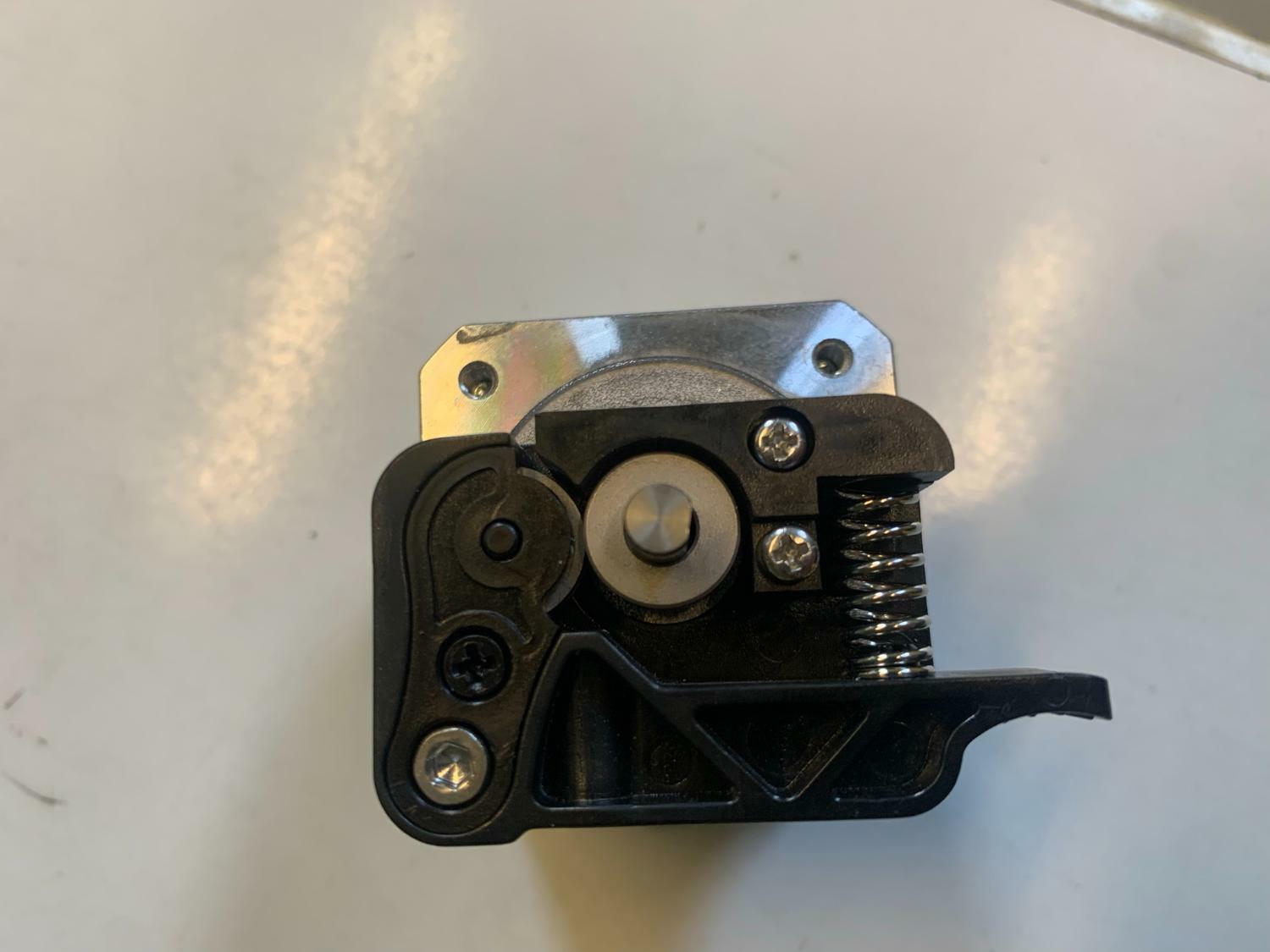

cibau82 Inviato 15 Febbraio 2022 Inviato 15 Febbraio 2022 Buonasera a tutti. Ho una stampante flashforge creator pro. Ieri ho iniziato una stampa e a metà si è interrotta in quanto il filamento si è staccato. Da quel momento in poi però il filamento non viene più tirato, in nessuno dei due ugelli presenti. La prima prova è stata quella di reinserire i filamenti e di verificare se uscisse del materiale dagli ugelli, ma niente. Ho smontato gli ugelli e puliti, ho controllato che il filamento fosse montato correttamente , ma il problema rimane. Non capisco perché il filamento non viene più tirato e quindi non fuoriesce niente dagli ugelli. La stampante ha 4 mesi di vita. Cita
Killrob Inviato 15 Febbraio 2022 Inviato 15 Febbraio 2022 queste prove le hai fatte con hotend caldi? 1 Cita
cibau82 Inviato 15 Febbraio 2022 Autore Inviato 15 Febbraio 2022 20 minuti fa, Killrob ha scritto: queste prove le hai fatte con hotend caldi? sia caldi che freddi Cita
Killrob Inviato 15 Febbraio 2022 Inviato 15 Febbraio 2022 da freddi è normale che non estruda, ci sono controlli che impediscono la cold extrusion, da caldi no, non è normale. hai notato se gira l'albero motore ma non la ruota godronata? 1 Cita
cibau82 Inviato 16 Febbraio 2022 Autore Inviato 16 Febbraio 2022 Dal rumore Sembrerebbe che il motore vada. Per la ruota non riesco a capire e non so come verificare. Cita
dnasini Inviato 16 Febbraio 2022 Inviato 16 Febbraio 2022 Puoi girarci una foto del tuo estrusore? 2 Cita
cibau82 Inviato 16 Febbraio 2022 Autore Inviato 16 Febbraio 2022 Ho smontato l’estrusore. Funzionava benissimo, il filo veniva tirato senza problemi. A questo punto ho rimontato il tutto spingendo il filo appena dentro l’estrusore. Funziona. Forse facevo entrare troppo il filamento nell’estrusore e poi non riusciva a farlo entrare nel foro di ingresso dell’ ugello Cita
cibau82 Inviato 16 Febbraio 2022 Autore Inviato 16 Febbraio 2022 allego foto estrusore allego video funzionamento estrusore IMG_4021.mp4 Cita
