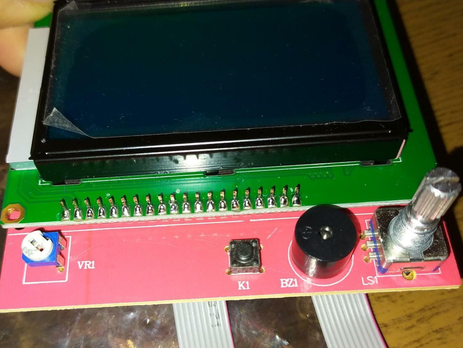

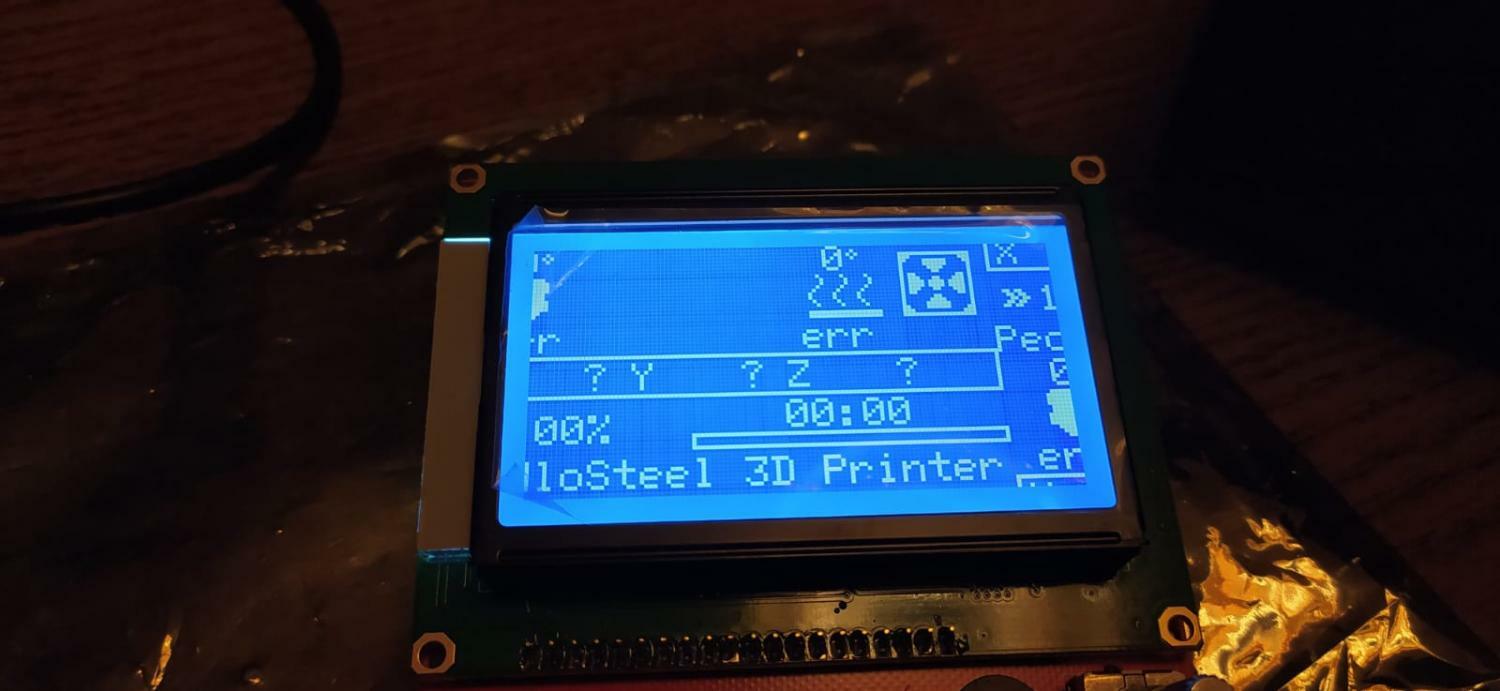

Ciao,  sto cercando di installare il Marlin 2.0 su scheda Ramps1.4, ArduinoMega2560 e schermo LCD, in teoria un full graphic smart controller,
premetto che non sono un esperto programmatore, anzi quasi analfabeta,   comunque cercando informazioni in giro per il web sono riuscito a compilare e installare il firmware nella scheda ma accade una cosa strana,
all'accensione sembra tutto ok ma dopo un pò di tempo lo schermo fa uno strano scherzo e succede questa roba che vedete nella foto, cosa può essere? sto sbagliando qualche cosa o è da imputare qualche difetto hardware?
Ciao @enrikez, purtroppo sono valide tutte le ipotesi che hai fatto. Intanto per quanto ne so il regolatore 5V del MEGA è scarsino per sostenere il consumo di un FullGraphics, e questo potrebbe spiegare perchè il problema si presenta dopo un po. Ma in passato ho letto di rogne con disturbi elettrici sui cavi piatti, di librerie aggiornate che vanno peggio di quelle più datate, della necessità di rivedere i parametri di temporizzazione nei file di Marlin (al di fuori dei calssici Configuration.h e Configuration_adv.h) e tanto altro. Personalmente io ne ho uno che uso per un banchetto di test e non mi ha mai dato problemi, ma non l'ho mai collagto alla RAMPS dovo ho invecie lo SmartController (4 righe di testo) da qualche anno e che va benone. Facciamo ordine:
- Da quanto vedo il display non è motato su una macchina. Puoi postare un immagine completa? In particolare delle scritte che sono stampate sul PCB base a sinstra della manopola e del pulsante di reset.
- Esattamente che Marlin stai caricando (versione completa). Con che programma (Arduino IDE o VScode).
- Come sono messi i cavi piatti. Con che cosa alimenti il tutto?

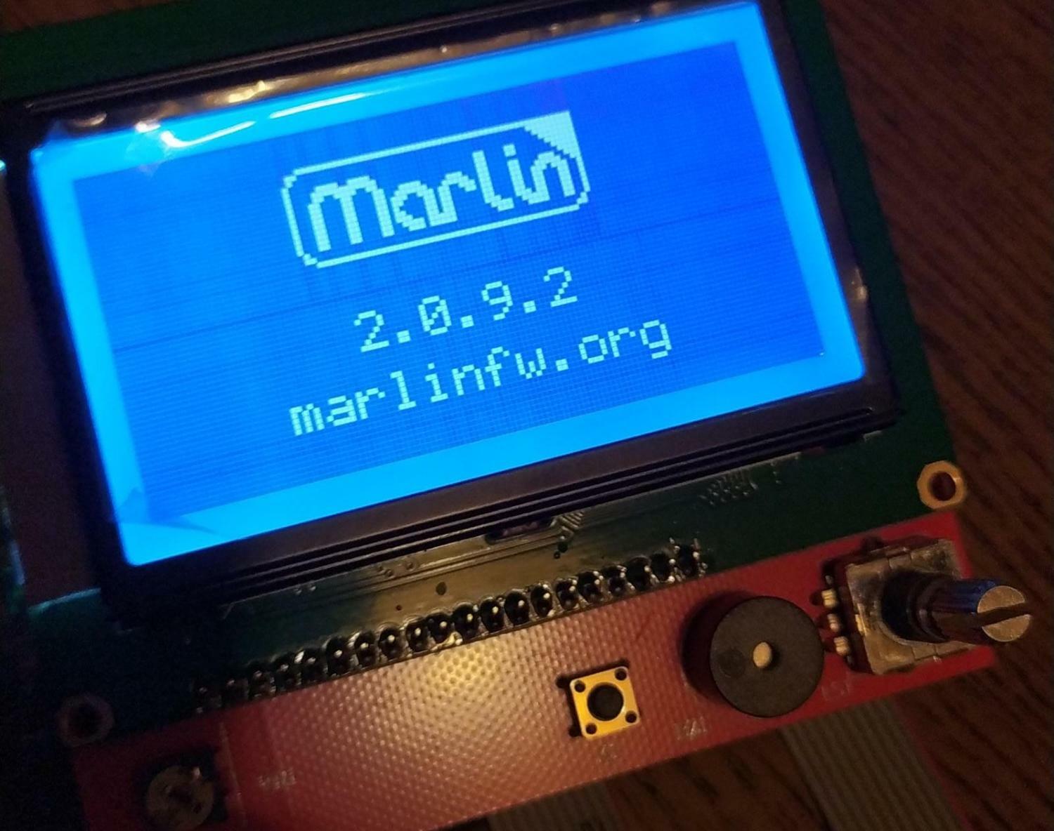

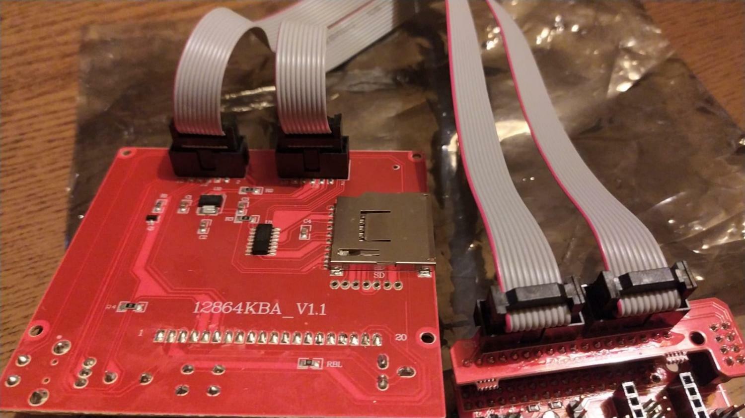

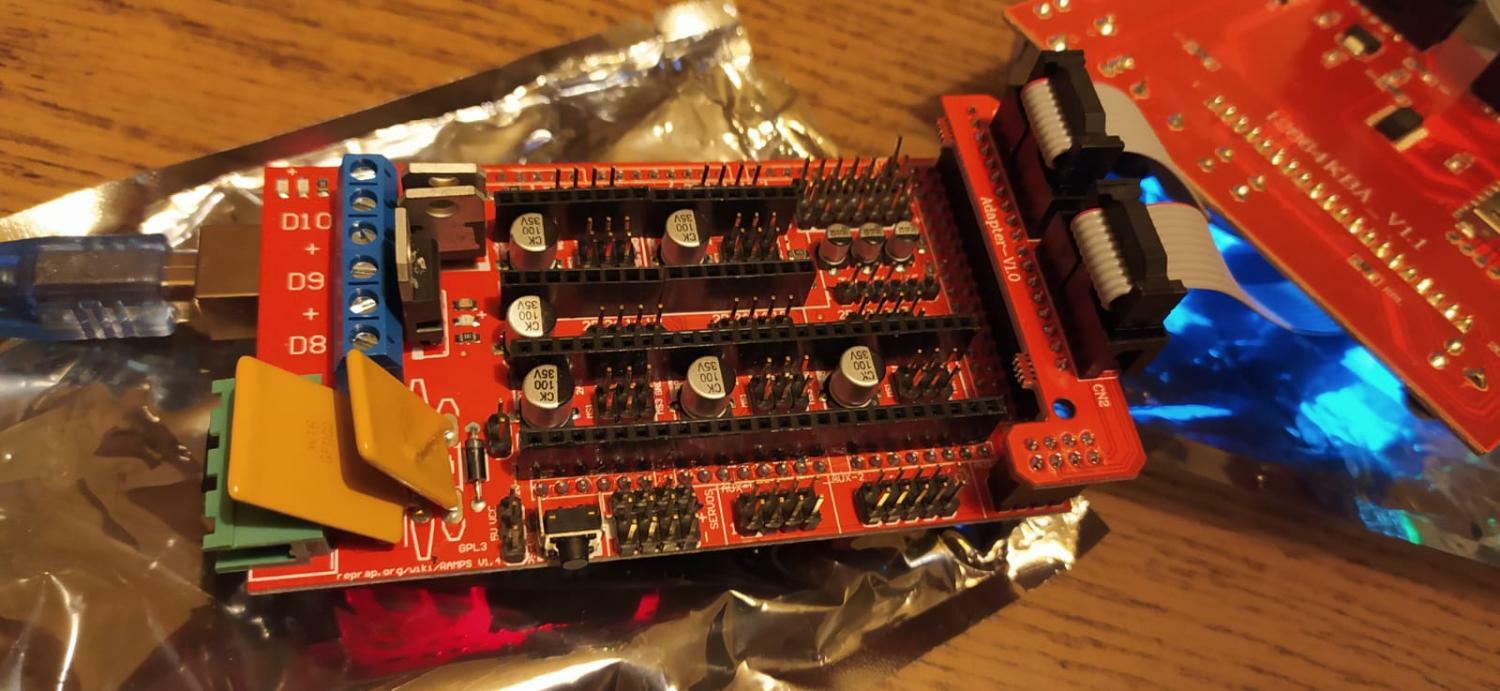

Ciao, allora la scheda non è ancora montata sulla stampante,
siccome sono ancora in fase di prove con il firmware ho collegato solo l'Arduino Mega2560 alla ramps e lo schermo LCD.
Il tutto quindi è alimentato solo via USB,
Il marlin che ho scaricato è la versione 2.0.9
ho provato a compilare sia con Arduino Ide che VScode
metto qualche foto:
Modificato da enrikez
Buonassera @enrikez. Prima cosa: l'alimentazione da USB va bene per i test del solo Mega. Se cominci a collegarci una Ramps e in più anche l'LCD grafico aspettarsi qualche problema di stabilità è il minimo. Quindi recupera un alimentatore 12V decete e vedi se il problema persiste. Dopodichè di quel display in rete trovi decine di tipi diversi, tutti nominalmente compatibili con il RepRapDiscount Full Graphic Smart Controller "originale" ma che spesso montano componentistica con caratteristiche leggermente diverse. La causa più comune di artefatti nella rappresentazione grafica sembra essere la temporizzazione dei segniali sull'SPI. Quindi se dopo che hai alimentato decentemente il problema persiste datti una letta a discussioni come questa , i valori da cambiare per la Ramps e Marlin 2.0.9.3 li trovi quì:
Prova ad aumerntare il ritardo, specie il 2 e il 3 e vedi se ti risolve.
A me comunque con la FullGraphic della bigtree_tech.com i valori mostrati non danno problemi.
Ti do anche un consiglio dettato dall'esperienza di smanettone e casinaro: fissa scheda, display e tutti i componenti che aggiungerai per le prove su di un supporto, anche un pezzo di compensato va bene. Evita che possano vagare su di un tavolo altimenti prima o poi ti capita un contatto tra reofori o qualche cavo che si stacca e fa corto, e addio prove.
Ciao, allora ho provato ad alimentare tutto da alimentatore 12v anzichè da usb e almeno per il momento lo schermo non ha fatto cose strane mostrando tutto correttamente 🙂
