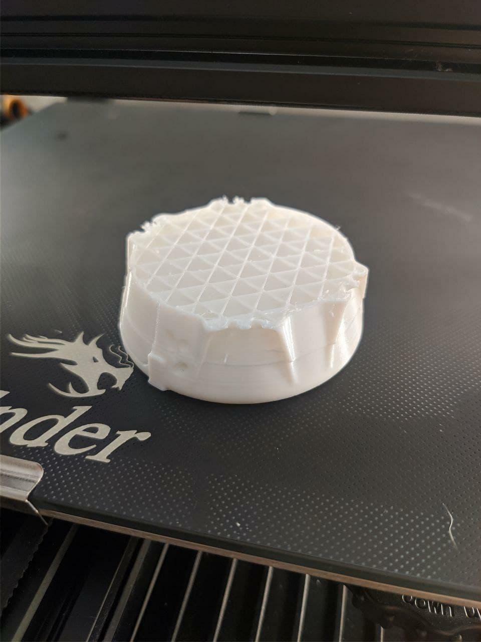

Ciao a tutti, spero che il titolo non sia fuorviante.

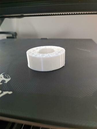

Ho comprato da circa 1 mesetto una Ender 3 V2, tutta Stock, nessuna modifica effettuata.
Ho già stampato un bel po' con filamento in PLA Geetech tanto che ho finito la prima bobina senza aver alcun problema di stampa.
Successivamente ho cambiato bobina, stesso filamento e tutto ha filato liscio..poi improvvisamente per ben 2 stampe di fila ad un certo punto l'estrusore non estrude più e stampa a vuoto, ovvero continua a muoversi seguendo le coordinate del gcode ma non estrude nulla. La cosa strana è che i primi layer (o per meglio dire, le prime 3-4 ore fusione) li stampa perfettamente, poi improvvisamente non esce più filamento. Ho smontato la ventola, tolto il tubo in PTFE e rimesso (è quello originale) controllato l'ugello e addirittura sostituito, ma non capisco dove sia il problema. I primi layer, come già detto, li fonde perfettamente, poi ad un certo punto si rifiuta.
Premetto che quando "non estrude più" vedo cmq che il filamento viene "tirato" ma non esce nulla.
Avete suggerimenti? Grazie mille in anticipo.

troppa ritrazione, è questo il problema... se hai una distanza troppo alta in alcune stampe a causa di una serie di ritrazioni consecutive potrebbe sfilarsi il filo dal tubo

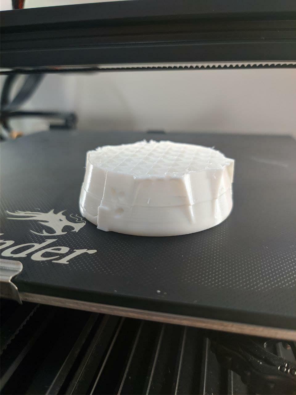

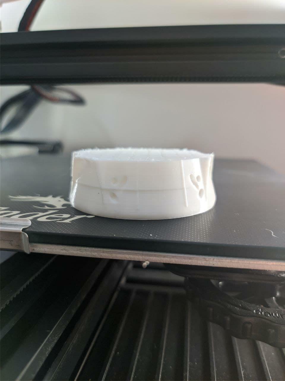

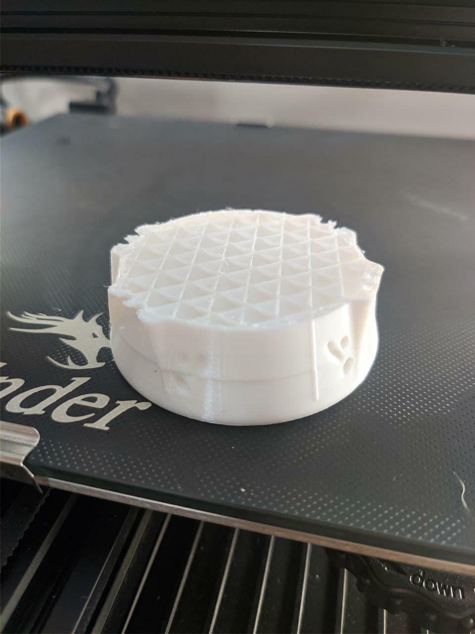

se non fai vedere una foto del pezzo in stampa posso solo ipotizzare che da quel momento in poi le retrazioni aumentano rispetto ai primi layers, da qui i problemi di intasamento.
il pezzo l'ho già staccato dalla stampa. Era la capsula crew dragon di Space X che considera come un "uovo", quindi parte con un diametro di base maggiore e poi si va rastremando in altezza.

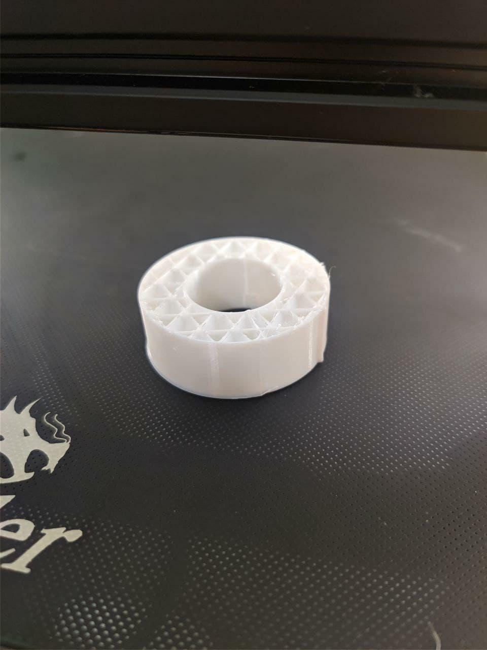

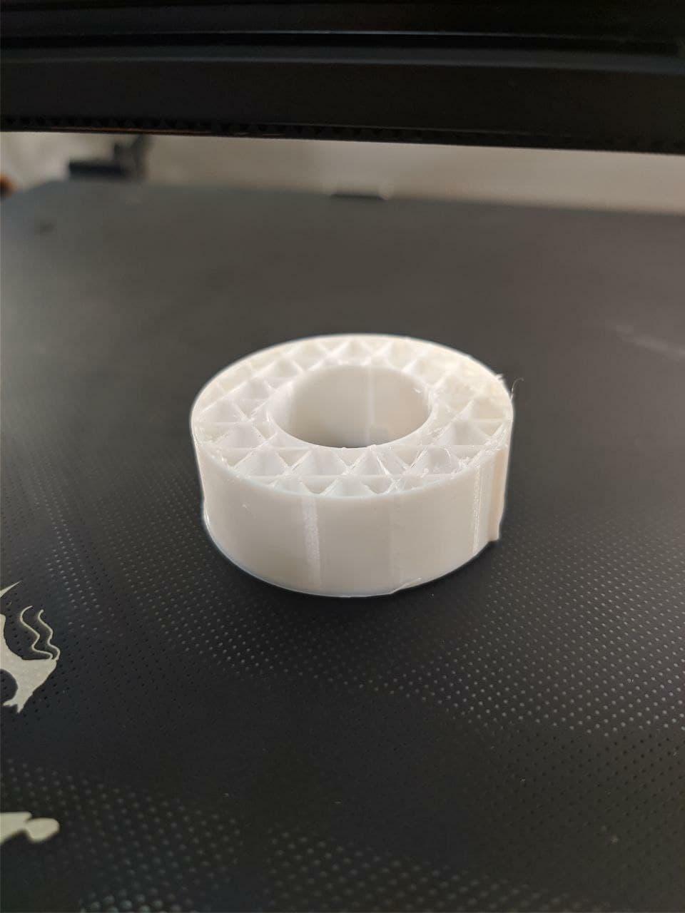

La stampa precedente era fallita allo stesso modo. In quel caso era un cilindro, quindi diametro costante per tutta l'altezza. Da un certo momento in poi ha cominciato a non estrudere più.
Se servono le foto dei pezzi falliti le posto lo stesso, se dopo i test che farò sulla ritrazione il problema si ripresenta, proverò anche a fare un video.
3 minuti fa, Killrob ha scritto:
metti le foto dei pezzi falliti se li hai ancora 😉
La linea di "delaminazione" sulla Crew Dragon è dovuta al fatto che se n'è andata la luce per 10 secondi (avevo una multipresa difettosa che mi ha fatto scattare il contatore) e ho fatto prontamente "resume" sulla stampanate.
Ad ogni modo come vedi le prime foto sono della Crew Dragon, le altre sono relativa al cilindro del booster del Falcon 9, un cilindro in pratica.
