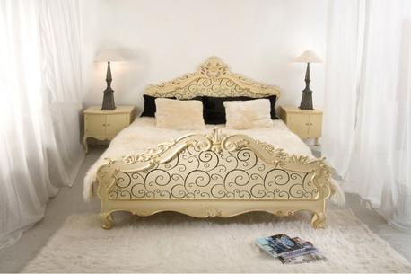

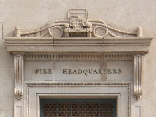

Quanto a cosa può fare Aspire che Catia non fa, l'elenco dipende dalla configurazione di Catia, ma è in ogni caso lungo. Basta citare la possibilità di realizzare bassorilievi a superficie continua da immagini line-art, da immagini in toni di grigio a 16 bit, da sculpting o da un misto tra queste, di creare modelli V-Carving, superfici di intreccio, superfici con trame, modellare e manipolare mesh, produrre direttamente un file NC con percorsi 3D&2.5D su tre e quattro assi con percorsi di incisoria, di ebanisteria, intarsio etc.etc. Per quanto Catia possa fare molte cose, con questo settore non ha nulla a che vedere: il costo sarebbe ingiustificato, e come strumento sarebbe comunque inadatto allo scopo. Allego qualche immagine, così si capisce meglio.

Le immagini che vedo non mi disarmano: i letti barocchi e i capitelli li facevo già con S.E. mentre se dovessi prendere in considerazione un manufatto artistico userei la scansione laser.
