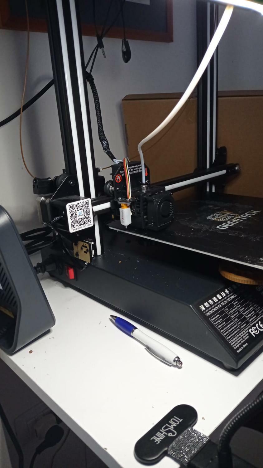

ho una a20e mi si è rotto un pezzo dii pla ne tubo in tefon.
non riesco a smontare quello vicino al nozle (vedi figura)
c'è un trucco o un modo per smontarlo??
grazie

non riesci a sfilarlo dal raccordo? purtroppo succede spesso questo fatto perche' sia il tubo che il raccordo non sono il massimo della qualita', puoi svitare il raccordo e sostituirlo perche' se non esce c'è poco fare.
p.s. sai che va premuto l'anello in plastica e poi va tirato il tubo?
3 ore fa, onirico ha scritto:
Premo l'anello ma il tubo non esce
Capitato anche a me, ho risolto svitando il raccordo. Nel mio caso il meccanismo che serra il tubo si era "mangiato" una parte dello stesso, quindi anche premendolo nn faceva in tempo a liberare il tubo per sganciarlo. Smontando il raccordo, ho premuto l'anello e spinto leggermente il tubo invece di tirarlo. Liberandolo in questo modo, e' stato possibile estrarlo

Buongiorno a tutti aggiornamento
Oh ammantato a 250 la temperatura del nozzle ed ho spinto dentro a mano un filo di pla dopo vari tentativi finalmente sembra tutto stappato
Grazie a tutti per i vostri Preziosi consigli
