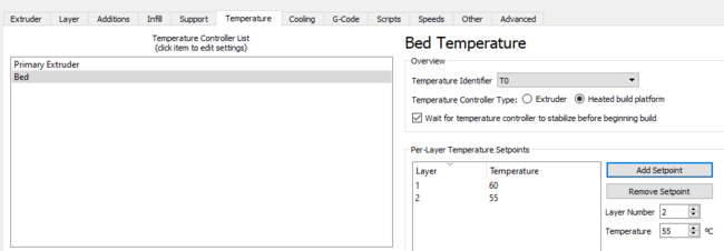

io avevo impostato su simplify 2 temperature
1 layer 60 e 2layer 55
ma mi accade a volta che dopo tipo un'ora di lavorazione il pezzo si stacchi ... e cadendomi l'occhio sulla temperatura del piatto era a 29
impostando 60 solo per il primo layer e 55 per il layer2 ..... copo il layer 1 non dovrebbe rimanere 55 costante fino a fine stampa?

si, ma se non la fa' evidentemente sbagli qualcosa, purtroppo non conosco lo slicer
secondo me hai erroneamente impostato 60al primo 55 al secondo e poi spento...

scusa che parametro potrebbe essere che lo fa abbassare a 25?

Prima cosa per cominciare ad escludere qualcosa prendi un file generato dallo slicer, se lo hai ancora uno di quelli delle stampe fallite, e fai una ricerca per M140 e M190. Di seguito ci trovi un Snumero che è la temperatura impostata per il piatto. Dovresti trovarne una coppia a inizio file, un M140 S55 a inizio secondo layer poi niente fino a fine file. Se invecie trovi M140 S25 da qualche parte prima dell' ultimo layer sai per certo che il problema è lo slicer.
Usi Simplify... Non è che stampi da pc o comunque collegato alla stampante?

ciao purtroppo le uniche istruzioni nel gcode sono (ho provato impostando la temp solo dal 1 layer)
M140 S60
M190 S60
M104 S205 T0
M109 S205 T0
G90; absolute positioning
G21; metric values
M82; set extruder to absolute mode
M107; start with the fan off
M140 S{material_bed_temperature_layer_0}; Start heating the bed
e poi quella di spegnimento alla fine
