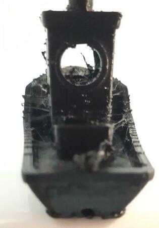

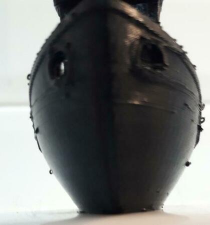

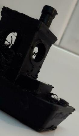

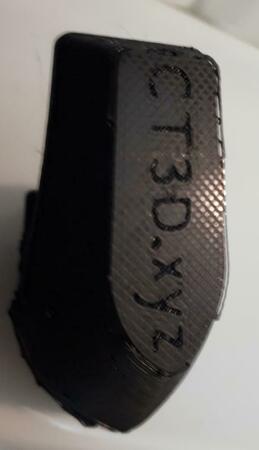

Cosa devo fare per migliorare?
Vi chiedo aiuto, dopo aver risolto il problema "caccola" ho stampato la barchetta, prima di farmi stampare una flotta degna della battaglia di Lepanto, mi consigliate?
Grazie
Sapphire Plus, petg black sunlu
layer 02 parete 04, 2 pareti sup inf 3 later 1° strato 230° poi 225° piano 80° 1° layer poi 60° flusso 90% velocità 60 ritrazione 4mm velocità 25 ventola dal 3° layer 40%
velocita' è bassa, valori intorno a 40 son di solito quelli giusti
4mm...è un bowden?
52 minuti fa, Tanbruk ha scritto:
strato 230°
230 sono un po' pochi per il petg, anche qui valori intorno a 250 sono la norma
flusso 90%
hai controllato gli step\mm? hai un ugello super cina? 90% è tanto poco...strano che debba essere cosi ridotto
si bowen
per il flusso ho fatto un po di wall test e con il 90% riesco a fare una parete di 0.40 +- 01
ho fatto anche una temp tower e 5° + o - la migliore temperatura sembra quella, poi se aumento mi fa molti fili
ugello forse cinese o peggio, di quelli un tanto al KG
Modificato da Tanbruk
quello sputacchiamento è dato dalla poca ritrazione ma 4mm non poco..sicuramente un valore alto per essere in quel modo sputacchiato, aumenta la velocita' e magari cambia ugello
