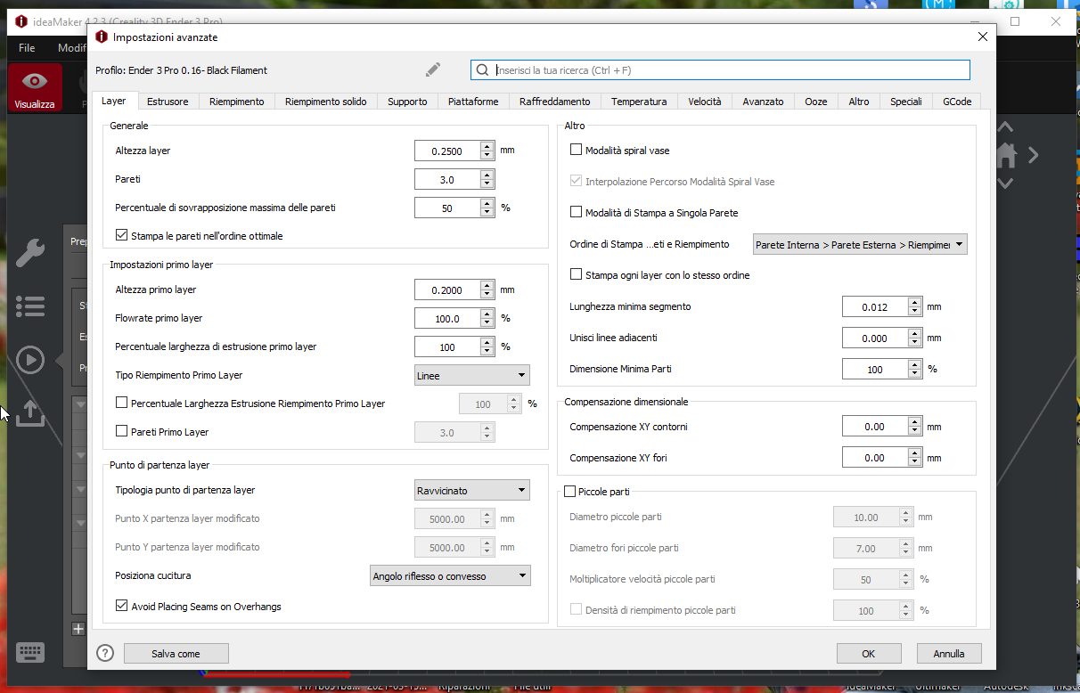

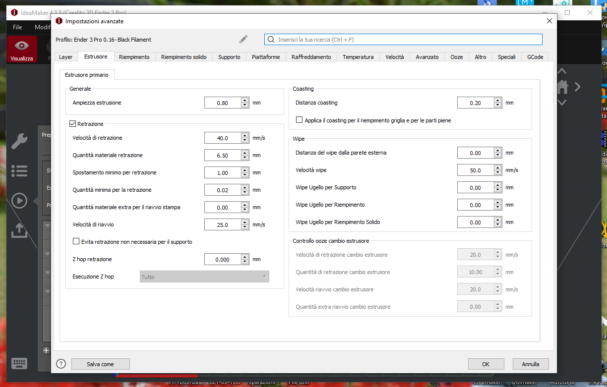

Nick91 Inviato 21 Febbraio 2022 Autore Inviato 21 Febbraio 2022 Update : non se questa info può servire alla risoluzione del problema ma ho noteto che la problematica la fa solamente dal secondo strato in poi. Cioe al primo strato quello a diretto contatto con il piatto scatta proprio mai. Sto stampando con nozzle da 0.8 Allego anche le impostazioni dello slicer Cita
dnasini Inviato 21 Febbraio 2022 Inviato 21 Febbraio 2022 mmmm con nozzle d 0.8mm utilizzi un'altezza layer da 0.25mm? Sulla base di cosa hai impostato quest'altezza? da quello che ci dici, il mio sospetto e' che l'estrusore spinga piu' dilamento di quanto il nozzle sia in grado di depositare e per quello comincia a perdere passi. Prova a mettere un'altezza layer da 0.4mm e fai una stampa 2 Cita
Nick91 Inviato 21 Febbraio 2022 Autore Inviato 21 Febbraio 2022 1 minuto fa, dnasini ha scritto: mmmm con nozzle d 0.8mm utilizzi un'altezza layer da 0.25mm? Sulla base di cosa hai impostato quest'altezza? da quello che ci dici, il mio sospetto e' che l'estrusore spinga piu' dilamento di quanto il nozzle sia in grado di depositare e per quello comincia a perdere passi. Prova a mettere un'altezza layer da 0.4mm e fai una stampa ho messo cosi sulla base di nulla pensavo il programma si adattasse, ma ora che me lo fai vedere su cura per esempio lo cambia in automatico qui no, forse è proprio quello il problema. provo a fare una prova Cita
dnasini Inviato 21 Febbraio 2022 Inviato 21 Febbraio 2022 (aggiornato) Uso anche io ideamaker e ti posso confermare che lui "non si adatta" 🙂 e' come Pino la Lavatrice.... tu gli dici cosa deve fare.... e lui la fa!!! BTW, io utilizzo questa "regola del pollice": Se il nozzle ha diametro X allora - layer height = X/2 - extrusion width = X + 12% questi sono i valori di base, poi li adegui a seconda della stampa Modificato 21 Febbraio 2022 da dnasini 2 Cita
