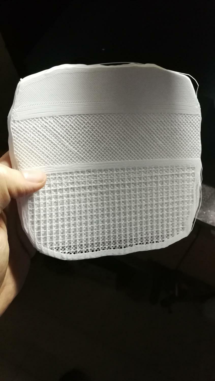

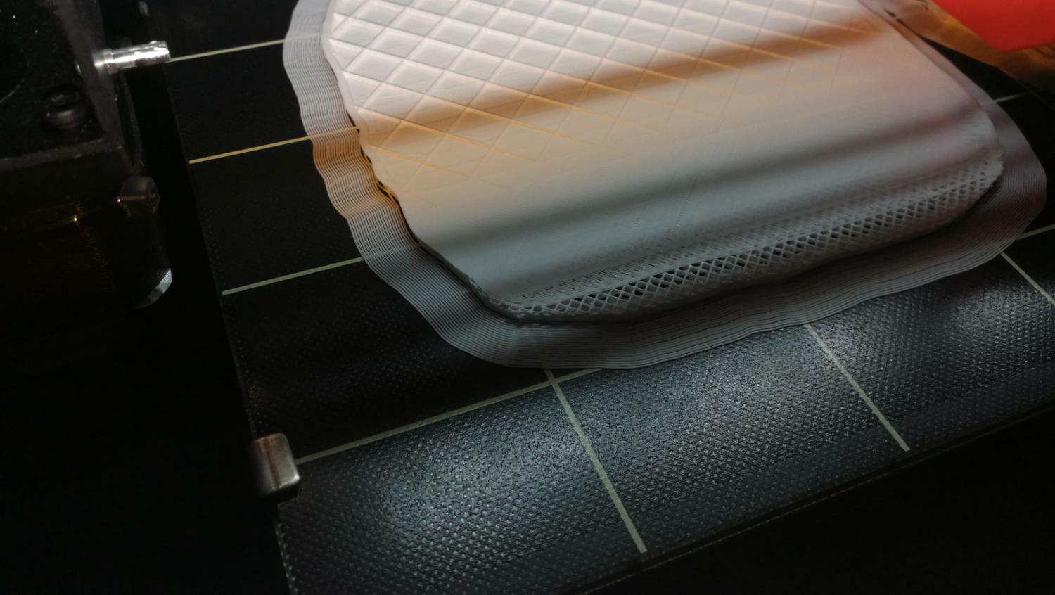

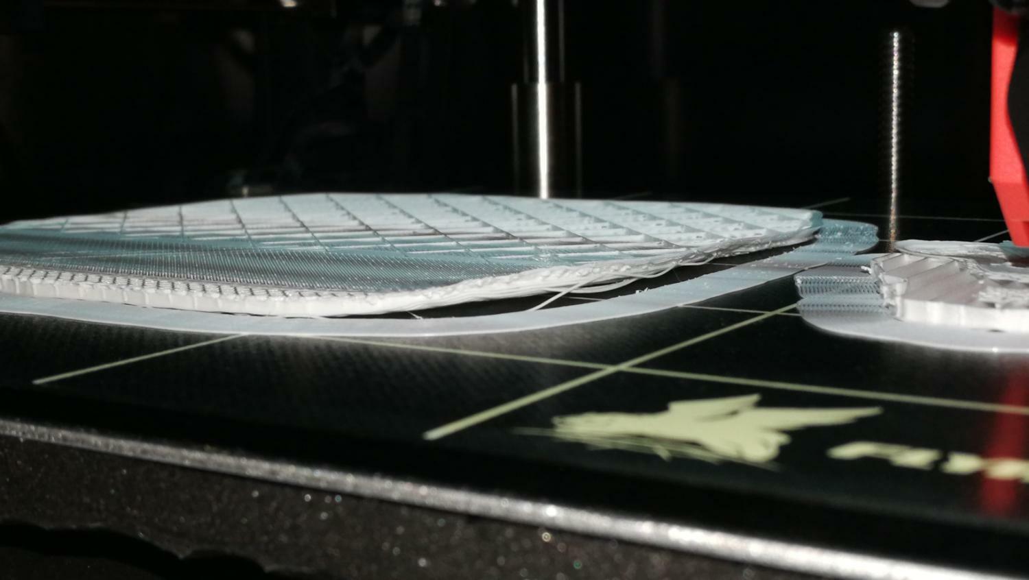

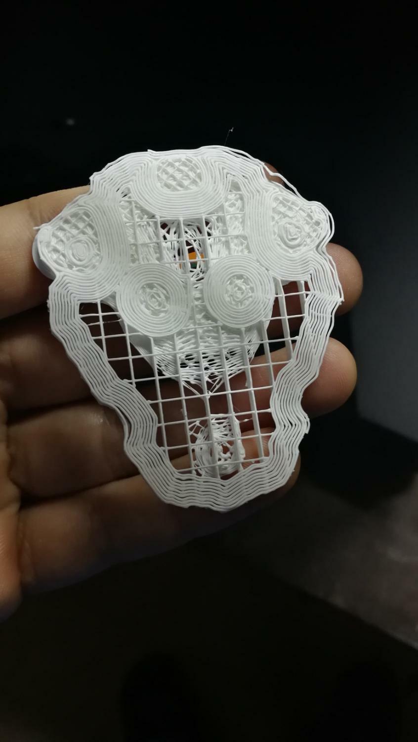

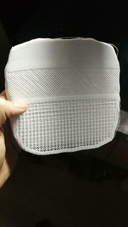

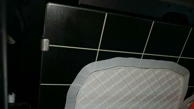

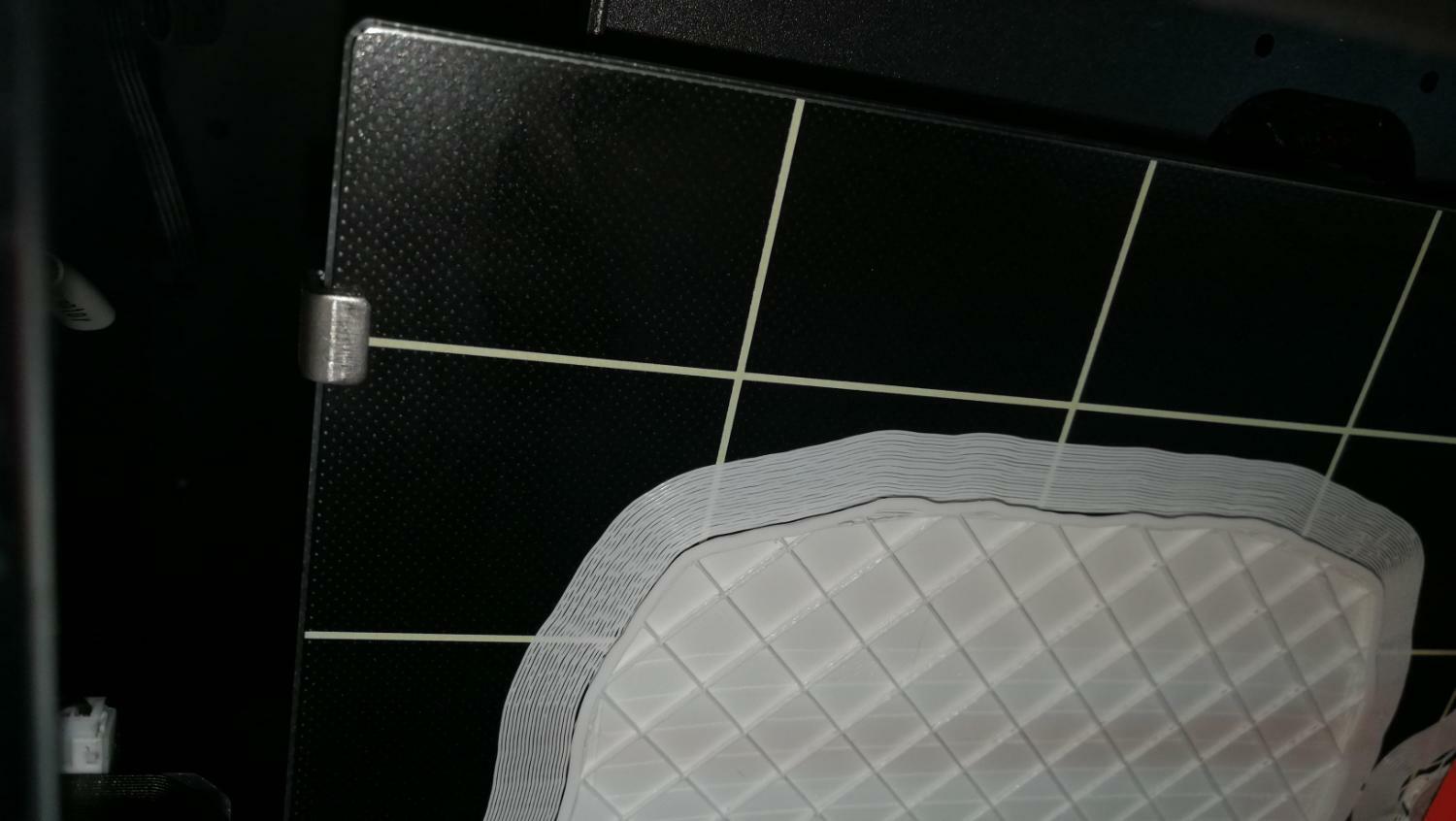

Johnny96 Inviato 22 Febbraio 2022 Inviato 22 Febbraio 2022 Buonasera a tutti, stamattina ho preparato un file gcode di un modello creato da me, e quando l'ho inviato in stampa, a un certo punto una parte della base si è staccata dal brim e si è sollevata. Premetto che prima di stampare ho calibrato al millimetro il piano ed era tarato bene, infatti, prima di procedere ho stampato una prova di piano, di quelle che si trovano sul web per controllare se il piano è tarato bene o meno, e il risultato è stato perfetto, nessuna sbavatura, stesso spessore del materiale estruso su tutto il piano. Quando ho stampato il modello da me creato, il brim è stato effettuato in modo brillante, solo che a un certo punto una parte della base si è staccata, come ho anticipato prima, ora vi mostro delle foto che ho scattato per farvi capire meglio. Noterete che il fondo della base non è stato chiuso del tutto, ma è rimasta la griglia di riempimento, lasciando praticamente vuoto il modello sotto... Immagino che ci sia qualcosa che non va nel gcode a questo punto. PS, gli oggetti in foto che ho in mano sono scattati dal basso, quindi dal lato dove poggiano sul piano, quindi, come dicevo, non sono stati chiusi del tutto. Grazie in anticipo per la lettura. Cita

grede Inviato 22 Febbraio 2022 Inviato 22 Febbraio 2022 Sembra che iniziano tutti con ponti e quindi non sono adesi al piano, In piu mi sembra ci sia anche qualche problema di linea che non aderiscono l'una a la seguente. 2 Cita
Eddy72 Inviato 23 Febbraio 2022 Inviato 23 Febbraio 2022 Guardando il brim non mi sembra così perfetto il livellamento Sembri un pelino alto Ciaoo 1 Cita

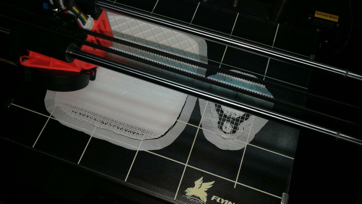

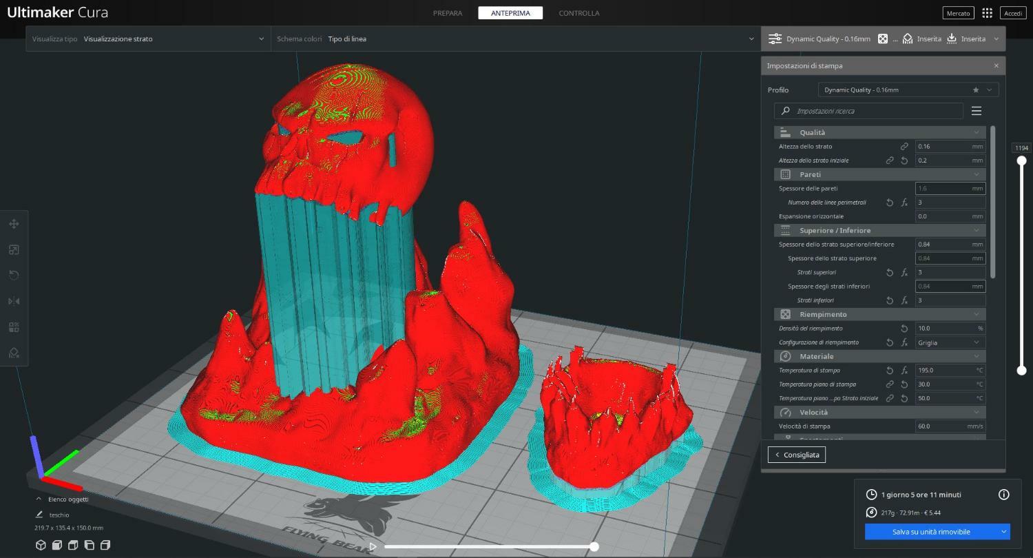

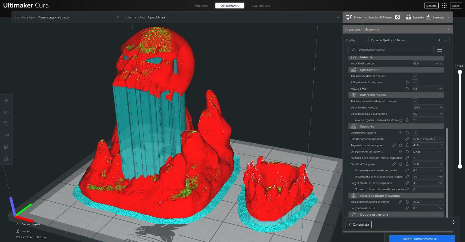

Johnny96 Inviato 23 Febbraio 2022 Autore Inviato 23 Febbraio 2022 (aggiornato) Salve a tutti e grazie per le risposte, vorrei postare i file, ma sono troppo pesanti e non posso postarli in questo post... Andando a riesaminare la situazione, forse sono stato un pò superficiale, ho reimpostato alcuni parametri e riposizionato meglio la base del modello che non era perfettamente piatta, condivido qui le screen dei parametri che ho impostato attualmente, e vorrei provare ad utilizzare la lacca per un'adesione migliore al piano. Utilizzo un ecoPLA della 3D JAKE Modificato 23 Febbraio 2022 da Johnny96 1 Cita
grede Inviato 23 Febbraio 2022 Inviato 23 Febbraio 2022 (aggiornato) Se non fai vedere il primo layer poco importano ste immagini. le classiche tarature E-step/mm, thin wall test e compagnia belle le hai fatte? la temperature inoltre mi sembra bassina. Modificato 23 Febbraio 2022 da grede aggiunta 2 Cita
eaman Inviato 23 Febbraio 2022 Inviato 23 Febbraio 2022 Ma perche' hai quel teschio la' per aria? Fai una cosa: almeno stampa un pezzo alla volta per cominciare... 1 Cita
Johnny96 Inviato 23 Febbraio 2022 Autore Inviato 23 Febbraio 2022 Il 23/02/2022 at 11:46, grede ha scritto: Se non fai vedere il primo layer poco importano ste immagini. le classiche tarature E-step/mm, thin wall test e compagnia belle le hai fatte? la temperature inoltre mi sembra bassina. Expand In realtà no, sapendo che non è una cosa obbligatoria ho trascurato questo dettaglio. Però visto che hai citato l'argomento mi sa che sarebbe opportuno farlo, anche perché fino ad ora la stampante non mi ha dato enormi problemi da dover ricorrere alla modifica di questi parametri. Mea culpa Il 23/02/2022 at 18:21, eaman ha scritto: Ma perche' hai quel teschio la' per aria? Fai una cosa: almeno stampa un pezzo alla volta per cominciare... Expand Il teschio non volteggia in aria come può sembrare dalle foto, è attaccato ad uno spuntone della base, in realtà avevo pensato di farlo a parte, dopo essermi reso conto che a causa della sua complessità e dei supporti richiesti, sarebbe stato arduo, però già c'era anche la mandibola a parte e quindi ho cercato di incanalare tutto in una stampa, ma è stata l'ultima volta. Al momento sta stampando con i parametri settati come nelle foto, e sembra procedere bene, vi aggiorno appena sarà finita la stampa 1 Cita
eaman Inviato 23 Febbraio 2022 Inviato 23 Febbraio 2022 Quel teschio se sei furbo lo fai a parte e magri pure separato in 2 meta', altro che quel fottio di supporti. Poi vi lamentate che le retrazioni vi lasciano stringhe e blob... Separate, stampate un pezzo alla volta, ottimizzate per ogni parte. Non ci vorrebbe manco il BRIM in quella stampa, per quanto il problema e' sicuramente nei primi layers che non sono a contatti. 3 Cita
Johnny96 Inviato 25 Febbraio 2022 Autore Inviato 25 Febbraio 2022 Salve, la stampa è conclusa stamane, e come avevo immaginato ho avuto peoblemi a staccare i supporti, troppo irrobustiti dall'ammontare di roba, per il resto la stampa è venuta bene, devo solo carteggiare e stuccare un bel po'... Sbagliando si impara 😣 Cita
